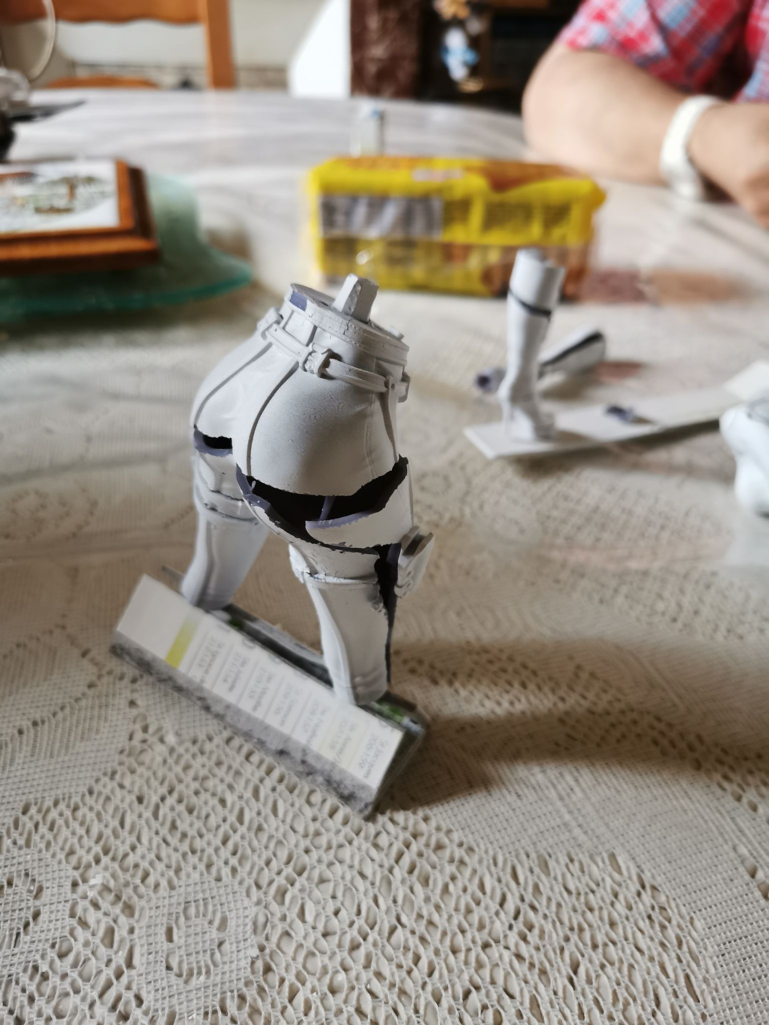

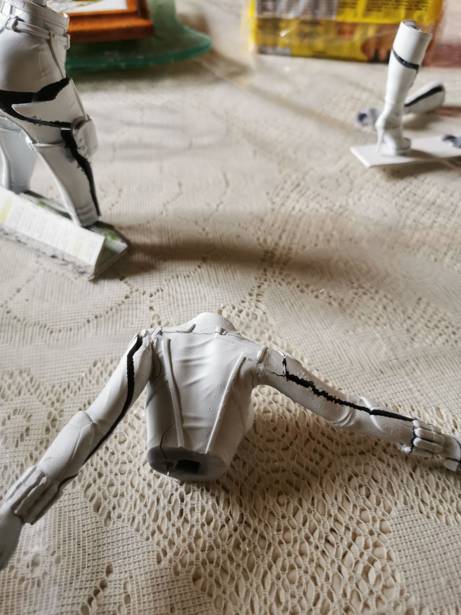

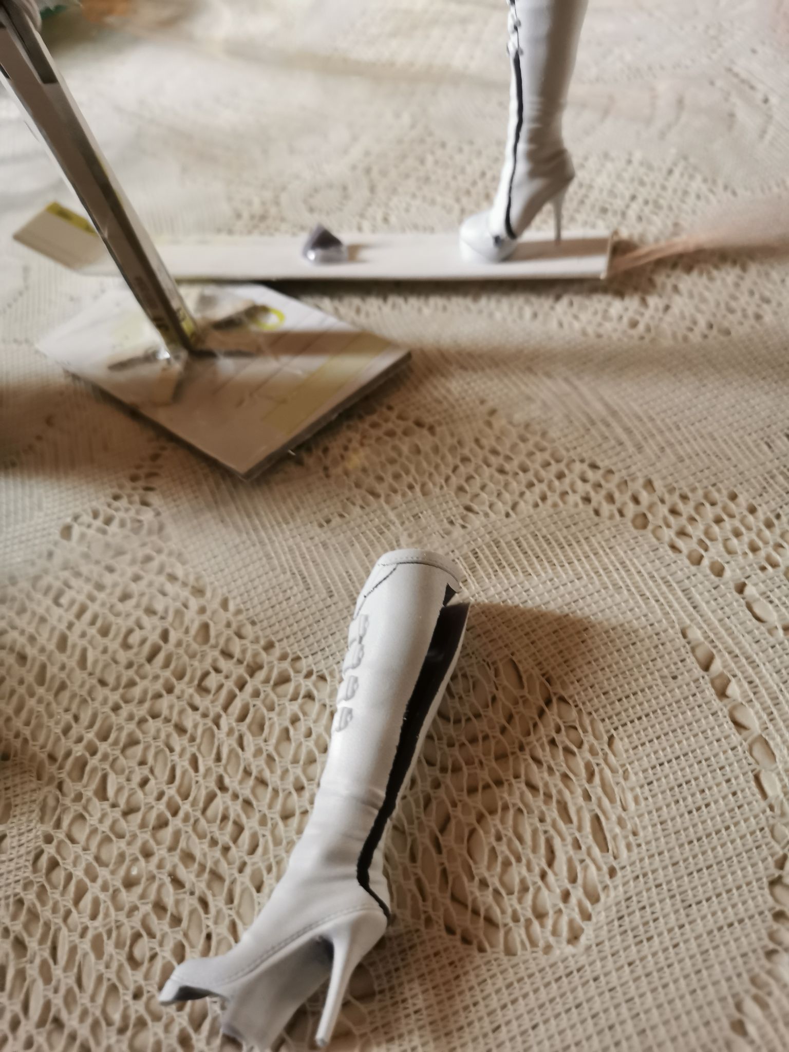

Bonjour et merci pour l'acceptation sur le forum. J'utilise l'imprimante elegoo mars et la resine a l'eau elegoo.
Voilà mon problème: Après plusieurs mois, (avec séchage normal uv, vidage, nettoyage) les pièces ont litteralement "implosées"! Avec même une déformation de ces pièces...
Quelqu'un aurait-il une explication ?... Une solution ?...
Merci d'avance ...
bonjour @Fabien08160, oui c'est la résine résiduelle en interne non durcie qui provoque ce défaut.
Il faut pour des pièces en exemple comme une jambe réaliser un évent en haut et en bas du modèle trous de Ø2.5mm à3mm .
les éventes permettent un rinçage interne de la résine résiduelle. Ainsi les pièces internes ne seront pas altérées chimiquement par les petites quantité de résine restées à l'intérieur.
Le placement des évents ne sont pas toujours évident à placer pour éviter de dégrader l'esthétique de la pièce; il faut dans tous les cas un évent haut et bas pour le rinçage par gravité et de l'écoulement de la résine résiduelle.

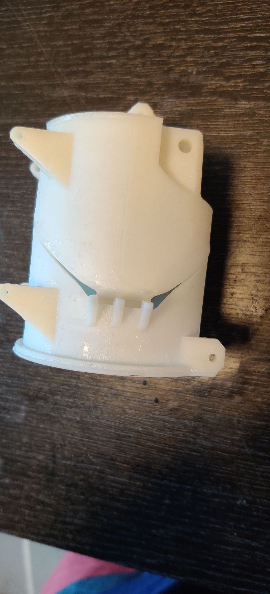

réponse @hyoti non cette anomalie est due à une résine résiduelle resté incluse dans le modèle rien à voir avec un quelconque effet mécanique explosif😉
La chimie de la résine quand elle n'est pas durcie engendre deux phénomènes chimiques un développement des gaz interne et une corrosion des surfaces en contact. Le problème est bien connu par les utilisateurs d'imprimante résine quand le modèle est évidé uniquement 😀
Les tensions mécaniques internes provoquent un éclatement de la pièce par attaque chimique.
Donc il faut des évents d'évidements dans le cas d'un objet évidé.

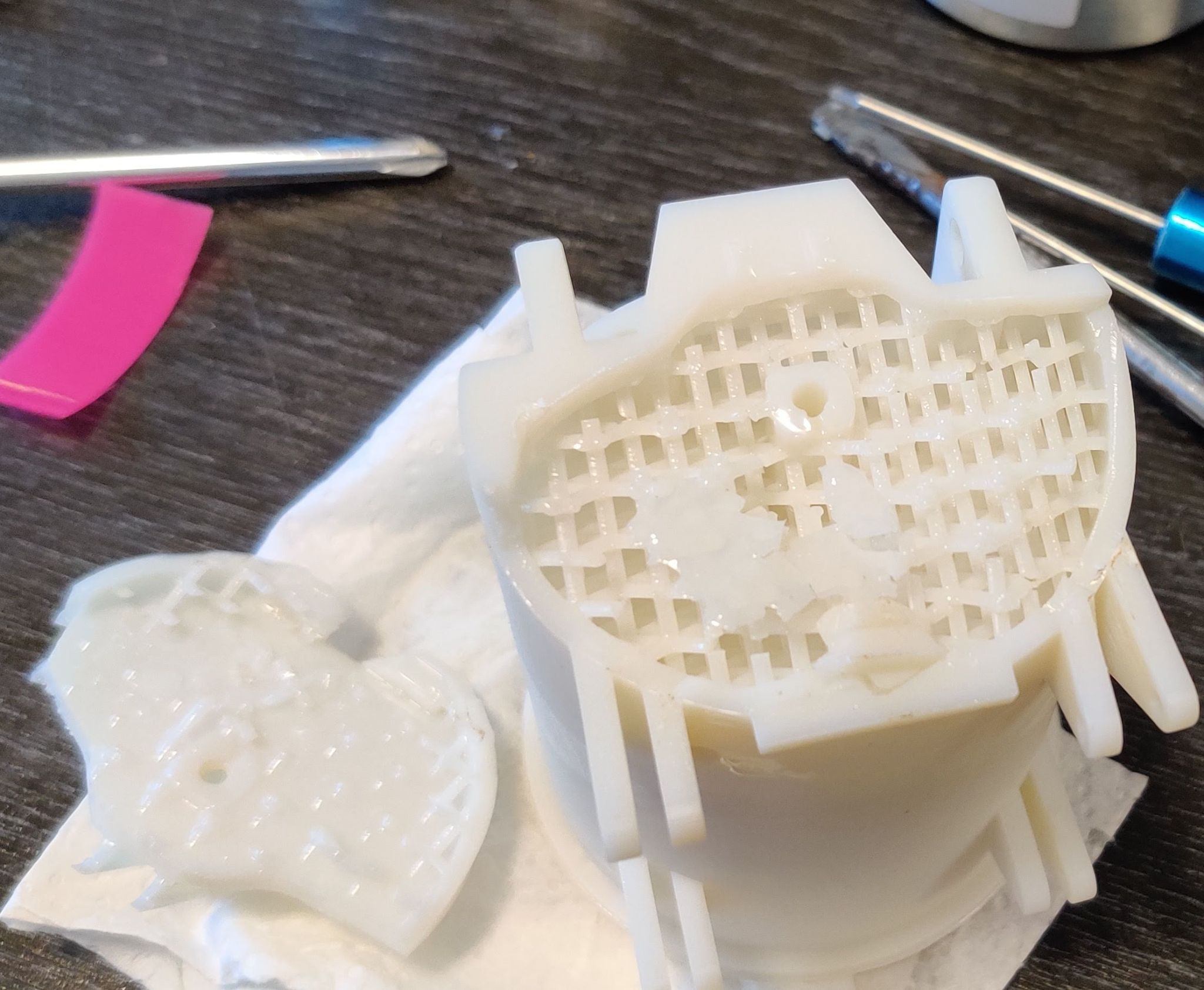

J'ai eu la meme chose sur des pieces creuses avec events. Donc ne s'agit donc pas d'un probleme de pression, dans mon cas j'avais de la resine liquide qui sortait encore.
Je pense que la resine liquide reagit avec celle durcit et la fait se retracter donc casser.
Je me trompe peut etre mais ce ne m'est arrive sur des pieces volumineuses donc difficile a polymeriser a coeur.
De plus j'ai des pieces plus petites et bien polymerisees qui se fissure 6 mois a 1 an apres, et dans ce cas la pas de trace de resine liquide...
Faudra que je teste de vernir les pieces.

ok il faut repercer les évents avant le rinçage car il n'est pas évident que les évents traverse les épaississeurs de la coque à  l'intérieur de la pièce.
Nous pensons que le évents sont efficaces hélas non! la résine par gravité rebouche partiellement les évents.
J'ai observé cette anomalie et depuis systématiquement je reperce les évents et depuis plus de soucis.
Conclusion le moindre quantité de résine non polymérisée engendre à long terme ce problème.
Je pense qu'une pompe  ou seringue de rinçage sous pression permet de bien rincer le modèle dans le cas d'un évidage.
je ferai un prochain test avec une seringue...😀
