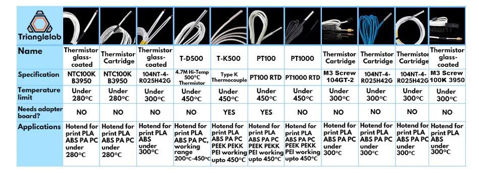

Et les autres (T-D500, T-K500, PT100 et PT1000) s'adaptent sans réglage? La valeur de thermistance est la même? Un réglage à faire dans Marlin?

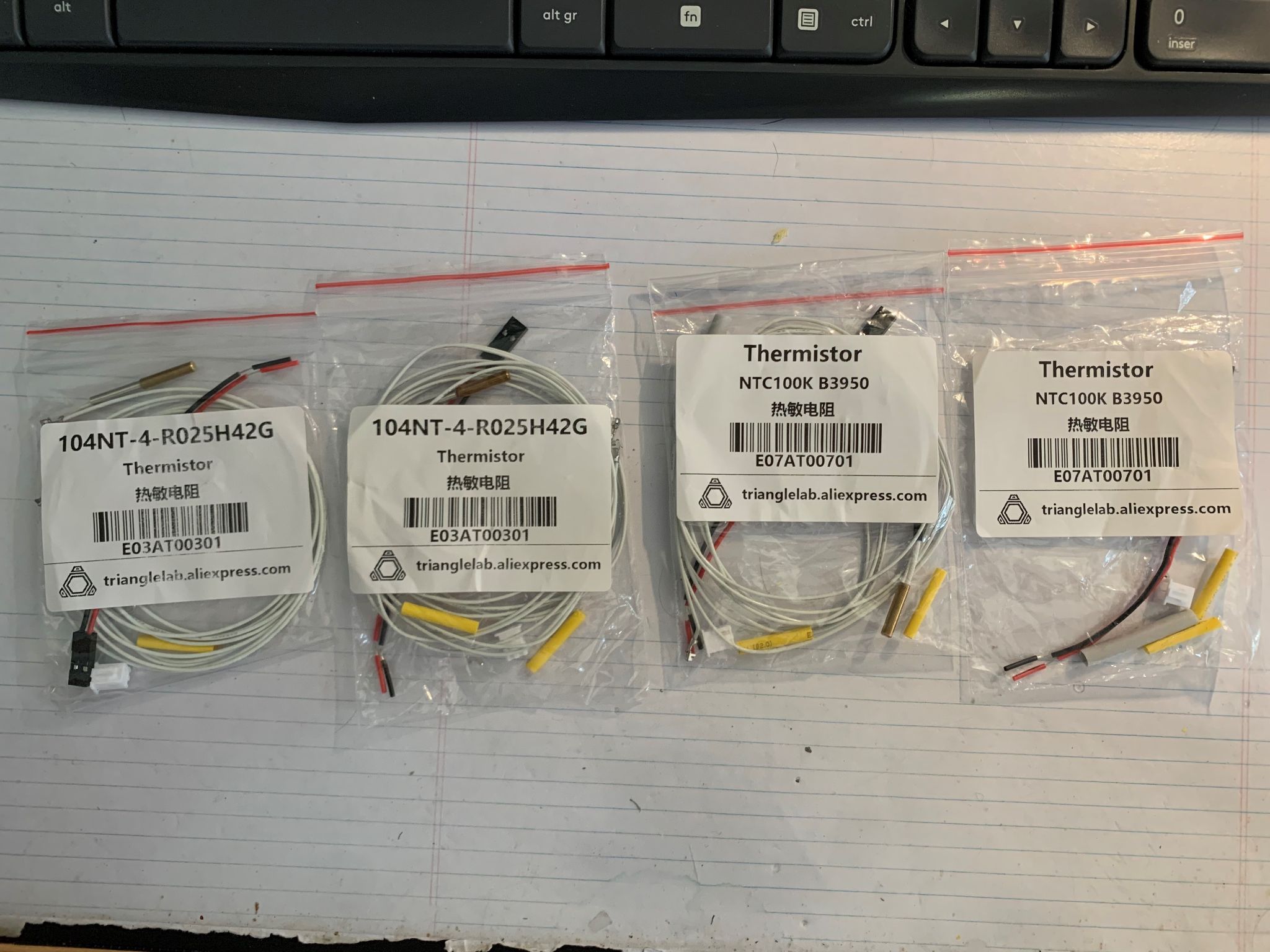

@fran6p
Que faut-il modifier dans le firmware pour utiliser les sondes 104NT-4-RO25H42G ?
J'ai celle-là et les classiques NTC100KB3950, donc tant qu'à faire monter celles qui permettent de mesurer la plus haute température.
Triangle lab indique : "But our store has always mainly promoted 104NT-4R025H42G. If you want to use this thermal. You need to modify the firmware. Amended to 5"
Je ne comprends pas ce qu'ils demandent de modifier à 5 (valeur par défaut à 13 il semblerait).
@Azzedesign
Seules les sondes T-K500 et PT100 ont besoin d'un «add-on». Ce ne sont pas des thermistances mais des thermocouples. On doit adjoindre pour une PT100 un amplificateur comme celui-ci ou celui-là ou sous forme d'un driver moteur (si la carte mère le permet). Trianglelab n'a plus en stock de T-K500 (qui me semble un peu complexe à mettre en œuvre).
@methylene67
Le mieux ce sont les 104NT-4-RO25H42G sous forme de cartouche (si le corps de chauffe l'accepte) sinon la même sous forme classique (capsule de verre) qui normalement sont fabriquées au Japon (datasheet).

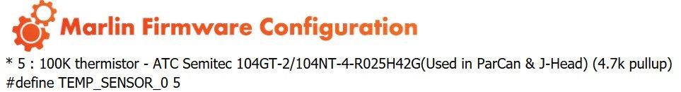

Dans Marlin, on les déclare à la valeur 5 :
Sinon, toutes les sondes utilisables par Marlin sont données dans le configuration.h :

J'ai une «collection» similaire (je dois bien avoir de quoi construire au moins deux imprimantes avec mon stock (hormis les profilés)) 😉
Les dernières que j'ai achetées mais encore ni testées ni montées sont celles se vissant dans l'emplacement de la vis de maintien des thermistances en capsule de verre (M3)

En fait c'est dans le configuration_xy.h pour information pour définir le type de sonde :
#define TEMP_SENSOR_0 5
#define TEMP_SENSOR_1 5
#define TEMP_SENSOR_2 5
#define TEMP_SENSOR_BED 1
Il y a 14 heures, methylene67 a dit :
c'est dans le configuration_xy.h   configuration.h
https://github.com/MarlinFirmware/Marlin/blob/718227a94c0cb163a73f0f288be6f7b864b7127a/Marlin/Configuration.h#L485-L497

@fran6p, dans le Marlin Tenlog, il y a bien la ligne 5 mais, c'est différent du Marlin original (il n'y a pas la 104NT-4-R025) :
En passant la valeur à 5 sur les deux têtes rien ne change après avoir flashé l'imprimante, là où j'ai une sonde 104NT la température est de 12° et là où je n'ai pas changé la sonde, la température est de 21°, pourtant j'ai mis 5 sur les deux Temp_sensor (même sur les 3 vu que je ne savais pas à quoi correspondent le 3ème).
En faisant une recherche sur 104NT, rien ne sort, donc je pense déjà que cette sonde n'est pas définie. Cependant, comme dit en haut, le flashage n'a rien changé, et en l'état je ne peux donc pas testé de monter la buse à 200 °C, car si je comprends bien ma valeur est donc divisé par deux, donc physiquement la buse atteindra 200°C quand informatiquement cela affichera 100 °C, mais donc impossible d’extruder quoique ce soit, vu que l'extrudeur se déclenche à quelque chose comme 190 °C (je n'ai pas vérifier la valeur exacte, même si souvent c'est 180 °C de mémoire la valeur par défaut, mais à 180 °C impossible de le mettre en marche).
EDIT : Je viens d'inverser les fils de la sonde et cela semble bon (j'avais testé avant cela de mettre l'autre sonde 104NT que j'avais et cela affichait la bonne température). C'est bizarre cela dit il me semblait que les sondes n'avait pas de polarité.
EDIT 2 : En fait non, la sonde doit avoir un problème.
EDIT 3 : Donc à température ambiante, la sonde d'origine sur la tête 2 et la sonde 104NT sur la tête 1 sont à la même température (résistance équivalente de 100 kohm) les deux montent à 200 °C sur la buse (pratiquement je ne saurais dire, mais j'extrude sans soucis sur E1, pas testé sur E2), et ensuite quand je coupe la chauffe sur les deux tête simultanément, la température redescend comme à l'habitude sur E2, mais beaucoup moins vite sur E1, on finit avec environ 40 °C d'écart entre les deux quand la sonde de la tête 2 revient à température ambiante, et je ne pense pas que ce soit le block de chauffe de la tête 1 qui redescend moins vite en température). DOnc il y a bien un soucis sur la gestion informatique de la nouvelle sonde (104NT).

// -2 is thermocouple with MAX6675 (only for sensor 0)
// -1 is thermocouple with AD595
// 0 is not used
// 1 is 100k thermistor - best choice for EPCOS 100k (4.7k pullup)
// 2 is 200k thermistor - ATC Semitec 204GT-2 (4.7k pullup)
// 3 is mendel-parts thermistor (4.7k pullup)
// 4 is 10k thermistor !! do not use it for a hotend. It gives bad resolution at high temp. !!
// 5 is 100K thermistor - ATC Semitec 104GT-2 (Used in ParCan) (4.7k pullup)
// 6 is 100k EPCOS - Not as accurate as table 1 (created using a fluke thermocouple) (4.7k pullup)
// 7 is 100k Honeywell thermistor 135-104LAG-J01 (4.7k pullup)
// 8 is 100k 0603 SMD Vishay NTCS0603E3104FXT (4.7k pullup)
// 9 is 100k GE Sensing AL03006-58.2K-97-G1 (4.7k pullup)
// 10 is 100k RS thermistor 198-961 (4.7k pullup)
// 20 is the PT100 circuit
// 60 is 100k Maker's Tool Works Kapton Bed Thermister
//    1k ohm pullup tables - This is not normal, you would have to have changed out your 4.7k for 1k
//                          (but gives greater accuracy and more stable PID)
// 51 is 100k thermistor - EPCOS (1k pullup)
// 52 is 200k thermistor - ATC Semitec 204GT-2 (1k pullup)
// 55 is 100k thermistor - ATC Semitec 104GT-2 (Used in ParCan) (1k pullup)
Ce sont des résistances donc pas de polarités 😉

Bon du coup pour mes sondes je vais continuer de chercher, car c'est sûr que ça fonctionne, mais la courbe de température n'est pas bonne c'est évident. Je me demande si je ne peux pas importer la sonde manquante d'un marlin standard.
Tu as fait un PID après avoir changé / installé ces thermistances ?
