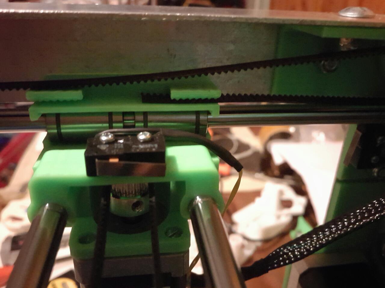

Furtys Posté(e) Aout 11, 2016 Auteur Posté(e) Aout 11, 2016 Coucou ! Je reviens vers vous car je pense avoir trouver mon problème, j'ai une courroie que je ne peux pas tendre (pas même avec des tendeurs), si elle est trop tendues des pas saute du support et du coup elle se détend ... C'est la courroie côté moteur X ... Je vous joint la photo de l'emplacement défectueux (celui avec la courroie dedans, à droite) ... Une idée pour y remédier sans forcément démonter toute l'imprimante ?? (cc @biostrike)

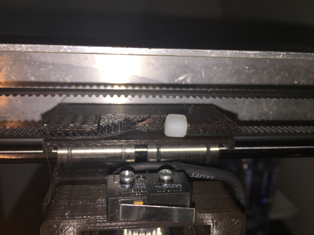

dusters Posté(e) Aout 11, 2016 Posté(e) Aout 11, 2016 (modifié) Salut, J'ai eu le même problème Les crans en plastique ne retenaient plus la courroie. Solution qui marche de mon coté : Modifié (le) Aout 11, 2016 par dusters
biostrike Posté(e) Aout 11, 2016 Posté(e) Aout 11, 2016 (modifié) Je n'ai jamais eu ce genre de problème. Peut être selon la souplesse du PLA, ça peu serrer moins. Ou bien vous tirez vraiment trop fort Effectivement la solution d'un petit rizlan semble la plus simple. Edit : Il est possible que mon dernier lot de courroie soit un poil moins épais, du coup ça pince moins... alors peut être en glissant une petite feuille de papier de la bonne épaisseur (ou un bout de ruban adhésif sous la courroie) en même temps que la courroie ça peut résoudre le problème. Edit 2 : Ruban adhésif d'électricien, un bout collé sur le coté plat de la courroie. Modifié (le) Aout 11, 2016 par biostrike 2

Furtys Posté(e) Aout 12, 2016 Auteur Posté(e) Aout 12, 2016 @biostrike Pourquoi ne pas avoir fait comme de l'autre côté du chariot ? L'avantage c'est que la courroie est vraiment bien tenue et aucun problème rencontré du coup ! Pour tendre c'est pas un problème, une pince à bec, on tire et c'est tout bon ! Mais si la tension ne reste pas forcément ça fait n'importe quoi
