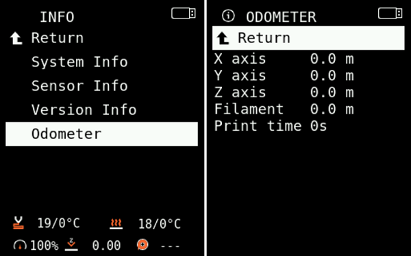

Et voilĂ , j'en ai rĂȘvĂ© Prusa l'a fait
https://github.com/prusa3d/Prusa-Firmware-Buddy/releases/tag/v4.3.3-RC
Extended print statistics (Odometer) -> Avec en plus la distance parcourue par chaque axe et la longueur de filament utilisée
Trop fort 👍
Il y a aussi l'amélioration de la gestion du changement de filament en cours d'impression (Nozzle pressurizing improved) qui semble intéressante
Bon c'est encore en "Release Candidate" mais Ă  voir...
JC
  • J'aime 2
C’est sympa.
a voir si cela reprendra l’historique de la bĂ©cane (si les infos sont cachĂ©es dans un recoin) ou si cela dĂ©marrera lors de la mise Ă  jour du soft.

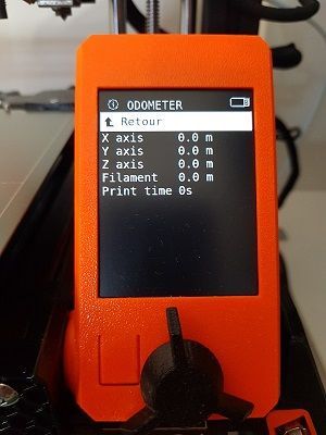

Salut
Version 4.3.3-RC installée sur ma MINI+
L'odomĂštre ne reprend pas l'historique. 0 partout Ă  la mise en marche aprĂšs mise Ă  jour du firmware

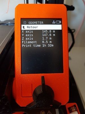

les données sont bien mise à jour mais uniquement si j'imprime à partir de la clé USB. J'ai lancé 2 impressions à partir de Pronterface et le "Print time" ne s'est pas mis à jour. Seul les infos pour les axes X, Y et Z et le filament sont incrémentées. C'est vraiment dommage. J'espÚre que ce sera intégré dans la version définitive
Par contre je suis impressionnĂ© par la distance parcourue par les axes Y et Y. Presque 150m pour 4 petits bouchons de 24mm de diam et 33mm de haut đŸ€Ș
Pour le moment pas de bug rencontré....
