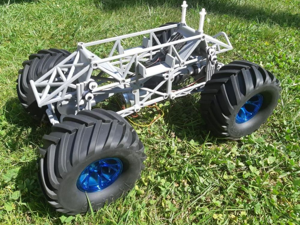

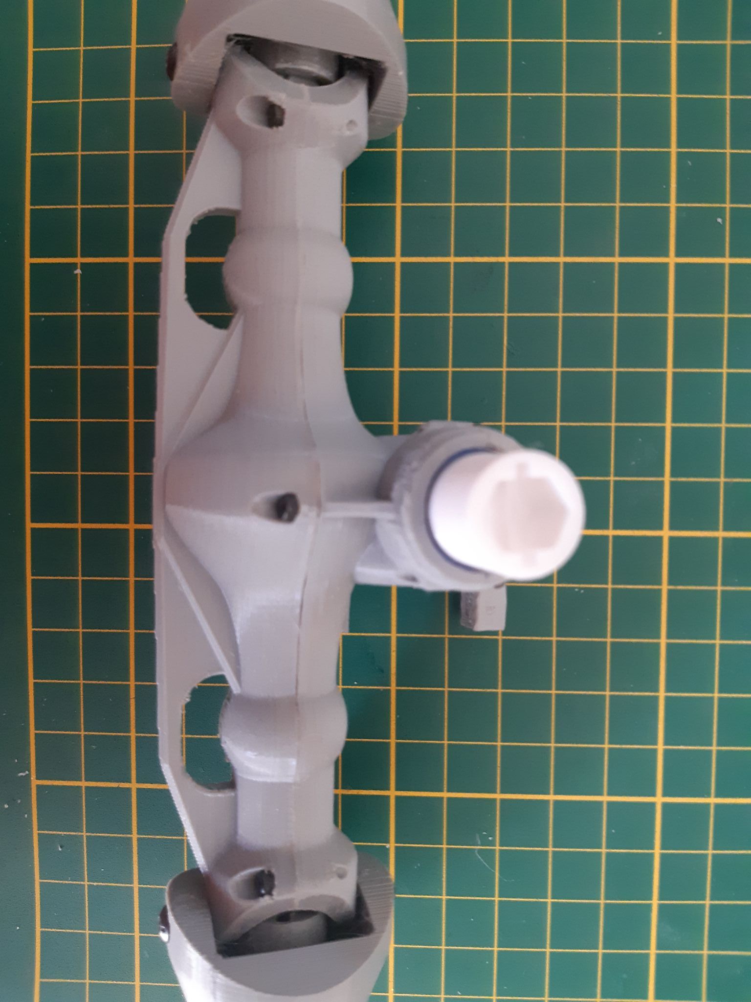

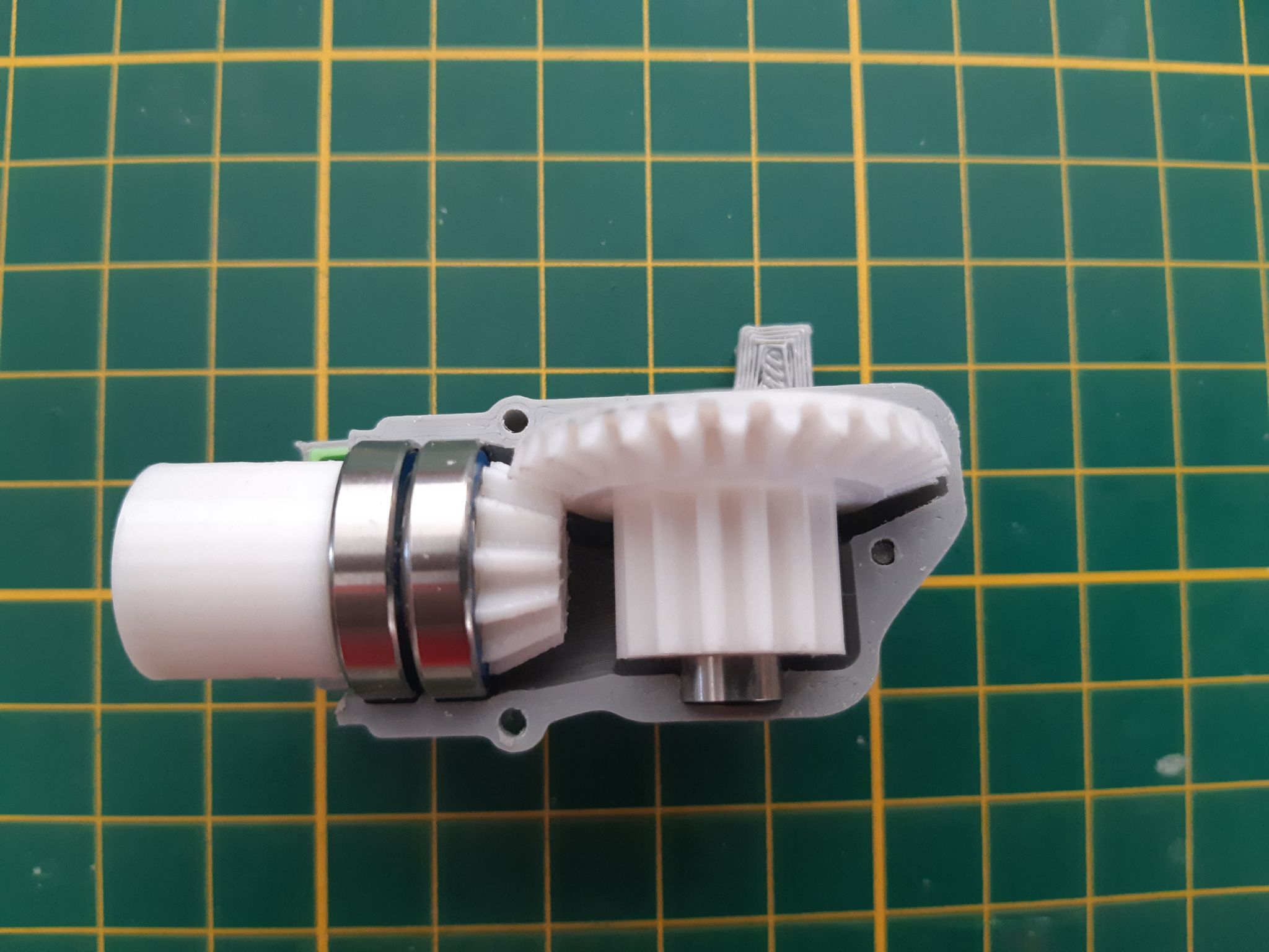

vap38 Posté(e) Aout 26, 2021 Posté(e) Aout 26, 2021 (modifié) Bonjour, Voici un projet en cours de réalisation. Construction assez technique pour l'assemblage de 3 réducteurs avec différentiels. Les deux ponts sont directionnels avec 4 roues motrices avec différentiels. les paliers comportent au total 20 roulements 12x18x4 et 4 roulements 3x7x3. J'attends la fourniture du moteur avec 4 pneus de grandes tailles Ø135 mm largeur 73mm. c'est du gros pneus de chantier. La coque du truck peut être commandée en Lexan c'est plus facile pour la réalisation finale .La vidéo de l'auteur. La suite du projet dès réception des pneus et du moteur ! A+ Francis Modifié (le) Aout 26, 2021 par vap38 6 1

vap38 Posté(e) Aout 28, 2021 Auteur Posté(e) Aout 28, 2021 (modifié) Bonjour @icare voici des nouvelles de mon atelier, voici le premier test de la mécanique. Tout se passe rien les deux ponts réducteurs fonctionne très bien.Le moteur 24v est juste placé en attendant le moteur d'origine !test dynamique des ponts Modifié (le) Aout 28, 2021 par vap38 3

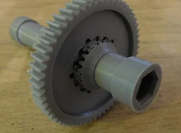

hcl28 Posté(e) Aout 29, 2021 Posté(e) Aout 29, 2021 Salut, Super taf de réalisation et d'impression, tu utilises du PETG pour les engrenages ? @+
vap38 Posté(e) Aout 29, 2021 Auteur Posté(e) Aout 29, 2021 (modifié) hello @hcl28 pour les engrenages j'utilise du PLA + et c'est super résistant ou du 3D870 au choix selon la taille de l'engrenage. J'ai fait des essais avec de l'ABS PC c'est une catastrophe malgré des réglages à taton impossible d'obtenir une impression de qualité ! Le défaut majeur un manque de géométrie avec des décalages de lignes, des blops et fils d'ange à gogo.... J'ai tout essayé température vitesse, résolution avec et sans ventilation sans succès hélas. la provenance du filament SOVB 3D. J'ai fait des essais avec du PETG çà fonctionne bien mais avec des fils d'anges (j'utilise une mini brosse à laiton pour nettoyer ces fils) A priori les engrenages en PLA sont plus dur et résistant. Je recherche une qualité de filament au top qualité pour les engrenages. a+ Modifié (le) Aout 29, 2021 par vap38
Yellow T-pot Posté(e) Aout 29, 2021 Posté(e) Aout 29, 2021 il y a 18 minutes, vap38 a dit : pour les engrenages j'utilise du PLA + et c'est super résistant ou du 3D870 PLA+ eSUN et 3D870 Sakata ?
methylene67 Posté(e) Aout 29, 2021 Posté(e) Aout 29, 2021 (modifié) il y a une heure, Yellow T-pot a dit : PLA+ eSUN et 3D870 Sakata ? Je crois que notre @vap38est plus Arianeplast, donc le 3D870 doit être de chez eux (le Ingeo). Mais le Sakata est de très bonne qualité également, c'est ce que j'utilise. Modifié (le) Aout 29, 2021 par methylene67 1
vap38 Posté(e) Septembre 7, 2021 Auteur Posté(e) Septembre 7, 2021 (modifié) Bonjour, voici des nouvelles de mon atelier, j'ai réalisé le montage de deux servo moteur pour la direction avant et arrière. çà fonctionne très bien. j'ai reçu les 4 roues immenses pneus ç'est plutôt prometteur pour la suite Modifié (le) Septembre 7, 2021 par vap38 1 2 1

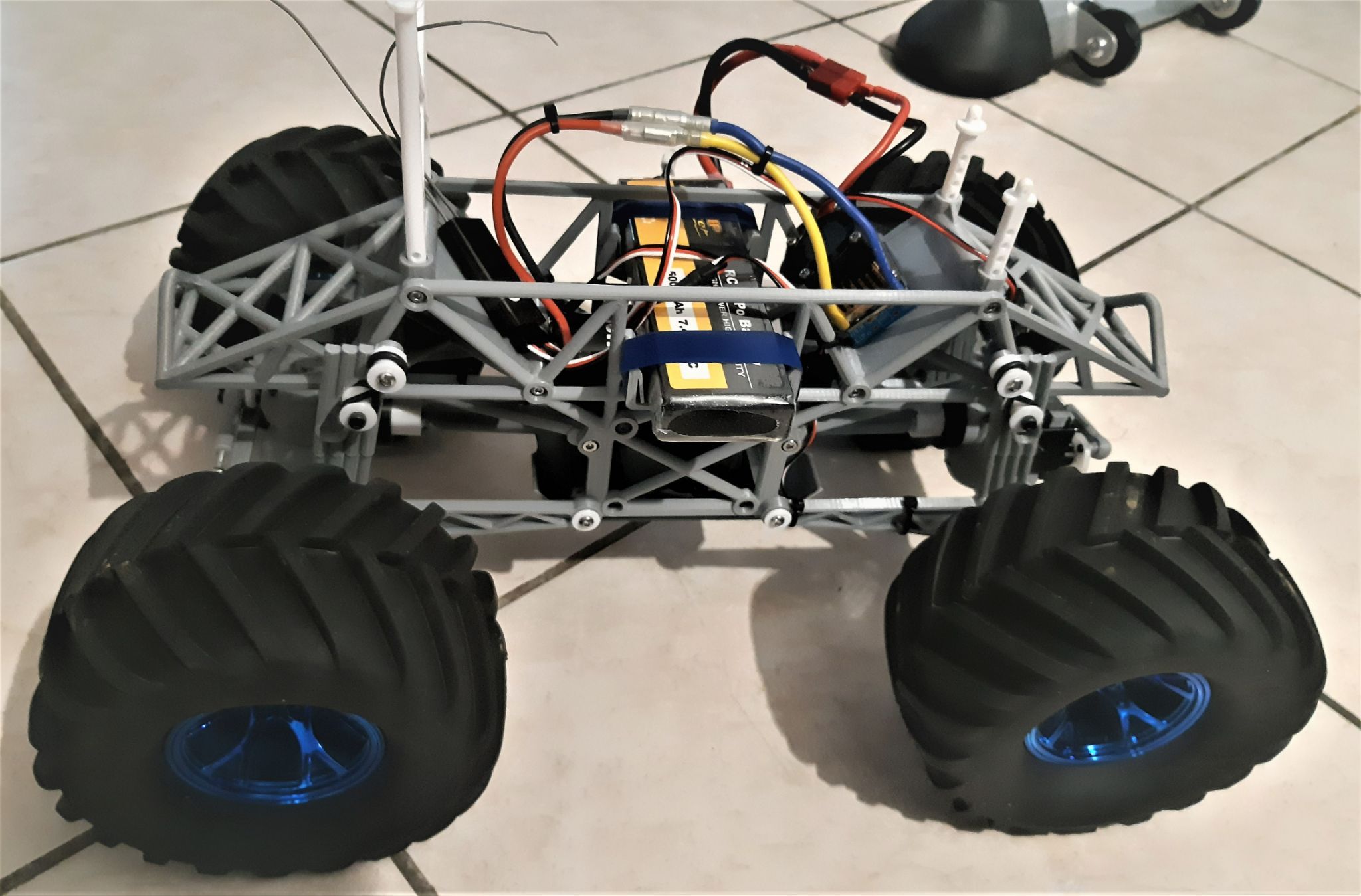

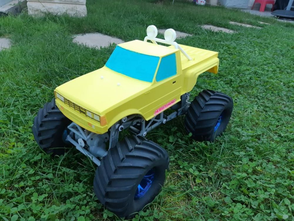

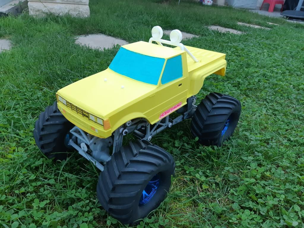

vap38 Posté(e) Septembre 25, 2021 Auteur Posté(e) Septembre 25, 2021 Bonjour Patrice, @icare @studiolab39 officiel J'ai reçu le moteur jeudi et j'ai réalisé le montage sans difficulté. Le régulateur ESC est de qualité avec un mini ventilo pour le refroidissement du module. L'accumulateur est un LIPO 2SC de 5000 mA. J'ai couplé les deux servo moteur pour la direction avant et arrière. Le récepteur radio est opérationnel avec toutes les fonctions. Les premiers test hier vendredi le fonctionnement est parfait le moteur est modèle 540 35T puissant et bien refroidi avec un ventilo interne. L'ensemble est très réactif et puissant la vitesse est énorme, la suspension est très efficace et souple avec un maximum de débattement. Les deux ponts directeurs permettent des changements de direction efficace dans un faible rayon d'action. Le test c'est déroulé à ma grande satisfaction j'ai voulu faire une vidéo mais les zones d'ombres et soleil n'ont pas favorisé une prise de vue idéale. Les 100M² de mon jardin ne sont pas assez grand pour exprimer une activité sportive. Je suis surpris du couple et la puissance de l'ensemble avec un franchissement des obstacles d'une facilité déconcertante. Ce Monster Truck est un super modèle à réaliser un peu technique pour la partie mécanique (beaucoup de roulements et engrenages) trois différentiels pour la transmission. Il me reste à réaliser la structure de la cabine avec tous les éléments avant et arrière environ 45 heures d'impression.Conclusion si vous avez des enfants c'est un super modèle de jeu à réaliser avec la plus grande satisfaction. Nota : avis aux amateurs d'impression c'est un grand challenge à réaliser avec beaucoup de connaissances techniques. Le plus important bien connaitre son slicer et son imprimante avec des filaments PLA de qualité. je peux vous réponde et vous aider si vous entreprenez la construction la vidéo : 3

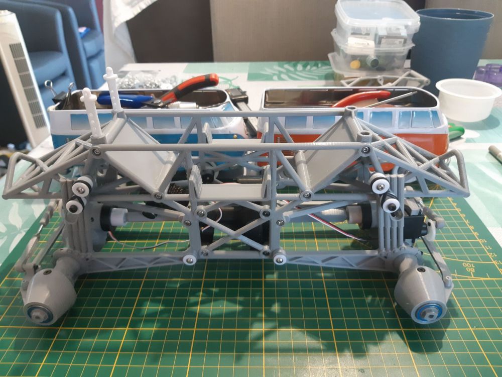

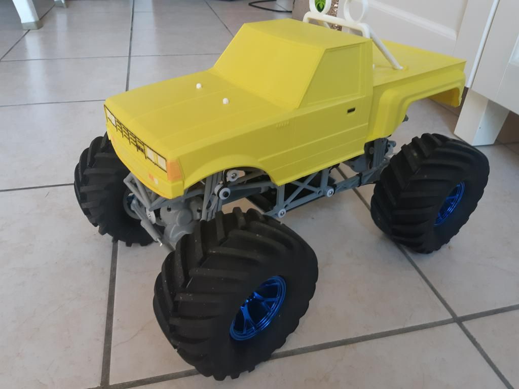

vap38 Posté(e) Septembre 29, 2021 Auteur Posté(e) Septembre 29, 2021 (modifié) bonjour, @icare @studiolab39 officiel Voici la progression du montage cabine et châssis, il me reste à peindre quelques détails pare brise et éclairages. a+ Merci de votre participation ! Je suis pas un artiste peintre mais je progresse Modifié (le) Septembre 29, 2021 par vap38 4
methylene67 Posté(e) Septembre 30, 2021 Posté(e) Septembre 30, 2021 Le carrosserie n'est pas imprimée ?
vap38 Posté(e) Septembre 30, 2021 Auteur Posté(e) Septembre 30, 2021 @methylene67 si si j'ai bien imprimé la carrosserie durée de 45H pour les deux pièces assemblées ! oui je sais l'imprimante TLD3 fait bien son JOB ! D'ailleurs je n'étais pas rassuré car j'imprime la nuit et un gros orage est survenu j'avais quand même des craintes malgré l'onduleur. Parfois nous prenons des risques mais je touche du bois et la nature fait le reste 1
