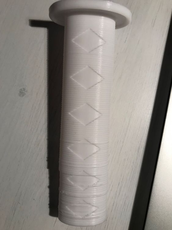

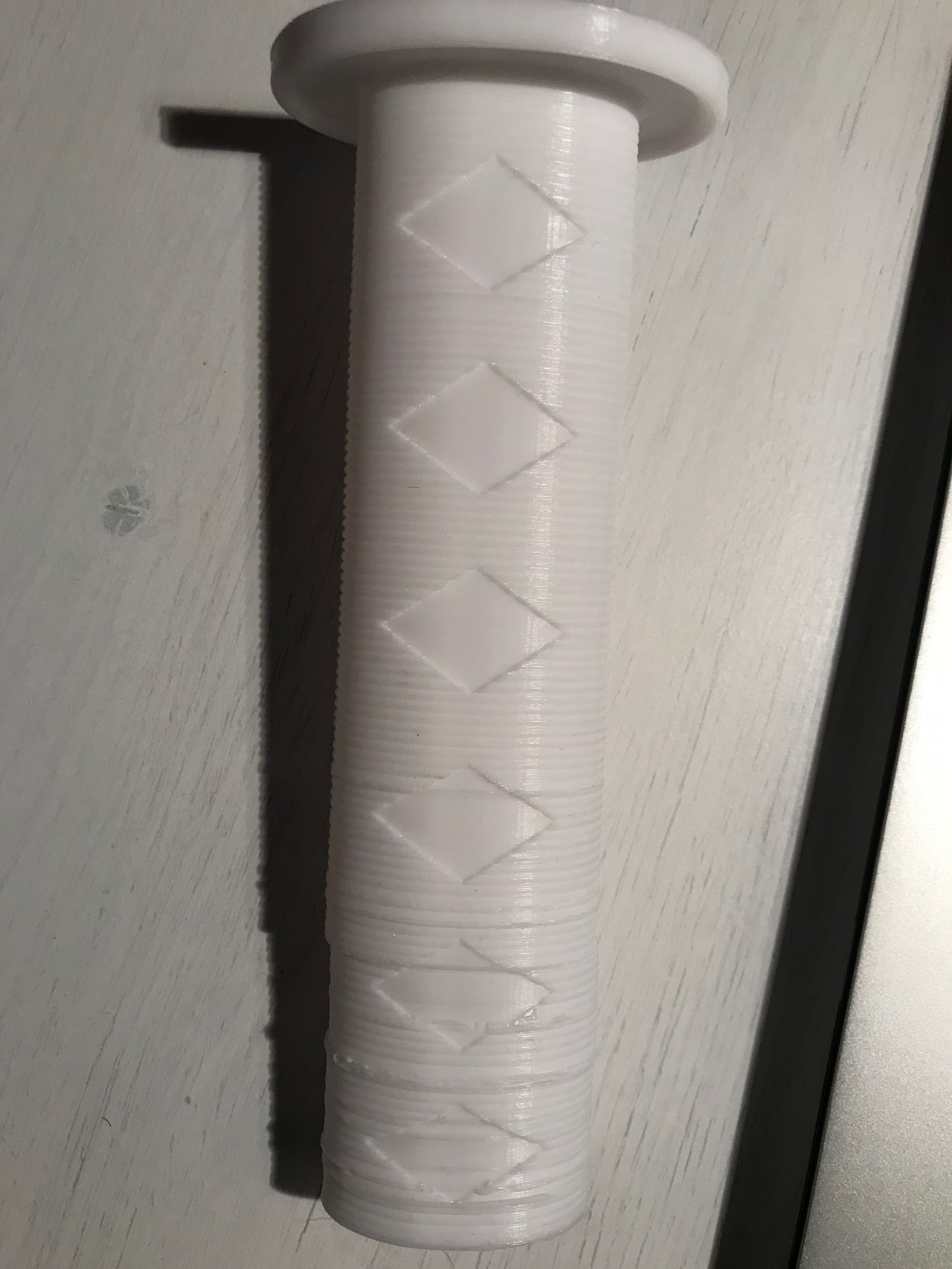

BGM0 Posté(e) Aout 27, 2021 Partager Posté(e) Aout 27, 2021 (modifié) Bonjour j'ai un probleme sur mon imprimante 3D (ender 3). elle marchait tres bien mais j'ai essayer de faire un katana repliable (vous avez du le voir sur tik tok) tous se passe bien ( j'ai pris le modele a assembler (du katana) et non pas celui tout inclu) jusqu'a la moitie , a partir de la moitie (a peu pres au dessus de la moitie) sur le katana qui etais pour l'instant lise mais apres la moitie il a commencer a faire des genre de bourler 1 toute les 15 min d'impression, mais sa enpirer et sa fesait des bourler tout le temp comme si la buse ne montait pas assez et imprimer trop proche de l'impression . J'ai essayer de re mettre a niveau le plateau mais rien ni fait . SVP si qlq a une solution donner la moi SVP. Modifié (le) Aout 27, 2021 par BGM0 Lien vers le commentaire Partager sur d’autres sites More sharing options...
Idealnight Posté(e) Aout 27, 2021 Partager Posté(e) Aout 27, 2021 (modifié) As-tu déjà imprimé aussi haut ? A mon avis tu dois avoir un problèmes de point dur a partir d'une certaine hauteur Z. donc vérifier excentriques et l'équerrage notamment le parallèle de l'axe X par rapport à la structure. Pour faire cela le tuto de Superpat l'explique (épinglé dans la section creality du forum) Contrôle également la jonction coupleur/tige filetée Modifié (le) Aout 27, 2021 par Idealnight 1 Lien vers le commentaire Partager sur d’autres sites More sharing options...
PPAC Posté(e) Aout 28, 2021 Partager Posté(e) Aout 28, 2021 (modifié) Comme propose Idealnight avec éventuellement nettoyage et lubrification de la tige filetées et prendre le temps de regarder Enfin mais avant il faut corriger tout problème mécanique, tu aura peut être a jouer avec la durée minimal d'une couche et/ou a mettre un fang et/ou en imprimer deux en même temps pour moins avoir le rendue fondue ... Modifié (le) Aout 28, 2021 par PPAC Lien vers le commentaire Partager sur d’autres sites More sharing options...
