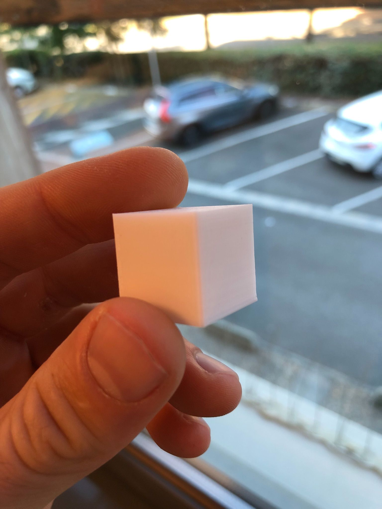

trist06 Posté(e) Aout 28, 2021 Posté(e) Aout 28, 2021 Je rencontre un problème que j’ai beaucoup de mal à résoudre.. mon impression est pleine de strie, décalage entre les couches sur les axes x et y. Cf cube ci dessous. Les courroies sont bien tendues Quelles piste pourrait je explorer ? Merci par avance Tristan
Yamh Posté(e) Aout 28, 2021 Posté(e) Aout 28, 2021 Comme ça je dirais une température de plateau et/ou buse qui varie un peu trop, refaire le PID hotend et plateau, un tuto : https://maelremrem.xyz/2016/10/17/autres-articles/impression-3d/pid-tuning-de-la-prusa-imprimante-3d/ Vérifier la tension de serrage du ressort de l'extruder. Vérifier la rectitude de la tige trapézoïdale (wobble) et l'absence de points durs lors de la montée/descente de l'axe Z

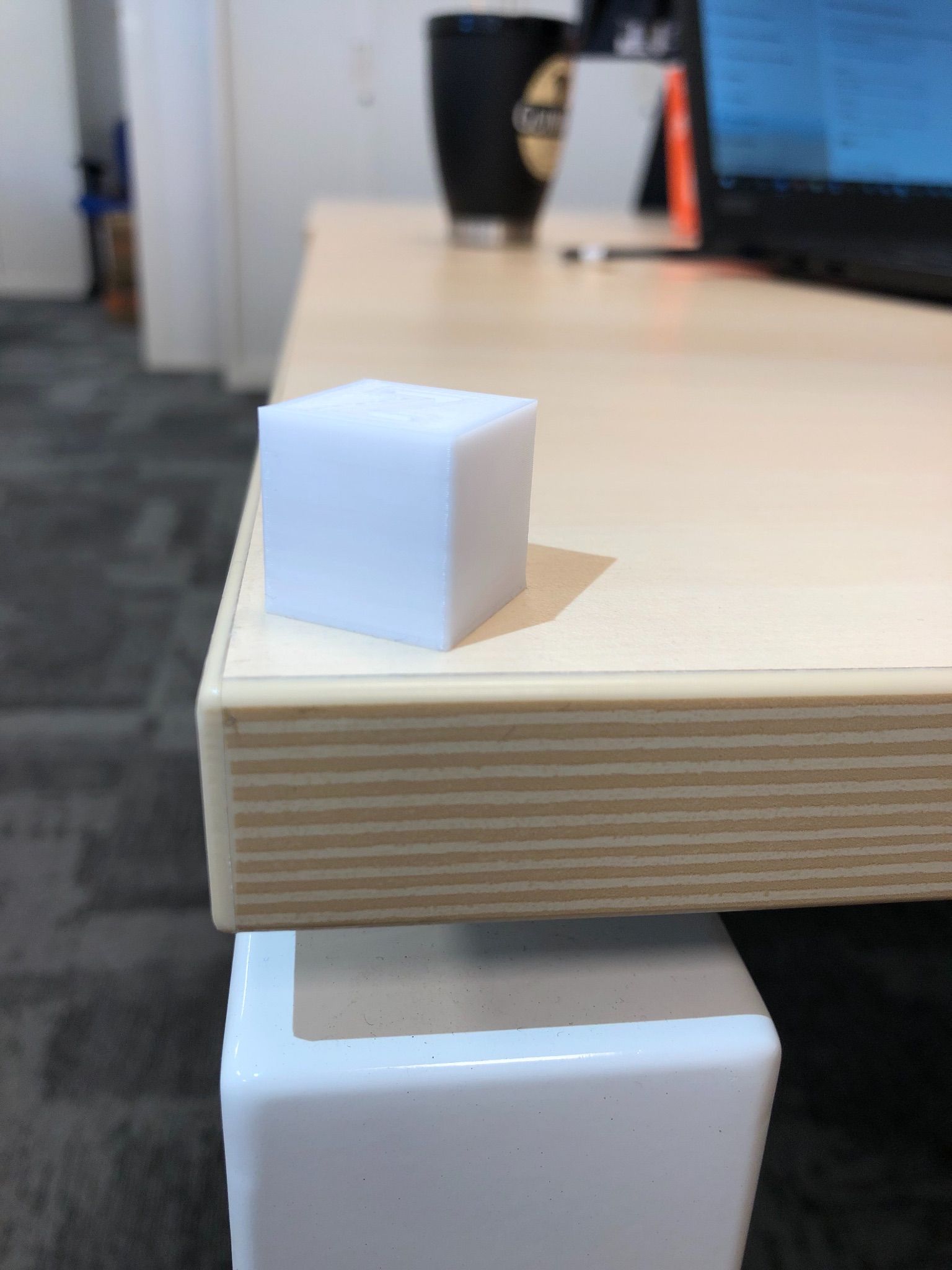

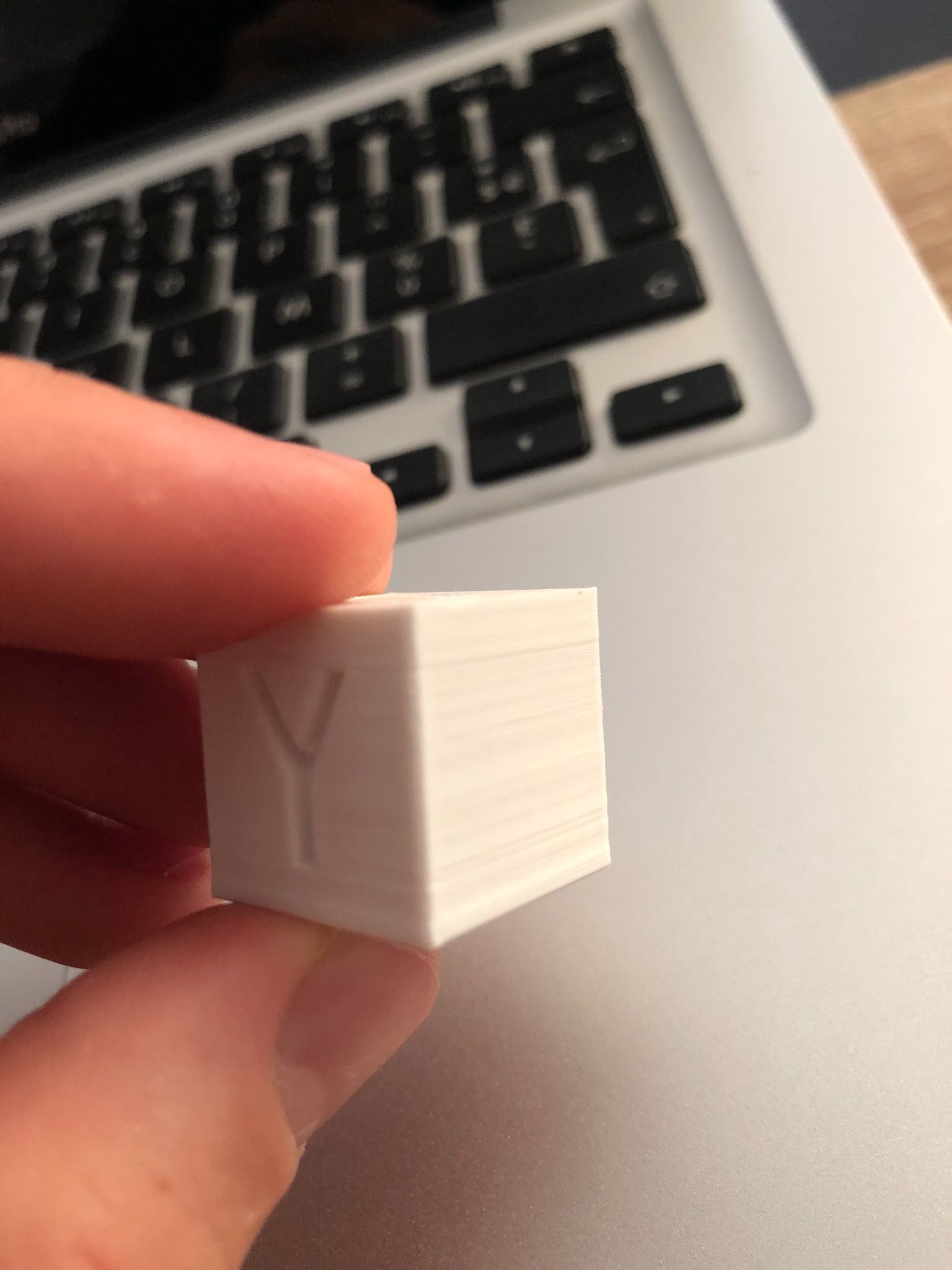

trist06 Posté(e) Aout 30, 2021 Auteur Posté(e) Aout 30, 2021 Il y a 1 heure, Titi78 a dit : Tu démontes les vis et tu les fais rouler sur une surface plane pour repérer où est-ce que c'est plié puis tu redresse à la main doucement etc. Pour moi si c'est très peu voilé desserré les noix laiton pour qu'elles puissent glisser doit suffire pour absorber le faux rond. Bien vérifier l'état et le réglage des galets car ce sont eux qui font le guidage de l'axe Merci je vais voir si elles sont voilé. Comment être sûr d’avoir bien réglé les galets ? Je n’ai aucune résistance lorsque l’axe descend.. J’ai l’impression d’être stupide mais en réduisant la température d’extension à 195 au lieu de 200 l’impression semble bien meilleure… cf photo La chaussette sur le bloc de chauffe est-elle vraiment importante ? Je ne l’ai plus depuis quelque temps.. Je suis vraiment surpris car j’ai toujours chauffé ce PLA a 200 sans aucun problème
icare Posté(e) Aout 30, 2021 Posté(e) Aout 30, 2021 il y a 4 minutes, trist06 a dit : La chaussette sur le bloc de chauffe est-elle vraiment importante ? Oui très important car elle limite la déperdition de la température et surtout si ton PID a été régler avec la chaussette, tu auras une régulation de température de la buse non optimale. Cela peut expliquer ton ressenti sur la température d'extrusion. Pour la température d'extrusion du PLA, tu devrais imprimer une tour de température. 1
Titi78 Posté(e) Aout 30, 2021 Posté(e) Aout 30, 2021 il y a 51 minutes, trist06 a dit : Merci je vais voir si elles sont voilé. Comment être sûr d’avoir bien réglé les galets ? Le réglage galet se fait via un exentrique sur un des galets de chaque côté. Il faut faire le réglage avec les vis Z démontées pour pouvoir sentir si il y a un point dur. Les galets doivent être suffisamment en contact contre le montant Z pour tourner sans provoquer de blocage et les 2 montants Z doivent être strictement parallèles
trist06 Posté(e) Aout 31, 2021 Auteur Posté(e) Aout 31, 2021 (modifié) Bon j’ai démonté l’intégralité de l’imprimante tout remonté sans trop forcer. Les vis trapézoïdale, sur un plan de travail, elle roule sans aucun problème.. je pense donc que mon problème ne vient pas de la.. La baisse de la température améliore légèrement le problème, ces petits décalages ne viendraient pas de la buse ? Ou cartouche thermique / sonde ? Merci pour vos réponses ! Modifié (le) Aout 31, 2021 par trist06
