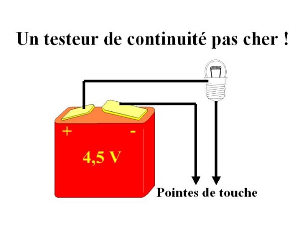

RIPOFE Posté(e) Juillet 24, 2016 Posté(e) Juillet 24, 2016 Bonjour, j'aimerais savoir comment savoir si le type de butée installé est NC ou NO sans multimètre. Merci pour votre aide
nicephore Posté(e) Juillet 24, 2016 Posté(e) Juillet 24, 2016 Un petit moyen très simple. Prendre un pile 4.5v ou 9v et 2 bout de câble souder sur 2pins au pif. Porter les 2files sur la langue: si sa chatouille la langue c'est que tu est en NC si tu dois appuyer sur le end stop pour que ça chatouille c'est que tu est en NO et enfin le 3ème cas si les 2 premiers ne fonctionne pas c'est que tu n'a même pas le commun. Dans ce cas dessouder un des câbles le souder sur la pin libre et refaire l'opération.

lefresh Posté(e) Juillet 25, 2016 Posté(e) Juillet 25, 2016 Si tu as une vieille lampe à ampoule, tu fait un pont -Butée-ampoule-pile-butée. Tu vois si l'ampoule s'allume ou pas. Tu peux aussi le faire avec une led et une résistance mais attention à la polarité.

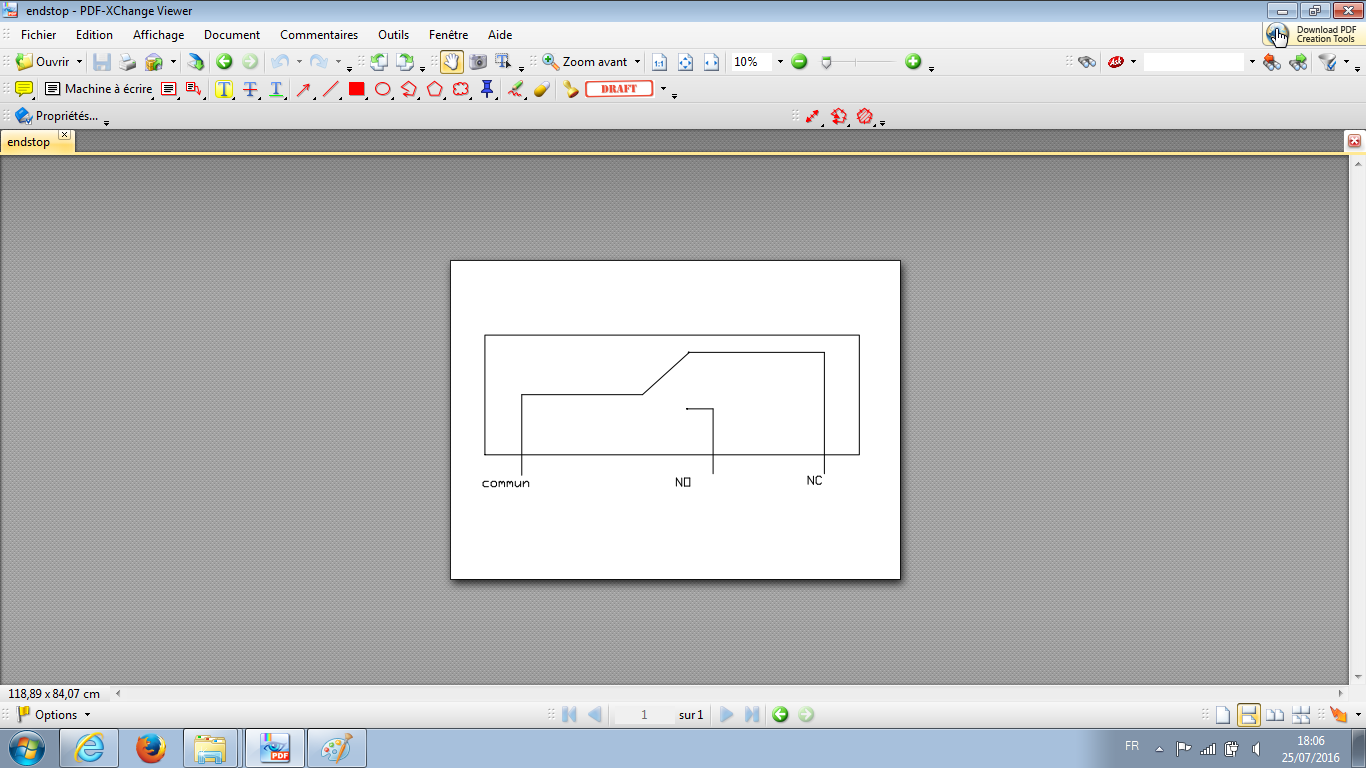

nicephore Posté(e) Juillet 25, 2016 Posté(e) Juillet 25, 2016 En fait c'est pas totalement faux car bon nombre de endstop sont marqués NO / NC
Morpheus Posté(e) Juillet 25, 2016 Posté(e) Juillet 25, 2016 Il suffit peut-être simplement de regarder sur le endstop, il y a souvent le schéma !
