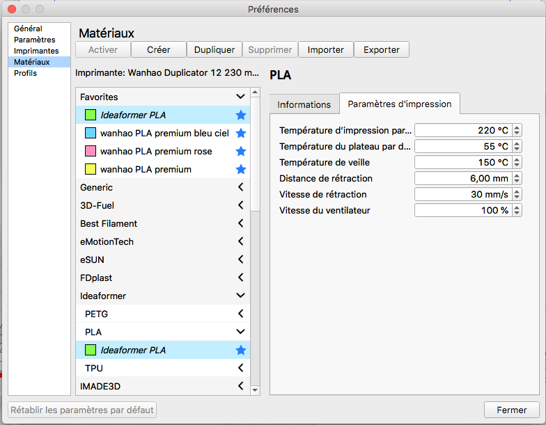

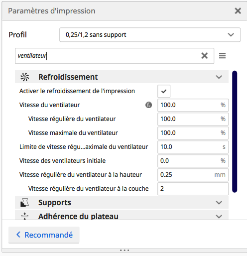

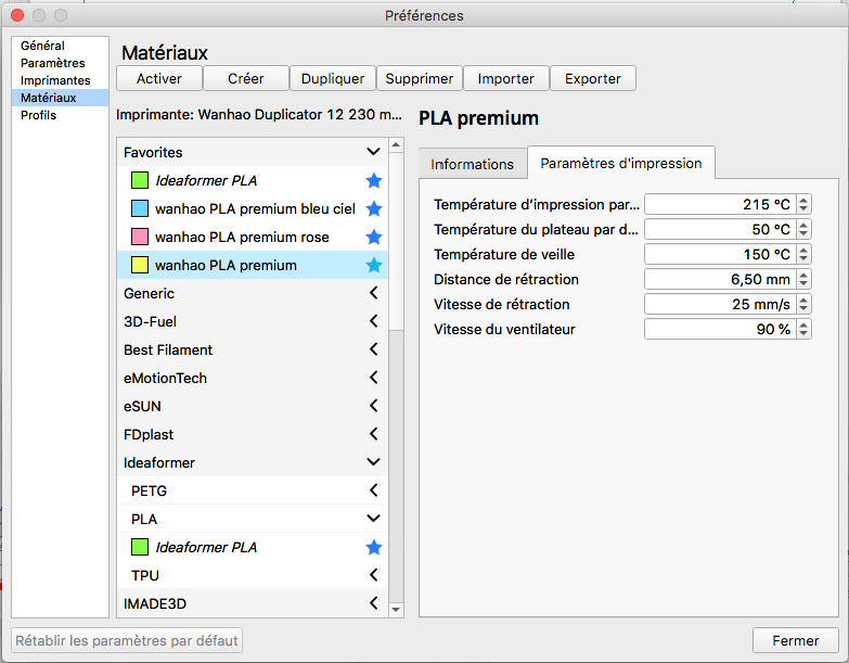

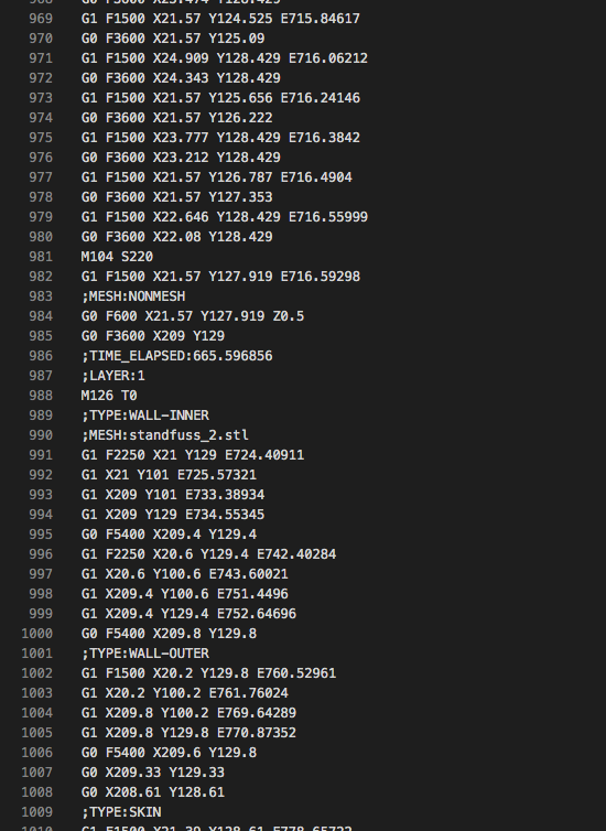

ACFFRIE Posté(e) Aout 30, 2021 Partager Posté(e) Aout 30, 2021 Bonjour, J'ai remarqué un problème depuis quelques temps : quand je sort un GCODE avec cura (en 4.10) il n'y a plus de démarrage du ventilo à la seconde couche, j'ai pensé à un bug de mon imprimante (j'ai mis un nouveau firmware à peu près en même temps) mais en regardant le GCODE fourni par cura je n'ai pas trouvé de M106 donc je pense que c'est de là que vient le bug. Pourtant il y a bien un réglage de vitesse du ventilo à la seconde couche d'entré dans les réglages. Je joint les captures d'écran des réglages de mes deux types de filaments utilisés, des réglages d'extrusion dans cura et du GCODE sorti au niveau du passage entre la première et la seconde couche. Je joint aussi un GCODE d'exemple pour comprendre avec les mêmes réglages dans Cura. essai.gcode Lien vers le commentaire Partager sur d’autres sites More sharing options...
PPAC Posté(e) Aout 30, 2021 Partager Posté(e) Aout 30, 2021 (modifié) Salutation ! Alors là c'est spécial comme truc ... car avec en gros les même paramètres pour la ventilation, là où j'ai un "M106 ..." toi tu a un "M126 T0" mais d'où vient ce "M126 T0" et c'est quoi ... M126: Baricuda 1 Open chez moi : ;LAYER:1 M106 S255 ;TYPE:WALL-INNER chez toi ;LAYER:1 M126 T0 ;TYPE:WALL-INNER Et d’après l’entête de ton fichier .gcode tu n'a pas de post traitements ... donc je bug ... Elle viens d'où ta version de Ultimaker Cura ? du github https://github.com/Ultimaker/Cura/releases ou d'un "Store" ? Ou alors c'est le bazars dans les fichiers de conf de cette imprimante ou profil d'impression ou des matériaux ? (renommer t'on répertoire local (user/.../roaming/cura/4.10/ enfin l'équivalent sous t'on OS du ~/.local/share/cura/4.10 sous linux ) de paramètre de Cura et refaire une config pour tester ? Edit : si voila c'est surement cela le problème : ;FLAVOR:Makerbot chez moi ;FLAVOR:Marlin Tu a quoi comme "Parfum G-Code" dans le profil de l'imprimante ? Edit 2 : c'est même certain ! j’arrive a reproduire le "M126 T0" au lieu du "M106 S255" si je met en parfum "Makerbot" et tout redeviens normale si je remet "Marlin" Et tout s'explique avec https://reprap.org/wiki/G-code/fr#M126:_Open_Valve Citation M127 in MakerBot Example: M127 T0 Disables an extra output attached to a specific toolhead (e.g. fan) Modifié (le) Aout 30, 2021 par PPAC 1 Lien vers le commentaire Partager sur d’autres sites More sharing options...

ACFFRIE Posté(e) Aout 30, 2021 Auteur Partager Posté(e) Aout 30, 2021 Il y a 6 heures, PPAC a dit : Salutation ! Alors là c'est spécial comme truc ... car avec en gros les même paramètres pour la ventilation, là où j'ai un "M106 ..." toi tu a un "M126 T0" mais d'où vient ce "M126 T0" et c'est quoi ... M126: Baricuda 1 Open chez moi : ;LAYER:1 M106 S255 ;TYPE:WALL-INNER chez toi ;LAYER:1 M126 T0 ;TYPE:WALL-INNER Et d’après l’entête de ton fichier .gcode tu n'a pas de post traitements ... donc je bug ... Elle viens d'où ta version de Ultimaker Cura ? du github https://github.com/Ultimaker/Cura/releases ou d'un "Store" ? Ou alors c'est le bazars dans les fichiers de conf de cette imprimante ou profil d'impression ou des matériaux ? (renommer t'on répertoire local (user/.../roaming/cura/4.10/ enfin l'équivalent sous t'on OS du ~/.local/share/cura/4.10 sous linux ) de paramètre de Cura et refaire une config pour tester ? Edit : si voila c'est surement cela le problème : ;FLAVOR:Makerbot chez moi ;FLAVOR:Marlin Tu a quoi comme "Parfum G-Code" dans le profil de l'imprimante ? Edit 2 : c'est même certain ! j’arrive a reproduire le "M126 T0" au lieu du "M106 S255" si je met en parfum "Makerbot" et tout redeviens normale si je remet "Marlin" Et tout s'explique avec https://reprap.org/wiki/G-code/fr#M126:_Open_Valve Ah merci, effectivement j'ai du faire la bêtise en meme temps que j'ai modifié le GCODE de debut, en plus je ne comprenait pas, ça ne le faisait pas tout le temps, et je me suis aperçu que j'ai mis makerbase pour la version mono et marlin pour la dual donc mes impressions en dual ne posaient pas problème... Maintenant le problème est résolu, il me reste plus qu'à refaire mes GCODES de productions... Lien vers le commentaire Partager sur d’autres sites More sharing options...
PPAC Posté(e) Aout 31, 2021 Partager Posté(e) Aout 31, 2021 Il y a 4 heures, Azzedesign a dit : Ah merci, effectivement j'ai du faire la bêtise en meme temps que j'ai modifié le GCODE de debut De riens ! Mais c'est le 2eme sujet où l'on se retrouve avec un Parfum G-code non "Marlin" sur un profil de D12 ... la dernière fois c’était "Marlin (Volumetric)" ... je me demande si c'est pas un bug de l'interface de Ultimaker Cura ou si c'est les développeurs qui ont fait une blague (de temps en temps changement aléatoire du Parfum ) Lien vers le commentaire Partager sur d’autres sites More sharing options...
ACFFRIE Posté(e) Aout 31, 2021 Auteur Partager Posté(e) Aout 31, 2021 Non c'est moi, j'ai du me faire influencer par l'histoire du protocole d'affichage de la miniature "makerbot" de la D12 mais c'est une bêtise... Lien vers le commentaire Partager sur d’autres sites More sharing options...
