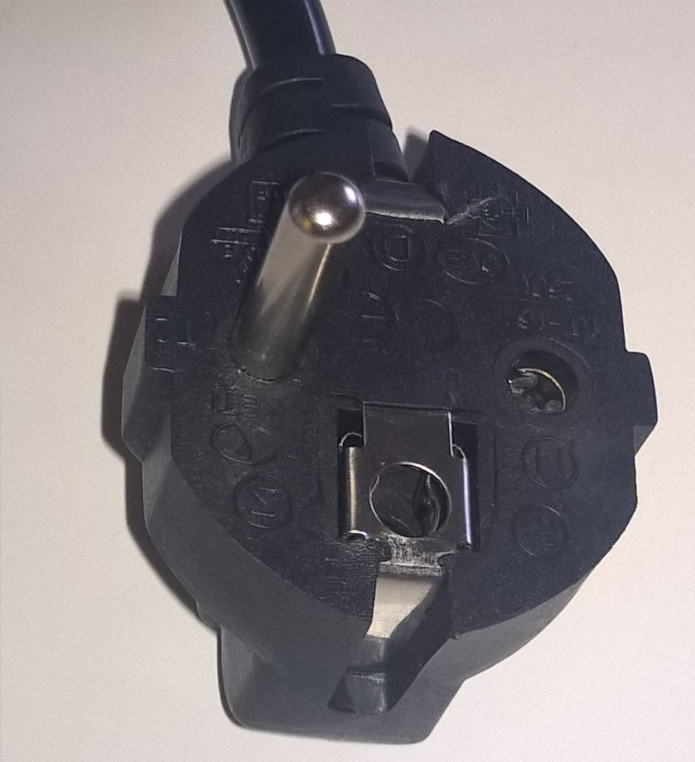

jujulm72130 Posté(e) Juillet 24, 2016 Posté(e) Juillet 24, 2016 Bonjour a tous Comme je le disait dans un précédent sujet, je viens de recevoir mon imprimante en kit. Aujourd'hui, je l'ai complètement monté, c'est assez simple mais malheureusement elle ne démarre pas... J'ai re-verrifié mes branchements tout mes branchements mais ils m'ont l'air bon.. Ah si : j'ai également eu un léger problème, Dagoma c'est trompé en faisant le colis. Les deux pièces de chaque coté de la base (demi cercle) sont les mêmes, ce qui ne m'a pas aidé lors du montage Si quelqu'un a une idée d''ou pourrait venir le problème .. je précise que le ventilateur ne tourne pas. Ah et une dernière question (promis, c'est la dernière) est ce que le voyant de votre transformateur s'allume ? Car sur le miens, il ne s'allume pas. Merci d'avance !
Picaboubx Posté(e) Juillet 24, 2016 Posté(e) Juillet 24, 2016 (modifié) Pour répondre à ta dernière question, oui le voyant du transfo doit s'allumer. Essai avec une autre alim si tu a Modifié (le) Juillet 24, 2016 par Picaboubx
jujulm72130 Posté(e) Juillet 24, 2016 Auteur Posté(e) Juillet 24, 2016 Ah donc j'imagine que c'est le transfo qui mer***e ... Merci de m'avoir répondu rapidement !
Picaboubx Posté(e) Juillet 24, 2016 Posté(e) Juillet 24, 2016 fait un test avec une autre alim avant de tirer une conclusion.
jujulm72130 Posté(e) Juillet 24, 2016 Auteur Posté(e) Juillet 24, 2016 Malheureusement je ne vois pas avec quel transformateur je vais pouvoir tester
Nimbus2815 Posté(e) Juillet 24, 2016 Posté(e) Juillet 24, 2016 Si tu as ou peux te procurer un multimètre, teste le voltage en sortie ... 12 volts ( mauvais branchement) ou rien (= alimentation hs )....
jujulm72130 Posté(e) Juillet 24, 2016 Auteur Posté(e) Juillet 24, 2016 Hum hum ... J'ai trouvé ce qui cloche ... (voir photo)
Harps Posté(e) Juillet 24, 2016 Posté(e) Juillet 24, 2016 Bonjour @jujulm72130 Il es arrivé la même chose à @BaoBab.... SAV ou change la prise...http://www.brico.fr/travaux/electricite/branchement-prise-male-a141.html magasin de bricolage..ou grande surface...
