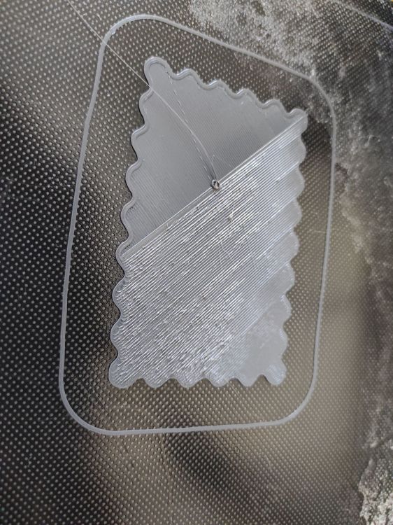

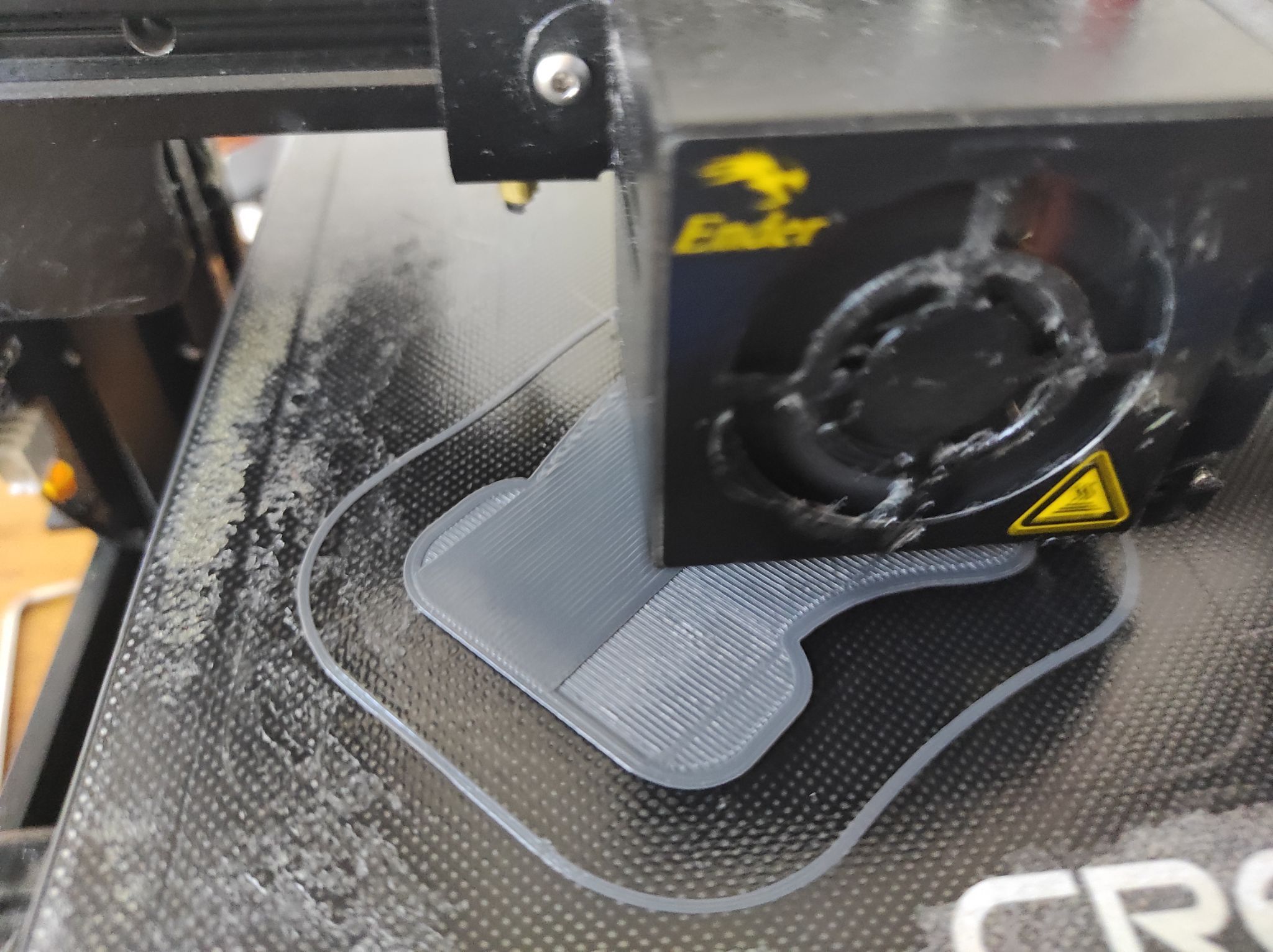

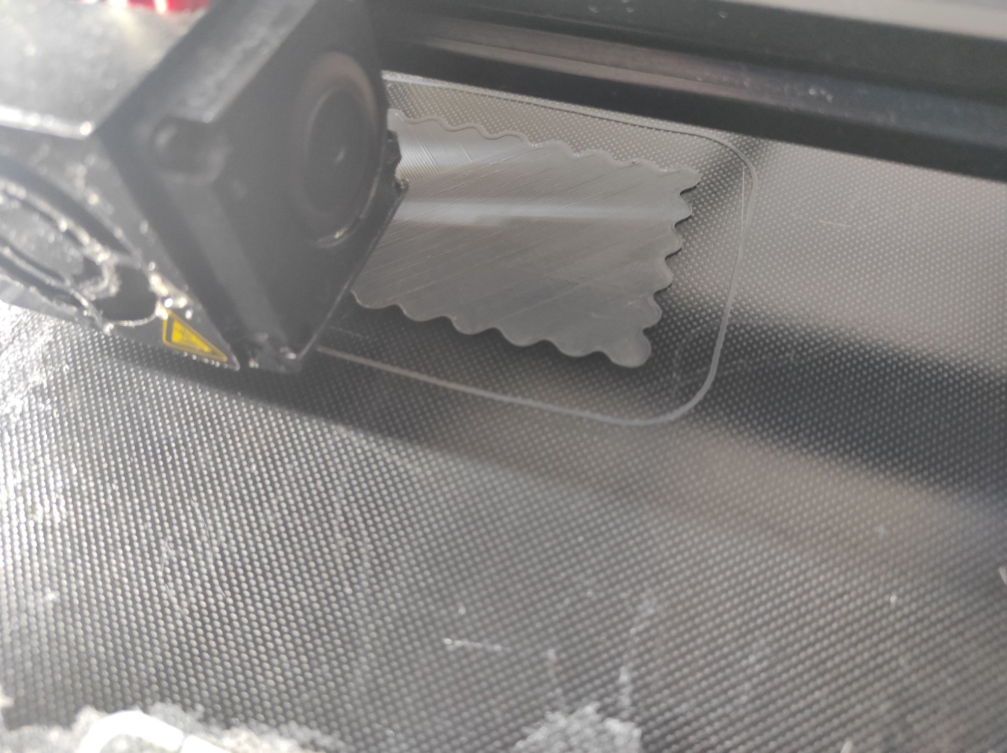

Stryken Posté(e) Septembre 2, 2021 Posté(e) Septembre 2, 2021 (modifié) Bonjour Pouvez vous m'aider à régler ce problème Svp je vous poste une photo - j'ai un plateau en verre - j'ai régler mon plateau a l'aide des molettes, la jupe et parfaites je trouve niveau épaisseur Je n'arrive pas régler ce souci J'ai vérifier que la machine était bien de niveau Sur cura j'ai les même réglages que j'utilise dans le passer et je n'avais pas ce problème je suppose que c'est sur la machine même le souci mais j'aimerai votre avis sur sa ? Merci d'avance Modifié (le) Septembre 2, 2021 par Stryken
PPAC Posté(e) Septembre 2, 2021 Posté(e) Septembre 2, 2021 (modifié) Salutation ! Pour moi cela ressemble soit a de la sur-extrusion (filament avec un diamètre de plus de 1.75 mm ... diminuer le/les débits (couche initial et le reste ...) sous le trancheur) , ou imprimé trop chaud se qui lui fait prendre plus de volume) et/ou a une distance buse plateau trop faible. Regarde la partie calibrage du débit Modifié (le) Septembre 2, 2021 par PPAC

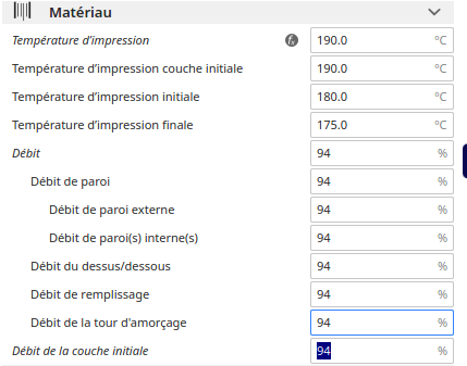

Stryken Posté(e) Septembre 2, 2021 Auteur Posté(e) Septembre 2, 2021 il y a 6 minutes, PPAC a dit : Salutation ! Pour moi cela ressemble soit a de la sur-extrusion (filament avec un diamètre de plus de 1.75 mm ... diminuer le/les débits (couche initial et le reste ...) sous le trancheur) , ou imprimé trop chaud se qui lui fait prendre plus de volume) et/ou a une distance buse plateau trop faible. Regarde la partie calibrage du débit Salut, PPAC, j'utilise bien du filament de 1.75mm j'ai essayer de diminuer le débit j'ai test à 95 & 90 % je suis a 100% d'origine d'accord je teste de baisser la température a 95 degrés actuellement je suis a 200 degrés / 60 Bed vitesse 60 j'ai bien regarder voir ci la buse n'était ni trop loin ni trop haut et pour moi c'est ok j'ai pu voir que c'était rappeu mais pas partout Bizzare je vais tester avec une température moins chaude voir
PPAC Posté(e) Septembre 2, 2021 Posté(e) Septembre 2, 2021 (modifié) il y a 23 minutes, Stryken a dit : je teste de baisser la température a 95 degrés actuellement je suis a 200 degrés / 60 Bed vitesse 60 Tu dois vouloir dire 195°C et non 95°C ... Mais ces températures semblent cohérente pour du PLA. Pour le diamètre 1.75 mm du filament, malheureusement avec des bobines de mauvaise qualité, il peut arriver que le diamètre réel soit plus gros ou plus petit ou variant ... il faut vérifier au pied a coulisse sur plusieurs points de mesures et sur plusieurs angles (si ovale et pas rond ) Après il reste le possible Axe Z qui se déplace mal (coupleur qui glisse, ou tige mal lubrifié ou ...) Et aussi quand tu parle de modifier le débit, il faut bien remarquer que tu en a plusieurs dans le trancheur or là tu cherche surement a modifier pour commencer celui de la couche initiale : Mais aussi il y a un taux de débit , via l’écran de l'imprimante ... le pourcentage de "flow" ... équivalent a la commande g-code M221: Set Flow Percentage Modifié (le) Septembre 2, 2021 par PPAC
Stryken Posté(e) Septembre 2, 2021 Auteur Posté(e) Septembre 2, 2021 il y a 1 minute, PPAC a dit : Tu dois vouloir dire 195°C et non 95°C ... Mais ses températures semblent cohérente pour du PLA. Pour le diamètre 1.75 mm, malheureusement avec de bobine de mauvaise qualité, il peut arriver que le diamètre réel soit plus gros ... il faut vérifier au pied a coulisse sur plusieurs points de mesures et sur plusieurs angle (si ovale et pas rond ) Après il reste le possible Axe Z qui se déplace mal (coupleur qui glisse, ou tige mal lubrifié ou ...) Et aussi quand tu parle de modifier le débit, il faut bien remarquer que tu en a plusieurs dans le trancheur : Mais aussi un via l’écran de l'imprimante le pourcentage de "flow" ... équivalent a la commande g-code M221: Set Flow Percentage Oui escuse moi 195°C j'utilise la acutellement du Pantone mais je prend principalement du Pla Chromatik ou du Francofil je vais vérifier ci le diamètre et le bon voir oui je pense que j'ai un problème sur mon axe Z la tige doit être bien gras ou juste normale ? je ne sais plus trop mais ma tige doit bien être en contacte avec le coupleur juste en appui dessus oui pour le débit j'ai toutes les option le truc c'est que j'ai baisse sa une fois et du coup j'avait des manque dans ma pièce

PPAC Posté(e) Septembre 2, 2021 Posté(e) Septembre 2, 2021 Bon ... cela fait beaucoup de paramètres ... ? filament ? débit ou autre paramétrage du trancheur ? distance buse / plateau ? déplacement Z ? autre ... problème matériel ... il faut peut être commencer par vérifier les déplacement Z (bon parallélisme de l'Axe X par rapport a la base qq soit la hauteur, souvent lié au réglage des excentriques et a vide, faire un home puis demander un déplacement de n mm en Z et vérifier si un objet de taille n passe bien (et cela sur plusieur zones du plateau ...) Aussi le coup de la taille de la buse sous le trancheur bien la même que celle utilisé ...
Stryken Posté(e) Septembre 2, 2021 Auteur Posté(e) Septembre 2, 2021 Il y a 2 heures, PPAC a dit : Bon ... cela fait beaucoup de paramètres ... ? filament ? débit ou autre paramétrage du trancheur ? distance buse / plateau ? déplacement Z ? autre ... problème matériel ... il faut peut être commencer par vérifier les déplacement Z (bon parallélisme de l'Axe X par rapport a la base qq soit la hauteur, souvent lié au réglage des excentriques et a vide, faire un home puis demander un déplacement de n mm en Z et vérifier si un objet de taille n passe bien (et cela sur plusieur zones du plateau ...) Aussi le coup de la taille de la buse sous le trancheur bien la même que celle utilisé ... re, oui tu a raison je me suis embrouiller avec tous sa je vais tout reprendre tranquillement

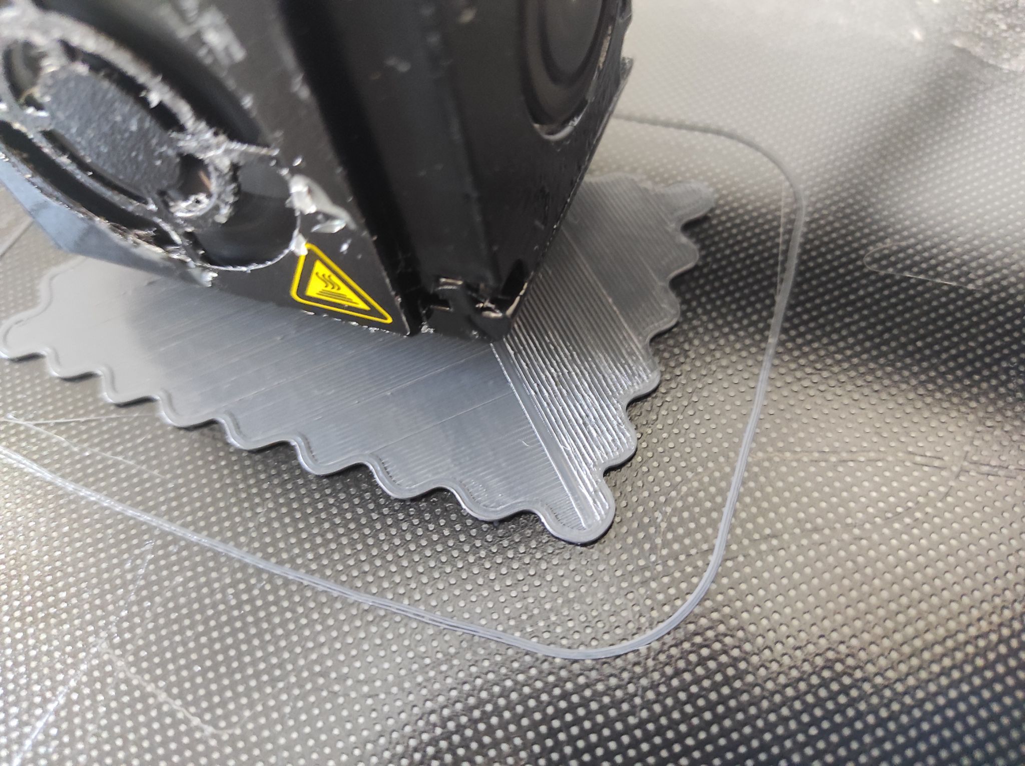

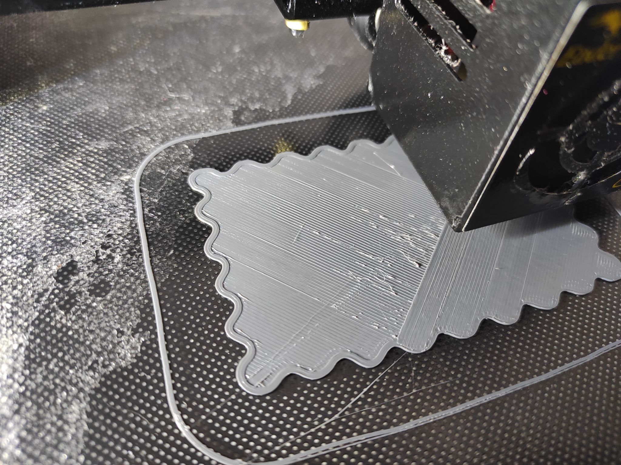

Stryken Posté(e) Septembre 2, 2021 Auteur Posté(e) Septembre 2, 2021 il y a une heure, Stryken a dit : re, oui tu a raison je me suis embrouiller avec tous sa je vais tout reprendre tranquillement J'ai bien vérifiée tout axe z axe x tout se déplace correctement Je suis actuellement test impression j'ai pu remarquer que c'était plus marqué quand les couches se font dans un certain sens
Idealnight Posté(e) Septembre 2, 2021 Posté(e) Septembre 2, 2021 1) Nettoyer le bed correctement pour éviter des surépaisseur 2) je testerai un filament ou tu es sur de ne pas avoir d'humidité car cela peut provenir de ça (dans ce cas 3h au four a 40°) 3) je peaufinerai le réglage buse/bed cela ne me semble pas trop écrasé. 4) je ferais le contrôle de l'extrudeur via le réglage et test des 120mm 5) une tour de température 6) un test de flow/débit
Stryken Posté(e) Septembre 2, 2021 Auteur Posté(e) Septembre 2, 2021 il y a une heure, Idealnight a dit : 1) Nettoyer le bed correctement pour éviter des surépaisseur 2) je testerai un filament ou tu es sur de ne pas avoir d'humidité car cela peut provenir de ça (dans ce cas 3h au four a 40°) 3) je peaufinerai le réglage buse/bed cela ne me semble pas trop écrasé. 4) je ferais le contrôle de l'extrudeur via le réglage et test des 120mm 5) une tour de température 6) un test de flow/débit ok merci pour tes conseil le truc ou je suis sur c'est que j'ai tester avec d'autre ¨PLA de différente marque, pour le plus plus qu'a tester tous sa
Stryken Posté(e) Septembre 4, 2021 Auteur Posté(e) Septembre 4, 2021 Le 02/09/2021 at 20:48, Stryken a dit : ok merci pour tes conseil le truc ou je suis sur c'est que j'ai tester avec d'autre ¨PLA de différente marque, pour le plus plus qu'a tester tous sa Re Bonjour à tous j'ai résolu mon problème je pense que cela venait de la tige je l'ai re huiler, réglé mon axe X car les éxcentric était trop serrer le z était très mal régler Le principale c'est que cela fonctionne à merveille je commence à prendre de l'expérience grâce a vous je pense qu'on n'est tous passer par la merci encore à vous 1
