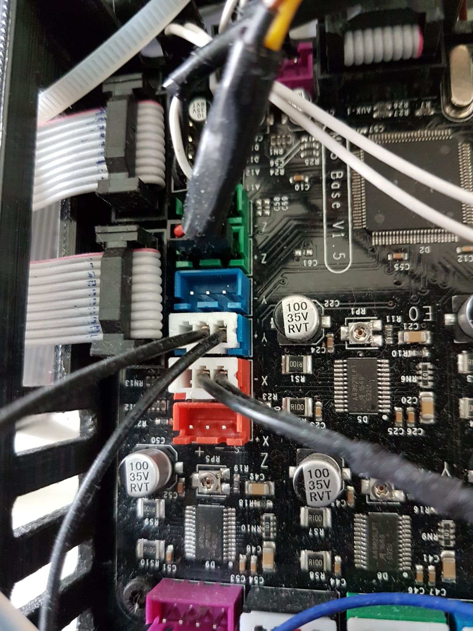

0livier Posté(e) Septembre 2, 2021 Partager Posté(e) Septembre 2, 2021 Bonjour, J'ai une Dagoma Easy 200, depuis 2016. J'ai toujours eux du mal avec elle, car les pièces n'accrochaient qu'une fois sur trois ou la machine se déréglait toute seule. Donc j'ai fini par craquer et j'ai suivi un tutoriel pour lui mettre un plateau chauffant. Le tutoriel : Mais quand j'ai fini l'ajout, elle ne veut plus imprimer. Sur Cura, je prépare mon fichier. Puis je l'enregistre sur la carte SD et je la renomme "dagoma0.g". Cella fonctionnait avant mais depuis l'imprimant clignote trois ou quatre fois puis plus rien. J'ai essayé de laisser le nom par défaut, mais non. Donc je suis désespéré, je ne sais plus quoi faire. J'espère que vous pourrez m'aider. Agréable fin de journée. Olivier P.S : Je ne dispose pas de l'écran. Lien vers le commentaire Partager sur d’autres sites More sharing options...

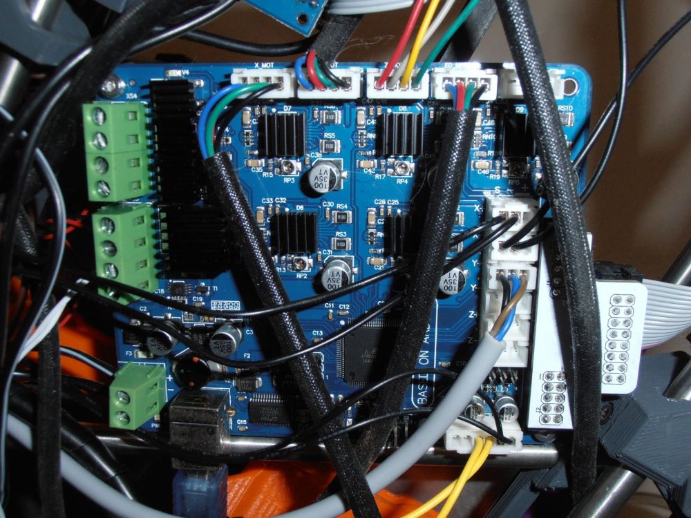

antares91 Posté(e) Septembre 4, 2021 Partager Posté(e) Septembre 4, 2021 Bonjour, Dagoma à un Marlin modifié, ce qui explique les branchements différents d'un Marlin normal. Le Marlin que tu as chargé est-ce un Marlin 'normal' ou un Marlin configuré pour la Dagoma. Si c'est un Marlin 'normal', il faut modifier les branchements. Je recherche et je te dirai comment brancher 1 Lien vers le commentaire Partager sur d’autres sites More sharing options...

antares91 Posté(e) Septembre 5, 2021 Partager Posté(e) Septembre 5, 2021 (modifié) Bonjour, Je viens de vérifier le Marlin utilisé, c'est celui de Giverblaster. Je connais, c'est celui que j'utilisais il y a encore peu (je suis passé en 1.1.8, mais le 1.1.4 fonctionne impec). Par contre, il utilise le branchement normal, pas celui de Dagoma. PPAC a raison, il faut que tu branche ton Endstop X sur X-, Y sur Y+ et Z sur Z+. Voici les branchements sur la mienne Modifié (le) Septembre 5, 2021 par antares91 1 Lien vers le commentaire Partager sur d’autres sites More sharing options...
0livier Posté(e) Septembre 5, 2021 Auteur Partager Posté(e) Septembre 5, 2021 Bonjour Antares91, J'ai suivi vos branchements, mais le -X et - Y ne fonctionne pas. De plus quand je fais un home, la tête va tous à droit et le plateau avance devant sans s'arrêter (même lorsqu'il touche le capteur). Mon imprimante est vraiment bizarre. Lien vers le commentaire Partager sur d’autres sites More sharing options...

PPAC Posté(e) Septembre 5, 2021 Partager Posté(e) Septembre 5, 2021 ... Bon alors mes excuses, le firmware que tu utilise semble utiliser des attribution de pin (pins_RAMPS.h) // // Limit Switches // #define X_MIN_PIN 2 // PPAC : or 2 = RAMPS X_MAX_PIN c-a-d "X+" de la carte #ifndef X_MAX_PIN #define X_MAX_PIN 18 // PPAC : or 18 = RAMPS Z_MIN_PIN c-a-d "Z-" de la carte #endif #define Y_MIN_PIN 14 // PPAC : or 14 = RAMPS Y_MIN_PIN c-a-d "Y-" de la carte #define Y_MAX_PIN 3 // PPAC : or 3 = RAMSP X_MIN_PIN c-a-d "X-" de la carte #define Z_MIN_PIN 15 // PPAC : or 15 = RAMPS Y_MAX_PIN c-a-d "Y+" de la carte #define Z_MAX_PIN 19 // PPAC : or 19 = RAMPS Z_MAX_PIN c-a-d "Z+" de la carte pour brancher comme avec le firmware d'origine ... donc rebrancher les endstop comme avant si tu continue avec ce firmware... le endstop x(_min) se connecte donc sur X+ le endstop y(_max) se connecte donc sur X- le endstop z(_min) se connecte donc sur Y+ Et cela se contrôle a coup de M119 et de déclenchement manuel des endstop ... Mais cela n’explique pas les comportement étrange de multiple home avant modification des connexions ... sauf si tu a un faux contactes (connecteur mal enfiché, fil mal enfiché dans un connecteur) ou un fils abîmé ou un parasitage des connexion des endstop. Pour les palpage si je me fit a Configuration.h que tu a fournis et que je ne me trompe pas de notion / lignes #define AUTO_BED_LEVELING_BILINEAR //... #if ENABLED(AUTO_BED_LEVELING_LINEAR) || ENABLED(AUTO_BED_LEVELING_BILINEAR) // Set the number of grid points per dimension. #define GRID_MAX_POINTS_X 5 #define GRID_MAX_POINTS_Y GRID_MAX_POINTS_X 5 * 5 = 25 points de palpage Il faut peut être modifier le 5 en disons un 3 pour 3*3 = 9 ... Et donc je n'ai toujours pas de pistes pour l’histoire du autostart qui ne fonctionne pas Pour le Z offset via l'appdagoma, tu dois pouvoir encore le faire avec ou il faut utiliser https://marlinfw.org/docs/gcode/M851.html mais là je suis complètement dans le flous. Lien vers le commentaire Partager sur d’autres sites More sharing options...
0livier Posté(e) Septembre 5, 2021 Auteur Partager Posté(e) Septembre 5, 2021 Ppac, Pas de problème. J'ai rebranché comme tu as dit. Et ce qui est étrange c'est que -X et -Y ne fonctionne pas très bien, mais si je fais un home cela fonctionne parfaitement avec le cadre. Pour le "M119" j'ai de nouveau "SENDING:M119 Reporting endstop status x_min: TRIGGERED y_max: TRIGGERED z_min: open" et les capteurs refonctionne, il arrête bien le plateau est la tête va bien à gauche. C'est un bon début, à tien le bon bout. Lien vers le commentaire Partager sur d’autres sites More sharing options...
