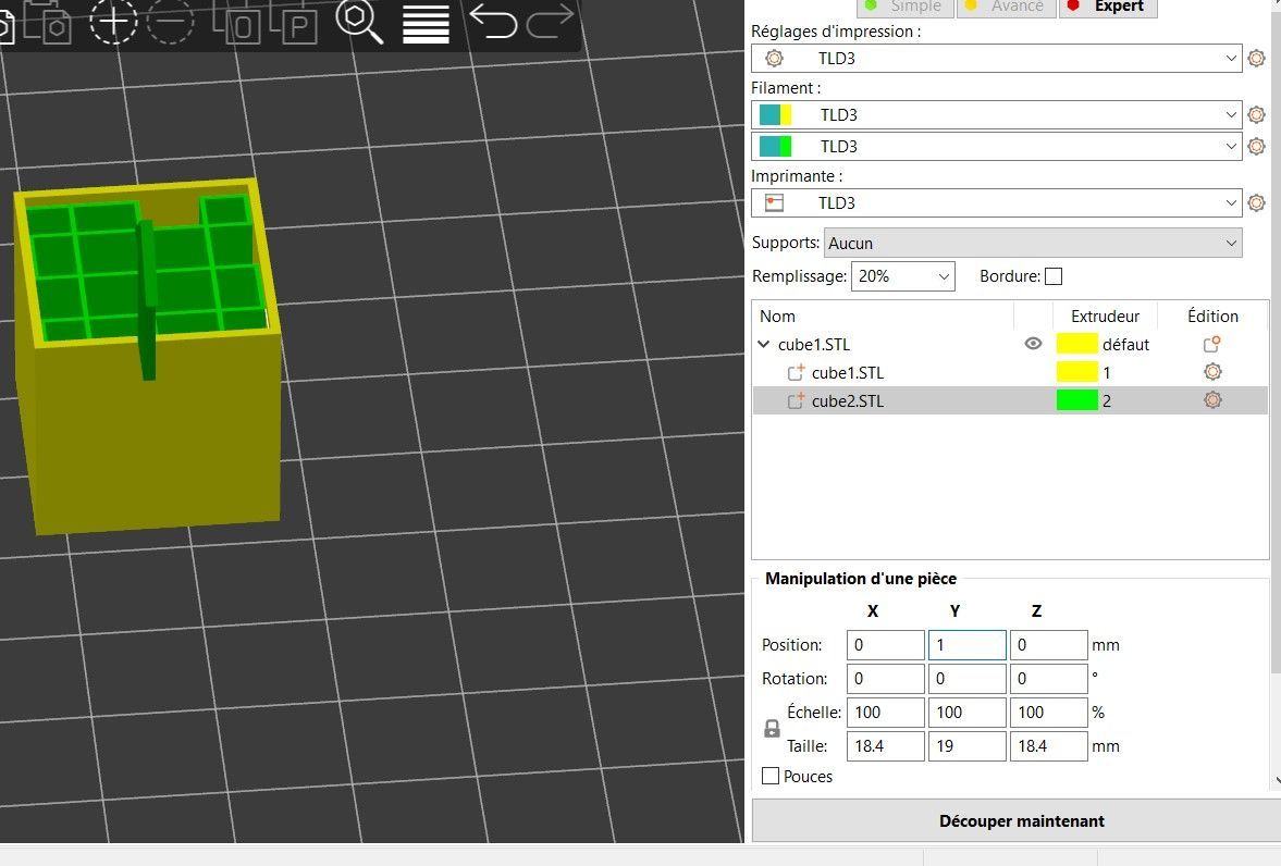

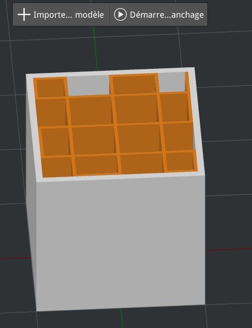

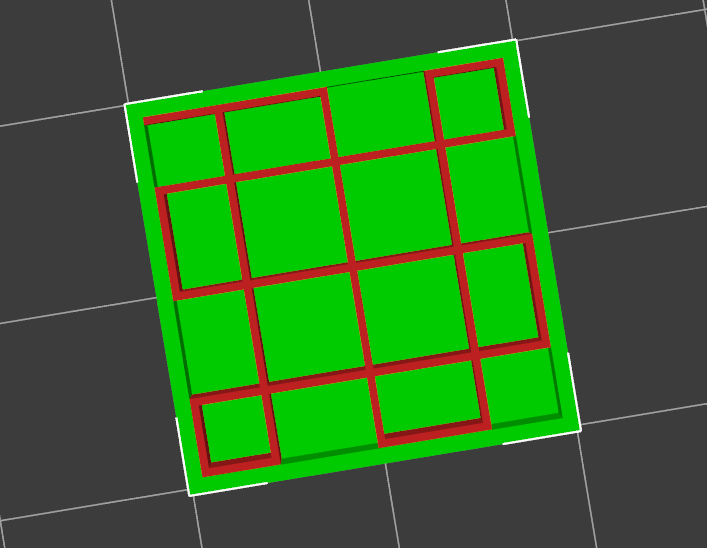

Je vous soumet un problème je souhaite imprimer en dual couleur deux pièces imbriquées l'une dans l'autre en dual couleur extrudeur E1 et E2 pour la pièce interne.
Ci-joint l'image nous voyons que la pièce verte interne n'affleure pas le sommet supérieur de la pièce jaune nous avons un écart de 1 mm.
Je n'arrive pas à faire coïncider la pièce verte au fond de la pièce jaune.
Nota sur Ideamaker c'est facile à faire.(çà fonctionne)
Nota j'ai essayer de différentes manière même en déplacement vertical c'est impossible !
merci de votre aide !
Ci-joint les fichiers STL avec le Gcode cube2 de Ideamaker
cube1.STL cube2.STL
cube2.gcode

Bonjour @vap38,
J'ai mis tes 2 fichiers dans Prusa (tu vois @methylene67 on n'est pas sectaire 🙂 )1850481340_Capturedu2021-09-0308-55-29.png.ccd32712c0d5ad1506de3386c8e054fe.png
Patrice
[edit] les 2 STL sont en défauts, nécessitent une réparation

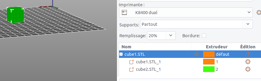

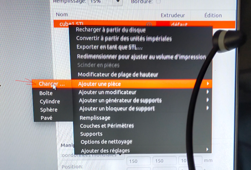

@vap38
Je ne suis pas un spécialiste de Prusa (pas la bonne longitude 🙂 )
Je charge le premier fichier (cube1), rotation pour être dans le bon sens puis je clique sur edition > ajouter un fichier (cube2) et je le positionne.
Si tu charges directement le cube2, il reste coller au plateau.
Essaye
[edit] reste sous IM 🙂😂
Modifié (le) par icare

Exact. C'est la procédure décrite juste avant ta réponse, il faut passer par "Edition"

@icareOui, je dit en gros la même chose ...  mais je charge les deux .stl , ctrl + a, clic droit sur la sélection, fusionner .... et non par ajouter un cube ...

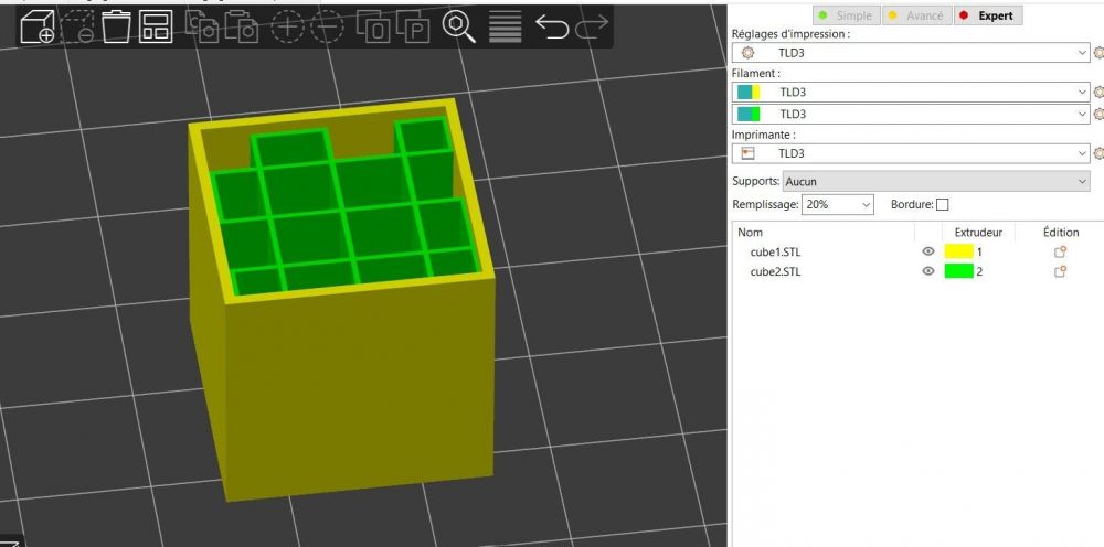

Bon rien ne se passe comme prévu j'ai l'impression que les versions de Prusa sont différentes j'ai la version 2.33 !
J'ai essayé toutes les options citées et échec conclusion IDEAMAKER fait au moins ce qu'on lui demande

C'est peut être le mode a positionner sur "Avancé" ou "Expert" ?
Et sinon, si tu glisse (drag and drop) les deux fichiers en même temps
il ne te demande pas si faut les considérer comme un seul objet ?
Et après tu peut sélectionner un sous objet et le "manipuler" ...

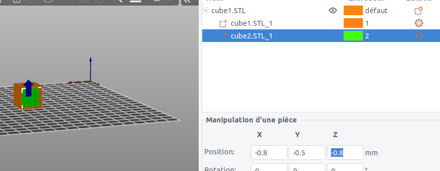

Ok j'ai trouvé ! il faut ajouter cube 2 ensuite affecté chaque extrudeur E1 E2 ensuite cliquer sur cube 2 dans la fenêtre latérale pour modifier l'axe Y à 1mm.
En conclusion c'est pas évident!

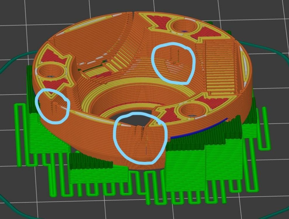

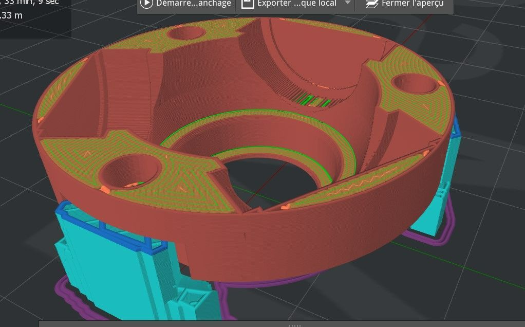

Bonsoir  @methylene67 merci pour vous réponses !

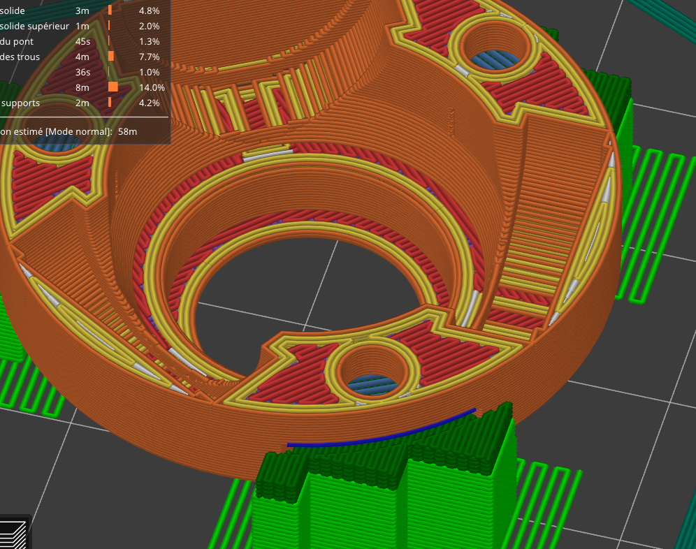

J'essaie de réaliser des pièces mécaniques avec Prusa hélas j'ai des soucis de ruptures de couches périmétriques externes. Les cercles bleus représentent les défauts.
J'ai essayé d'augmenter la largeur des périmètres externes sans résultat !
Avec Ideamaker le défaut est absent, j'essaie de progresser avec PRUSA mais je pense que les pièces techniques sont difficiles à Slicer 🤨
Ci-joint les images pour comparer les résultats ainsi que le STL
si vous pouvez m'aider merci car je ne trouve pas 😀

il y a 28 minutes, vap38 a dit :
je ne trouve pas 😀

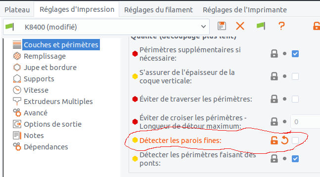

Peut être
"Réglages d'Impression", "Couches et périmètres", "Détecter les parois fines" a décocher ? (visible en mode "Avancé")
Modifié (le) par PPAC
Lien vers le commentaire
Partager sur d’autres sites

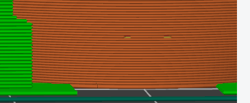

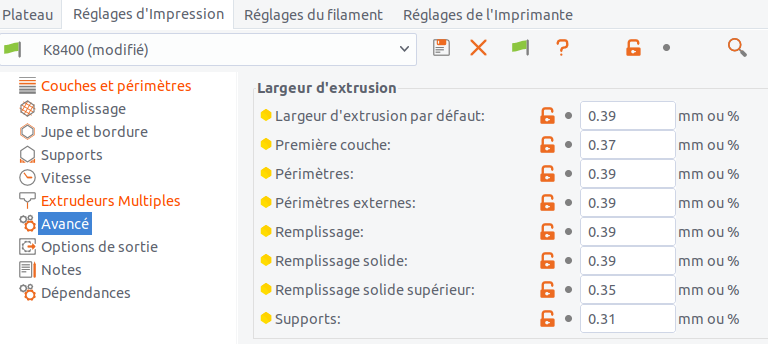

à l’instant, icare a dit :
avec une largeur de couche de 0.35 mm
sur ma K8400, j'ai une buse de 0.35 mm il me met une largeur de 0.39 mm par défaut ...
mais comme là c'est une histoire de finesse ... il faut peut être jouer sur les deux ...
et puis j'ai pas non plus la bonne hauteur de couche là j'ai tranché en 0.3mm c'est limite hors recommandation pour une buse de 0.35 mm ...
Mais je remarque que le tranchage par @icare semble avoir de très petit défauts image.png.645b460263c8f521110ec6592b3ee72c.png il faudrait voir le redue a l'impression...
Sous Ultimaker Cura se serai "imprimer parois fines" mais c'est hors sujet 😉

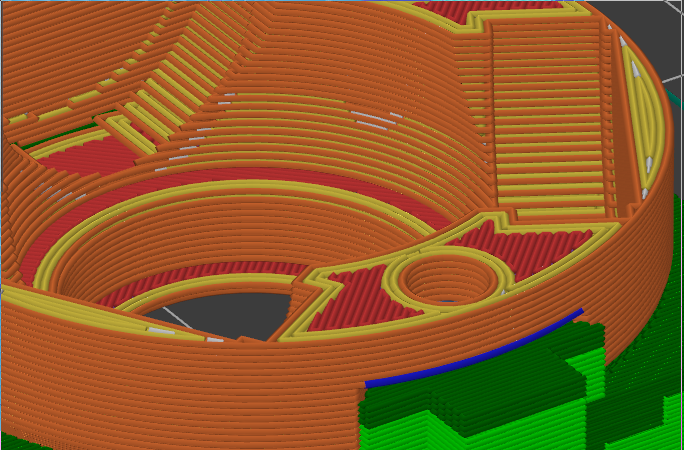

@PPAC
il y a 8 minutes, PPAC a dit :
Exact, j'avais fait un découpage rapide (mais avec détection des parois fines).
Si je refait l'opération avec une largeur de couche de 0.3 mm cela s’améliore. Je pense que c'est lié à la particularité du STL1322198749_Capturedu2021-09-0500-23-40.png.06174fc4829f4e14d00f09eb3b5957f9.png

Bon j'ai des trucs étrange si je change la hauteur de couche a 0.2mm ... mas j'ai pas non plus vraiment travaillé mon profil sous PrusaSlicer et j'ai la version 2.3.0 sous un linux alors je me dit que c'est surement corrigé dans les versions ++ ou que je rate un truc ...
image.png.d8e49e910a09e924930018442a53bc76.pngmais surtout une interface de support perdu image.png.da7df725eca1ebbadfc2cbc543bce37a.png ...
il y a 7 minutes, PPAC a dit :
J'utilise la version 2.3.3 également sous linux
Pour le découpage : hauteur de couche 0.2 mm et largeur 0.3 mm
[édit] En observant les différentes couches, je ne constate pas de défaut apparent, il faut que @vap38 l'imprime pour voir le résultat final

Merci de vos réponse j'ai imprimé la pièce avec les réglages d'origine et c'est la catastrophe les repères bleus se sont révélés en amorce de rupture dans les angles ! 🤪
J'ai bien mis parois fine ! Si j'ai bien compris il faut changer la largeur d'impression de la buse ?
J'ai imprimé la pièce avec le Slicer Ideamaker c'est nickel sans me prendre la tête .
Il est vrai que j'imprime beaucoup de pièces techniques assez délicates à imprimer, je souhaite m'améliorer dans Prusa mais l'interface est sympathique  mais les réglages sont assez subtiles et nous obtenons pas une pièce parfaite du premier coup .
Je tatonne mais j'ai déjà répondu à un colistier qui n'arrivai pas  à obtenir des pièces au top niveau avec des parois fines. Du coup il est passé sur IDEAMAKER 😀
je vous informe de la progression.
a+ Francis
