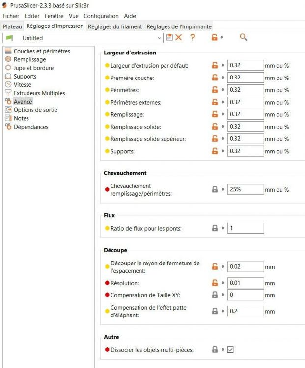

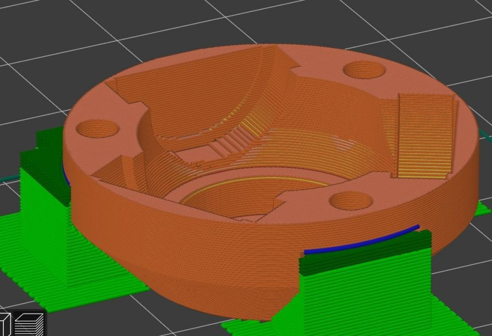

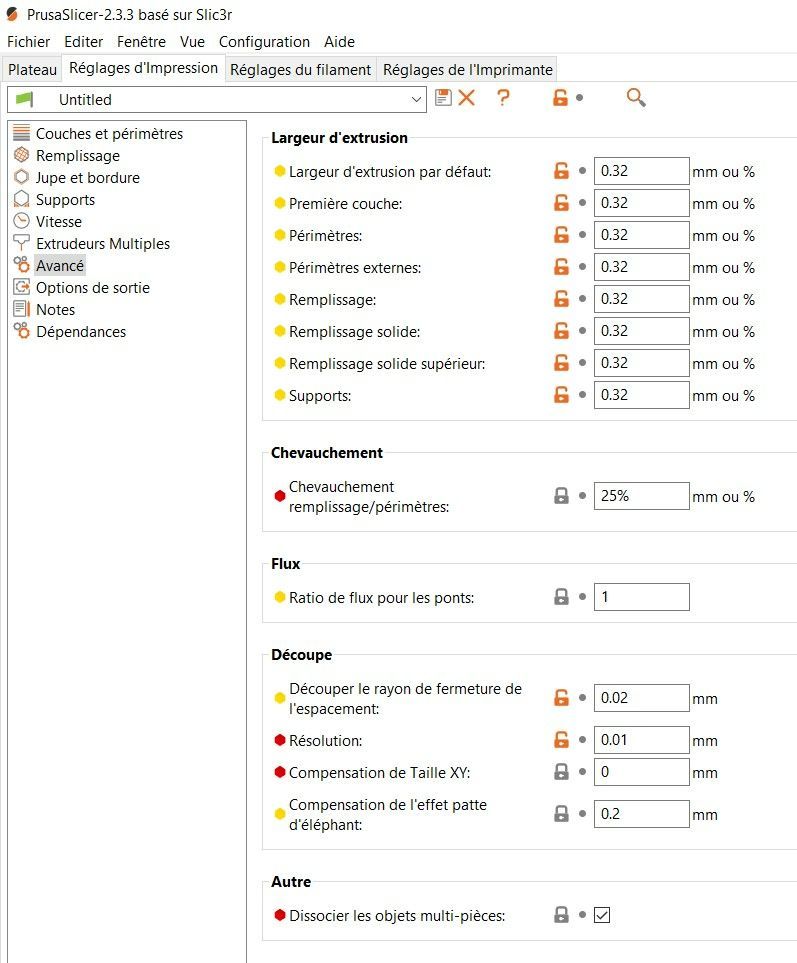

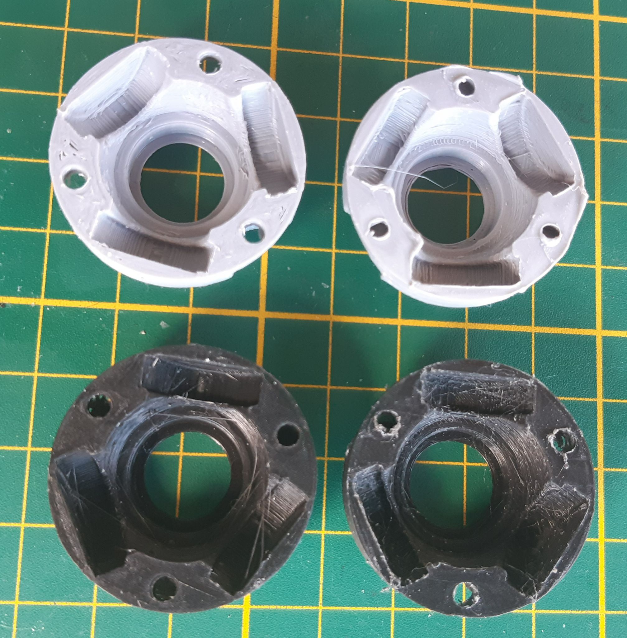

vap38 Posté(e) Septembre 5, 2021 Auteur Posté(e) Septembre 5, 2021 @icare @PPAC merci de votre aide ! voici les différents réglages pour obtenir un aspect acceptable; c'est assez laborieux à mon gout mais on y arrive Je vais effectuer une impression. Je pense que le slicer Prusa il faut une période d'apprentissage pour avoir une bonne qualité d'impression. Les réglages sont plus délicats un rien et c'est la cata .... Les pièces techniques ne sont pas évidente pour avoir un top qualité, je suis plus réactif avec Ideamaker une meilleure connaissance du slicer c'est évident l'impression 3D pour ce type de pièces c'est un métier de technicien qualifié.a+ 2

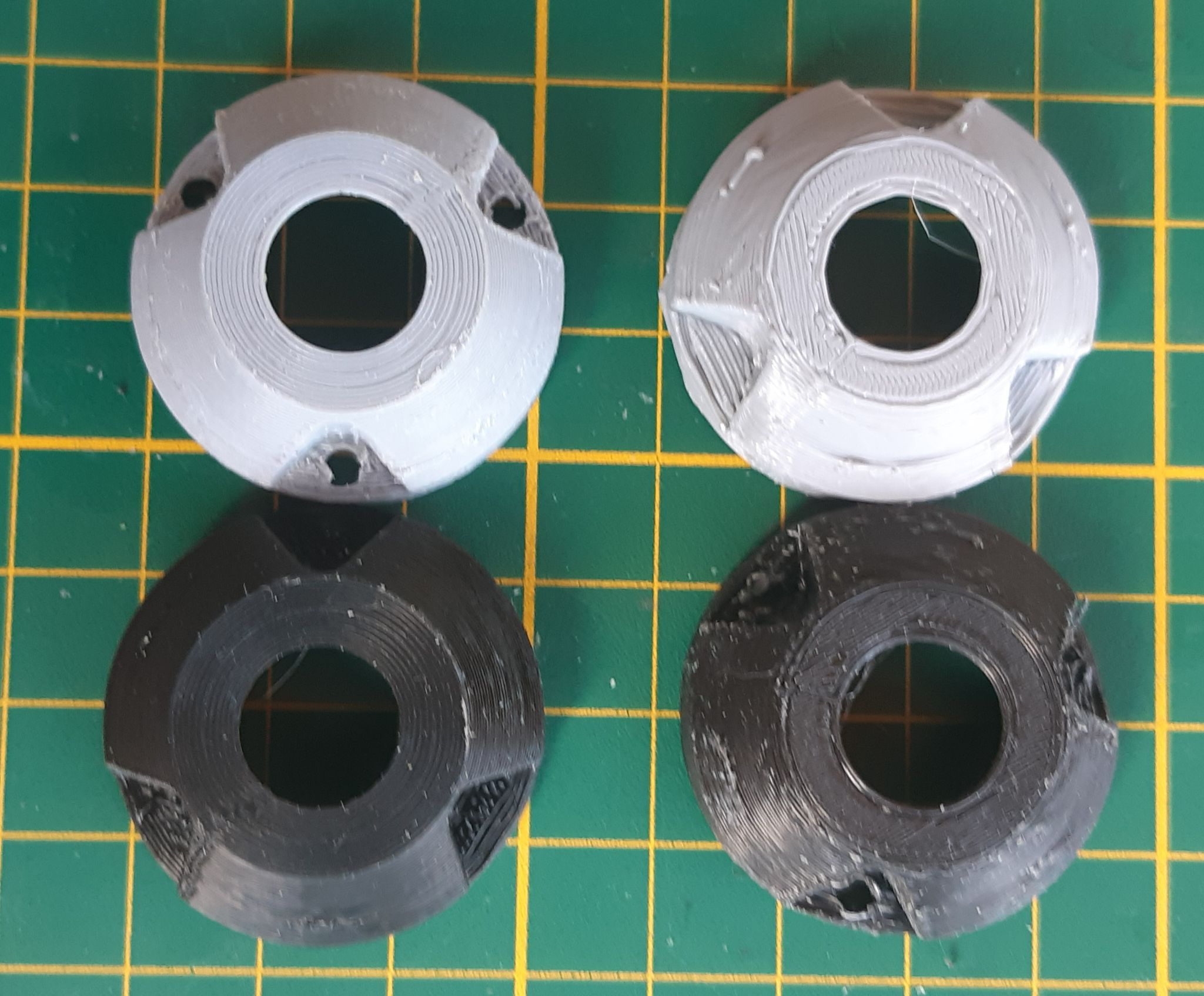

vap38 Posté(e) Septembre 5, 2021 Auteur Posté(e) Septembre 5, 2021 (modifié) @icare @PPACVoici le test d'impression à vous de juger sur la qualité d'impression ! Au niveau dimensionnel pas de dispersion notable. J'ai utilisé deux qualité de filament le NOIR du PLA 3D870 le gris PLA Geeetech de bonne qualité Les pièces à gauche Slicer Ideamaker les pièces à droites PRUSA sur chaque photoles défauts sur Prusa nous distinguons des couches extérieures irrégulières pièces situées à droite le dessous des pièces Prusa les supports ont du mal à se détacher avec une irrégularité des plans de contacts Le dessus Prusa comporte un petit relief du contour extérieur du au lissage ! Le logement des trois roulement sont un peu plus flou sur les contours avec Prusa Sur Ideamaker un peu de fil d'ange sans plus !voilà pour le test comme quoi le résultat est assez proche entre idea et Prusa mais la qualité et l'aspect est meilleur sur Ideamaker Qu'en pensez-vous ? Modifié (le) Septembre 5, 2021 par vap38 1
PPAC Posté(e) Septembre 5, 2021 Posté(e) Septembre 5, 2021 il y a 15 minutes, vap38 a dit : Qu'en pensez-vous ? Que je vais devoir me mettre a tester IdeaMaker et que ma version et mon profil actuel de PrusaSlicer est a revoir complètement J'arrive au même conclusions que toi. Là le résultat avec IdeaMaker rend mieux. Il y a surement encore un/des truc(s) a bidouiller sous PrusaSlicer (débit a ajuster ? j'ai une impression de sur-extrusion mais c'est pas sûr ... et il n'y a pas le même motif de remplissage ) pour arriver a un résultat comme avec IdeaMaker ... ou alors c'est que tu a vraiment un profile IdeaMaker parfait pour ta machine ...
vap38 Posté(e) Septembre 5, 2021 Auteur Posté(e) Septembre 5, 2021 (modifié) @icare @PPACPour le profil Ideamaker je n'ai pas pris le temps de peaufiner car je suis reparti sur une nouvelle installation de mon Portable donc je suis reparti par défaut à zéro C'est la galère quand il faut réinstaller un système ( et perte de données brutales) En conclusion ce n'est pas les premiers test que je fais entre Idea et prusa et je suis resté dans un jugement neutre mais les photos parlent d'elles même Je préfère PRUSA pour l'ergonomie de l'interface mais l'ensemble des réglages ne permet pas de gagner du temps car il faut par tâtonnement faire de nombreux essaisJe dirai que IDEA fait ce qu'on lui demande avec fidélité et qualité pour aller à l'essentiel rapidement Voilà mon ressenti comme quoi le développement de chaque Slicer est particulier et non universel ! a+ Modifié (le) Septembre 5, 2021 par vap38
icare Posté(e) Septembre 5, 2021 Posté(e) Septembre 5, 2021 @vap38 @PPAC Je plussois l'impression slicer avec IM. Perso, j'utilise Cura, Prusa, S3D et IM. Plus rarement les 2 premiers mais des utilisateurs du club l'utilise donc, il y a toujours des reprises à faire avec des débutants. J'ai utilisé durant de longues années S3D et de ce fait l'ergonomie de IM ne me dérange pas car proche de Simplify3D. il y a 38 minutes, vap38 a dit : comme quoi le développement de chaque Slicer est particulier et non universel Tout à fait d'accord avec ta conclusion

Coyote94 Posté(e) Septembre 5, 2021 Posté(e) Septembre 5, 2021 Salut la troupe, Je n'utilise que Prusa avec la D3 et Idea avec la X1...c'est plus par opportunité de profils correct que par tests détaillés. Je joints le bundle de profil que j'utilise sous Prusa. Sans rien touché, en 0,2 de couche voilà ce que ça me donne. PrusaSlicer_config_bundle.ini 1

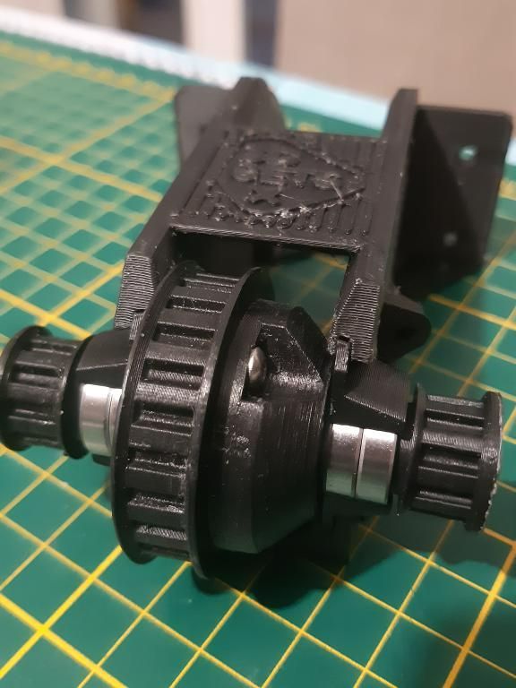

vap38 Posté(e) Septembre 7, 2021 Auteur Posté(e) Septembre 7, 2021 @icare @methylene67 @hcl28voici le montage du différentiel avec au total 9 roulements de 10x15x4 . le fonctionnement est parfait, je suis satisfait de la qualité des pièces. Ce montage demande de la précision et de la patience. Ce différentiel est destiné à une COX cabriolet en cours d'impression. a+ 1

hcl28 Posté(e) Septembre 8, 2021 Posté(e) Septembre 8, 2021 Salut, @vap38 tu colles les bagues de roulements sur le PLA, ou c'est juste des assemblages serrés comme cela se fait normalement en fonction de la baque qui tourne ? @+
vap38 Posté(e) Septembre 8, 2021 Auteur Posté(e) Septembre 8, 2021 Salut @hcl28 pour le montage des roulements je fais un calibrage de mon imprimante avec un gabarit; en fonction du filament j'ajuste la compensation des trous pour les axes X et Y. dans IDEA +- 0.1mm maxi quand j'obtiens la bonne cote avec le pied à coulisse +- 2/100 mm. c'est tout bon Quand le calibrage est bon je fais un chanfrein à l'entré de l'alésage et je pousse avec un axe épaulé le roulement avec une presses ou étau.Nota : je ne frappe jamais sur roulement au risque de marquer l'intérieur de la cage !Seconde option quand l'alésage est un peu grand j'utilise de la Loctite 641 (ou 648 pour un montage costaud) pour coller le roulement au montage. J'attends 24H pour être sur de la polymérisation complète. (quelques gouttes suffisent appliquées au pinceau) Voilà c'est la bonne méthode. a+ 1
