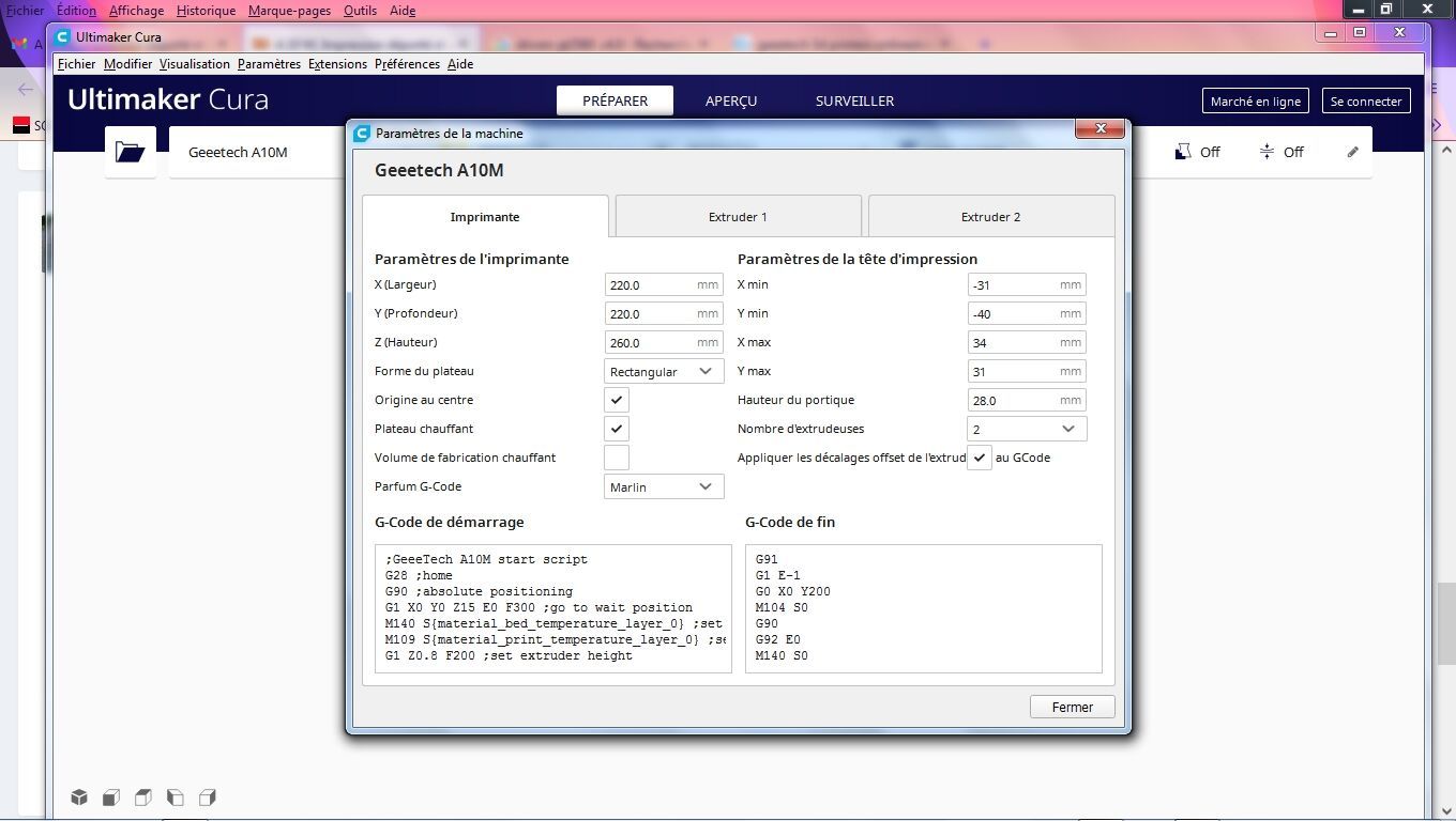

Bonjour, je n'ai pas trouver de sujet sur mon problème, suite a un bourrage de la chauffe, j'ai tout nettoyer et remonter au propre.
Depuis j'ai l'impression qui commence a l'extrémité en bas a gauche, et seulement sur le tiers supérieur droit.
J'ai essayer avec une autre carte SD, et c'est pareil, serait il possible que le marlin soit endommagé?
Un fichier corrompu aurait il pu endommager le Marlin?
Perso je pense pas (il faudrait être en téléversement), mais je voie pas autre chose.
D'autre part, je veux mettre un bltouch, mais je n'ai pas encore trouvé les drivers de l'imprimante, et donc pas de communication avec l'imprimante.
Matériel; geeetech A10M, Marlin 1.1.8, carte GT2560 .V4
Merci de vos suggestions (lumières), je suis pas très calé en prog arduino, soyez indulgent. 🙂
Sur la photo, l'imprimante est en travail, et il se dessine que le quart supérieur haut gauche du sujet, alors que la purge se fait bien sur toute la largeur.

Salutation !
Il y a 1 heure, Labbecanne a dit :
Cela fait penser a un problème de réglage de trancheur comme une origine mise au centre du plateau ... ( tu utilise quoi comme trancheur ? peut tu faire une capture d’écran du paramétrage de l'imprimante ? ex : sous cura si tu a de coché "Origine au centre" c'est peut être cela, il faut le décocher...)
Sinon passe nous un fichier .gcode où tu a le problème pour étude ou le prévisualiser avec Repetier Host https://www.repetier.com/download-now/ ou autre soft qui fait de la prévisualisation de fichier .gcode pour voir le placement sur le plateau.
Et enfin il y a un possible Offset/"décalage de référentiel" dans le marlin ... que donne M503  ?

il y a 13 minutes, Labbecanne a dit :
Effectivement la case est coché, et je ne me souvient pas de l'avoir fait. 😉
Le blagueur de Ultimaker Cura qui coche des cases sans nous le dire 😉 Donc une fois décoché cela devrait être beaucoup mieux 🙂
A priori, il n'y en a plus besoin mais le .stl (fichier du model 3D) c'est pas le .gcode (fichier résultat du tranchage du model 3D) 😉
Bonnes impressions et bonne continuation !
