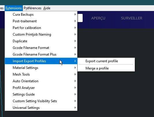

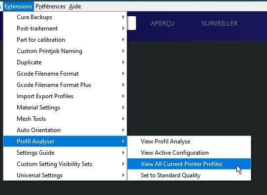

fran6p Posté(e) Septembre 10, 2021 Posté(e) Septembre 10, 2021 (modifié) Via Cura directement, tu peux exporter chacun des profils après l'avoir sélectionné (fichier => xxxxx.curaprofile) En ajoutant un greffon (import export CSV profiles) tu peux faire la même chose (Extensions/Import Export Profiles) en exportant au format .csv Chacune de ces deux solutions nécessite de sélectionner individuellement chaque profil Pour «exporter» la totalité des profils en une seule fois, seule la solution de copier / coller le dossier de @ppac est réalisable. Avec le greffon «Profil Analyser», on peut visualiser l'ensemble des profils dans une page HTML générée par ce greffon. Exemple pour ma CR10-V2 : Printer Quality Changes.html Pour Windows, les profils Cura sont dans %APPDATA%/cura/version-de-cura (APPDATA = C:\Users\utilisateur_actuellement_logué\AppData\Roaming) Modifié (le) Septembre 10, 2021 par fran6p 3
