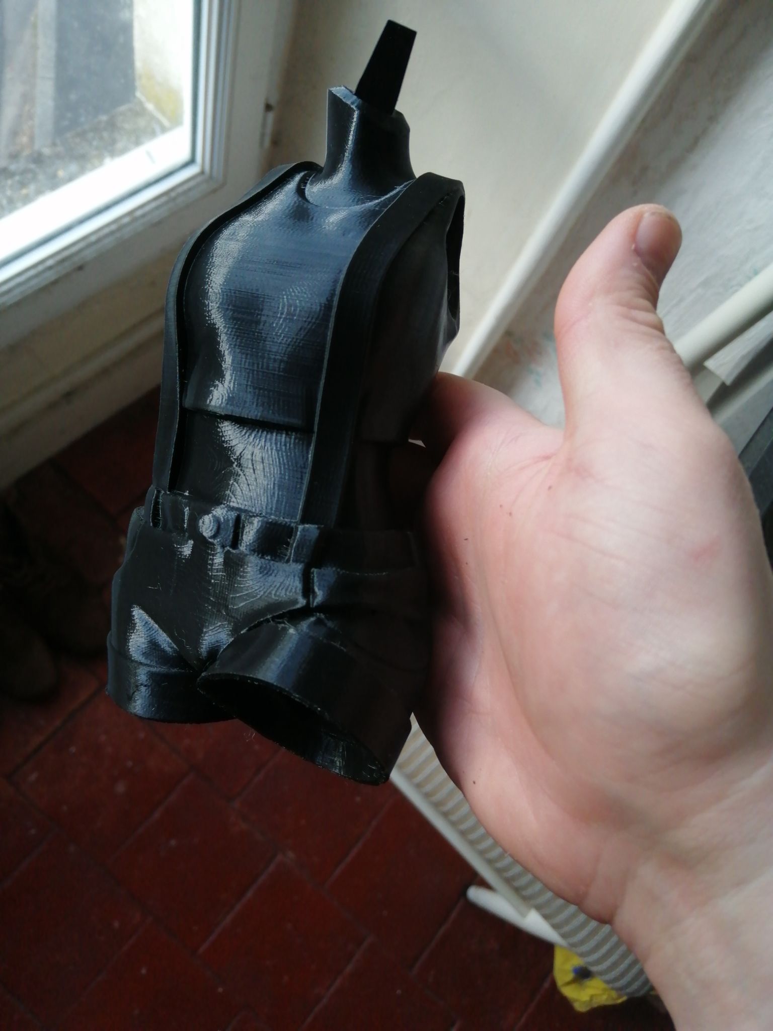

Lunamaria Posté(e) Septembre 13, 2021 Posté(e) Septembre 13, 2021 bonjour après avoir nettoyé mon extrudeur l'écran m'indique -14°c et bip quand je demande une augmentation de température pour l'extrudeur quelqu'un sait si on peut régler ce problème ou ce serait des pièces a remplacer???
MrMagounet Posté(e) Septembre 13, 2021 Posté(e) Septembre 13, 2021 il y a 15 minutes, Lunamaria a dit : bonjour après avoir nettoyé mon extrudeur l'écran m'indique -14°c et bip quand je demande une augmentation de température pour l'extrudeur quelqu'un sait si on peut régler ce problème ou ce serait des pièces a remplacer??? Salut a toi si tu as d'indiquer -14°c en température de buse au démarrage de l'imprimante c'est que soit ta sonde de température est HS ou câble sectionné, soit elle est pas connecter sur la carte mère, soit la carte mère a un soucis (mais pas de panique c'est quasiment jamais sa le soucis). Tu peux tester la sonde en générale sur ces imprimante tu as une Sonde de 100k ohm a 20-25°c de température ambiante, donc avec un multimètre tu peux vérifier si tu as une valeur entre 85k ohm et 110k ohm pas de soucis elle est fonctionnel mais si tu as une résistance infinie c'est qu'elle est coupé (hs quoi). 2
Lunamaria Posté(e) Septembre 13, 2021 Auteur Posté(e) Septembre 13, 2021 donc possiblement juste une sonde de T° a changer merci pour ta réponse maintenant faut que je trouve un multimètre xD j'en ai pas sous la main il y a 14 minutes, MrMagounet a dit : Salut a toi si tu as d'indiquer -14°c en température de buse au démarrage de l'imprimante c'est que soit ta sonde de température est HS ou câble sectionné, soit elle est pas connecter sur la carte mère, soit la carte mère a un soucis (mais pas de panique c'est quasiment jamais sa le soucis). Tu peux tester la sonde en générale sur ces imprimante tu as une Sonde de 100k ohm a 20-25°c de température ambiante, donc avec un multimètre tu peux vérifier si tu as une valeur entre 85k ohm et 110k ohm pas de soucis elle est fonctionnel mais si tu as une résistance infinie c'est qu'elle est coupé (hs quoi). par contre 2 petites questions j'ai 2 fils blanc bloqué dans sous une vis ( fil blanc sur une partie et après il est transparent après) est ce le fil pour la T° ?? et est ce que les fils sont bien 2 ou est ce juste 1 fil qui fait une boucle ??

Lunamaria Posté(e) Octobre 17, 2021 Auteur Posté(e) Octobre 17, 2021 Le 14/09/2021 at 18:39, fran6p a dit : J'ai édité mon post précédent après avoir retrouvé mon sujet sur les buses inox. soucis réglés ça remarche nickel comme tu peux le voir sur la photo ^^ 1
