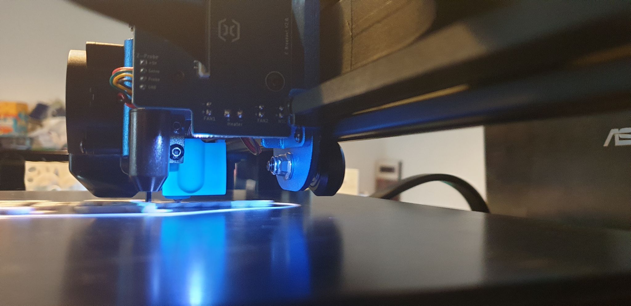

Ah, et la tête qui raye le bed, c'est mieux comme option ? 🥲
En effet, la tête touche avant qu'il ne se rétracte... Comment faire un réglage de niveau dans ce cas ?
Ce capteur n'a pas de réglage de hauteur au niveau de sa fixation (2 vis, dans des trous ronds) : il n'y a que la tige que l'on peut, du coup, ajuster.
Il a bien ce comportement de montée/descente à l'initialisation, mais il est trop court et je ne suis pas le seul dans ce cas...
Je ne vois pas comment c'est possible, à moins que le capteur ne soit défectueux. L'autre solution, c'est peut-être que la tête est trop basse. La buse et le heatbreak sont bien positionnés ?

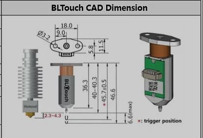

Le Bltouch pour fonctionner correctement doit respecter certaines distances (entre le bas du pointeau replié et le bas de la buse, la plage de valeurs va de 2,3 à 4,3mm :
1576437841_CADdimensions-BLTouchV3.1_antclabs.jpg.2a7932bf8e7ef8f5a8f40602694fff1d.jpg
Oui @fran6p quand j'install un BLT ou 3DT sur une imprimante j'utilise une cal de 3mm justement un position safe. Mais ici le 3DTouch de Artillery est fixé de façon fixe non ajustable avec un modèle spécifique a Artillery, mais au vue de certain assemblage d'Artillery et de la qualité moyenne de certaine pièce, je commence a avoir des doutes sur les motage de leur 3DT sur les banc d'assemblage ou de la qualité de ces derniers.

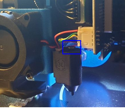

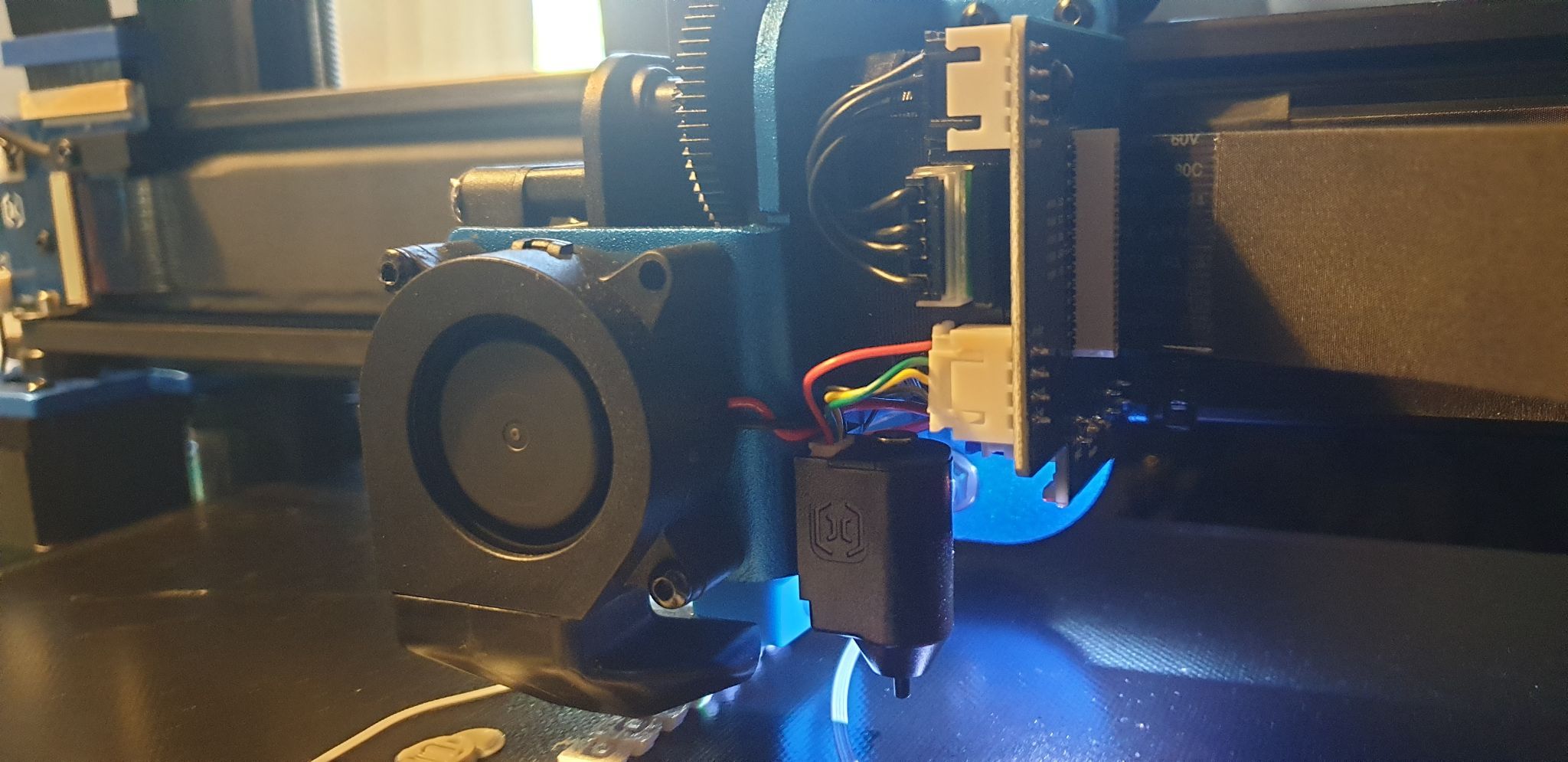

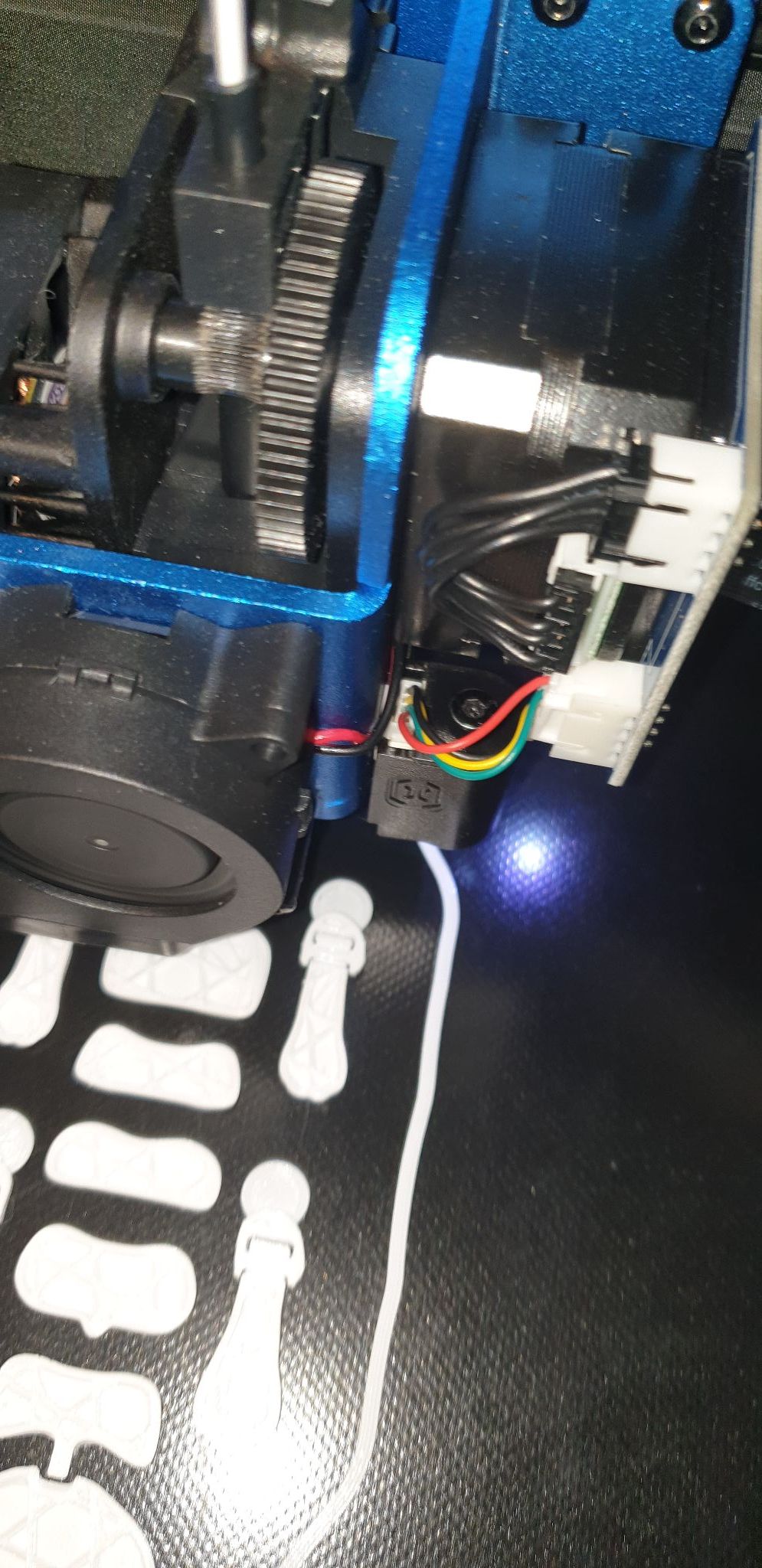

Une photo de ce montage du BLT sur la tête ? Ça permettrait de mieux visualiser
Je confirme les propos précédents quand à la manipulation manuelle du pointeau : c'est fortement déconseillé hormis lorsqu'il est déployé pour tester s'il agit bien comme détecteur de fin de course, la descente de la tête doit stopper.

@Maxav33 comme la dit Fran6p et moi précédemment il y a une vis a prendre en compte pour le changement de pin.
Elle est en bleu ici et me semble desserrer vérifie cela stp.
C'est un nouveau modèle du Bltouch? Ce n'est pas un originel de Antclabs. Il ressemble plus à un CRTouch de Creality (la nappe de fils est connectée au dessus) qu'à un Bltouch mais le pointeau semble être en plastique (métallique sur le Crtouch).
Les dimensions de ton «bltouch» correspondent au dessin plus haut ?
La buse étant placée sur le plateau, quelle hauteur y-a-t'il avec le pointeau rentré ? Si entre 2.3 et 4,3 mm c'est bon, si plus pas bon du tout 😞

@MrMagounet j'ai contrôler cette vis en haut. Elle n'est pas serré pour ma part, je peux la tourner dans un sens et dans l'autre sens aussi. Je l'ai remise a sa position initiale.

C'est pas évident pour moi de mesurer en marche, de la pointe jusqu'en haut 35 MM environ

Le problème c'est que ce n'est pas un «vrai» Bltouch donc tout ce que qu'on peut dire sur  ce matériel n'est que supputations / suggestions / suppositions. Seul le fabricant, s'il daigne fournir ces informations, pourra éclairer le sujet.

Le bl touche sur la x2 fonctionne de cette manière.
La tige sort, plus bas que la buse remonte toute seul. 2 ou 3 fois ce cycle.
La tige ressort, la tête descend jusqu'à la tige est en contact avec le bed (X2)
