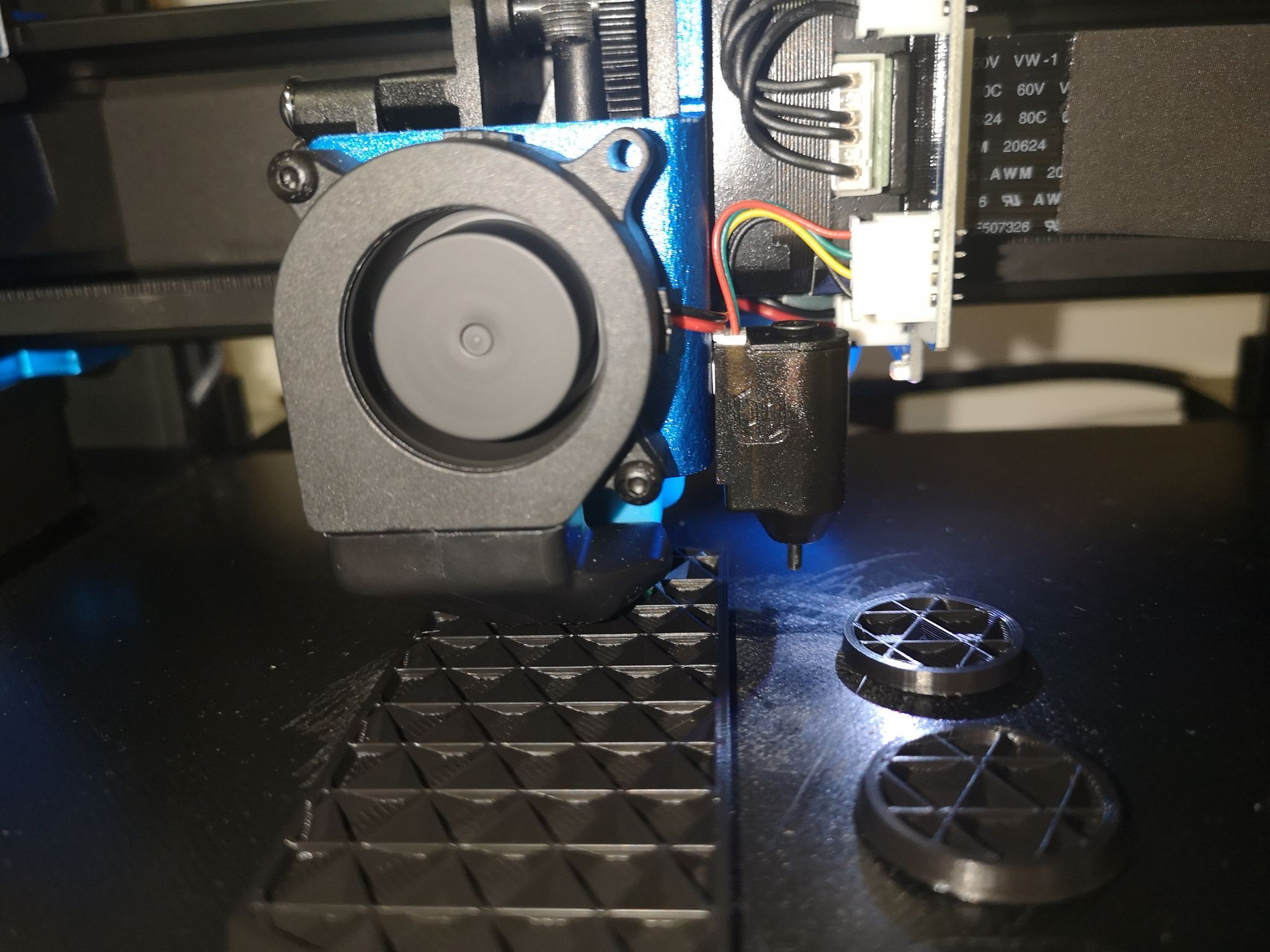

Nibb31 Posté(e) Septembre 15, 2021 Posté(e) Septembre 15, 2021 (modifié) Si ça peut aider, voilà à quoi ressemble le BLTouch qui fonctionne parfaitement sur mon Genius Pro. Ça a l'air vraiment identique. Modifié (le) Septembre 15, 2021 par Nibb31

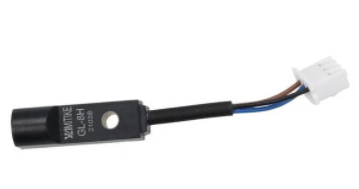

keernakeer Posté(e) Janvier 13, 2022 Posté(e) Janvier 13, 2022 il y a 7 minutes, MrMagounet a dit : Dans ce Gcode tu doit commenté la lgine G29 ou M420 S1 avec un ; en début de ligne. le mieux est de garder la M420 S1 active et faire un G29 uniquement en car de besoin de repalper le bed. (avoir les 2 est contre productif) Oui si tu capteur X est HS prend un tournevis ou un réglet métallique (ou autre objet métallique) et passe le devant la capteur X a gauche lance un Home X sur ton TFT si la tête part en homing X alors ton capteur inductif est HS. Merci pour ta patience mais : - je n'ai pas compris comment modifier le Gcode selon tes instructions - je n'arrive pas à trouver le fameux capteur de butée sur l'imprimante Tu ne fais pas du SAV par téléphone par hasard ^^

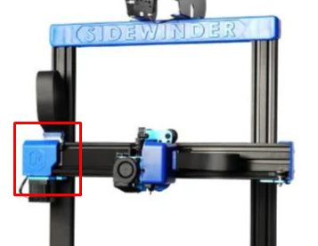

MrMagounet Posté(e) Janvier 13, 2022 Posté(e) Janvier 13, 2022 il y a 17 minutes, keernakeer a dit : Merci pour ta patience mais : - je n'ai pas compris comment modifier le Gcode selon tes instructions - je n'arrive pas à trouver le fameux capteur de butée sur l'imprimante Tu ne fais pas du SAV par téléphone par hasard ^^ 1- Dans ton Slicer Cura ou Prusa suivant celui que tu utilise tu modifie le Start Gcode et commente la ligne G29 avec un ; (donc cela te donner ;G29) 2- Le capteur est derrière le cache bleu a gauche sur la photo encadré en rouge, et le capteur ressemble a cela. il te suffit donc de placer du métal devant ce dernier 3- Du Sav j'en fait assez souvent au final oui , mais je donne rarement mon N° de tel sinon je sais pas pourquoi j'aurais probablement plus de temps libre et de vie
keernakeer Posté(e) Janvier 13, 2022 Posté(e) Janvier 13, 2022 il y a 23 minutes, MrMagounet a dit : 1- Dans ton Slicer Cura ou Prusa suivant celui que tu utilise tu modifie le Start Gcode et commente la ligne G29 avec un ; (donc cela te donner ;G29) 2- Le capteur est derrière le cache bleu a gauche sur la photo encadré en rouge, et le capteur ressemble a cela. il te suffit donc de placer du métal devant ce dernier 3- Du Sav j'en fait assez souvent au final oui , mais je donne rarement mon N° de tel sinon je sais pas pourquoi j'aurais probablement plus de temps libre et de vie 1 Très clair j'ai compris 2 Très clair aussi même si je n'arrive pas à le voir, mais j'imagine que pour faire le test il suffit de mettre un objet devant l'orifice du cache bleu ? 3 Tu ferai fortune si tu proposais de t'appeler sur un numéro surtaxé
MrMagounet Posté(e) Janvier 13, 2022 Posté(e) Janvier 13, 2022 il y a une heure, keernakeer a dit : 1 Très clair j'ai compris 2 Très clair aussi même si je n'arrive pas à le voir, mais j'imagine que pour faire le test il suffit de mettre un objet devant l'orifice du cache bleu ? 3 Tu ferai fortune si tu proposais de t'appeler sur un numéro surtaxé 2- Oui tu tu met un réglet métallique devant la totalité du cache cela fait l'affaire tu es sur d'être devant le cache. 3- Peut être mais madame serait pas contente je pense, j'aurais lus de temps a moi
