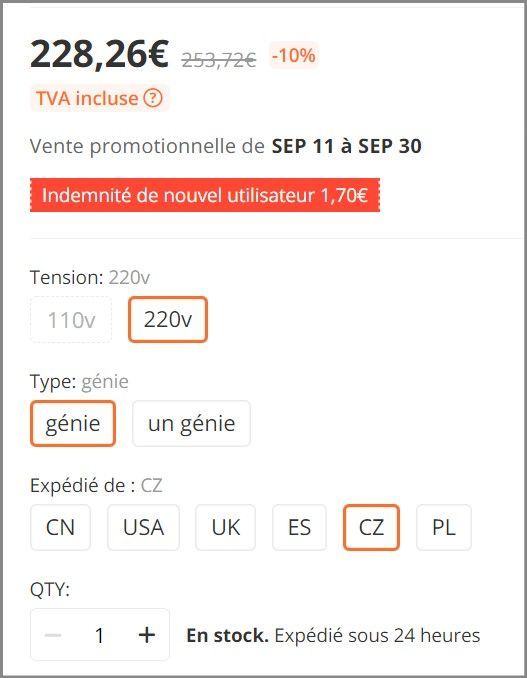

Je débarque dans le monde des imprimantes 3D, et après avoir passé pas mal de temps sur internet à comparer les différents modèles, mon choix s'est porté sur la Genius Pro. Je viens de m'inscrire sur ce forum pour ne pas rester isolé, apprendre à maîtriser les subtilités de ces machines, et éventuellement obtenir de l'aide,  lorsque des problèmes se présenteront.
J'en suis donc au choix du fournisseur. Que me conseillez-vous ?
Sur le site Banggood, il y a une option : Type ''génie'' ou ''un génie'' avec une différence de prix. A quoi cela correspond-il ?
Merci de votre éclairage.
Jack
il y a 3 minutes, Jack26 a dit :
Génie : Genius V1
Un Génie : Génius Pro (V2)
Ils sont trop forts ces traducteurs automatiques 😄
Ne jamais utiliser la version française sur ces sites.
La différence doit être entre le Genius et le Genius Pro. Je te conseille de prendre le Genius Pro qui résoud pas mal de petits problèmes de fiabilité de l'ancienne version.
