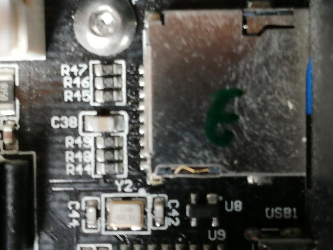

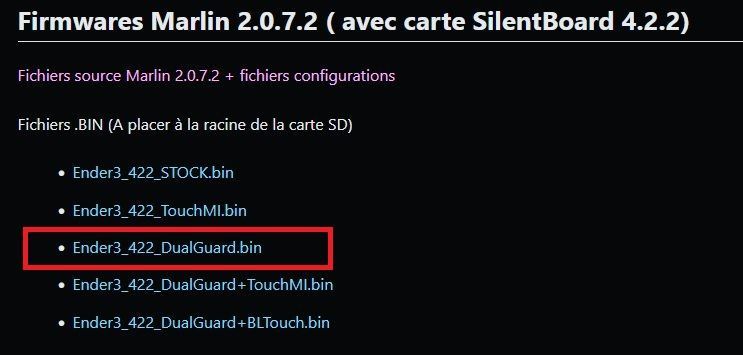

fran6p PostĂ©(e) Septembre 17, 2021 PostĂ©(e) Septembre 17, 2021 (modifiĂ©) @gegeg40 Bonjour, Pour ta carte v4.2.2 tu as bien pris le firmware encadrĂ© ci-dessous de @Fourmiici : Les sources du Marlin proposĂ©es par Hotends.fr incluent les diffĂ©rentes configurations possibles dans le dossier «config», le dĂ©tecteur est bien activĂ© ainsi que la pause, parking de la tĂȘte et retrait de filament pour le «DualGuard». AprĂšs flashage de ton Marlin, tu as bien rĂ©initialisĂ© l'EEPROM ? Ta carte possĂšde quels pilotes moteurs ? La v4.2.2 peut ĂȘtre Ă©quipĂ©es de plusieurs pilotes moteurs, la seule façon de savoir lesquels sont sur cette carte est de «lire» la lettre Ă©crite au feutre sur le lecteur de carte SD donc il faut ouvrir le boitier : Si tu es «tĂ©mĂ©raire» tu peux Ă©ventuellement tester ce firmware compilĂ© Ă partir de la derniĂšre version stable de Marlin (2.0.9.1), le dĂ©tecteur de fin de filament est activĂ© ainsi que d'autres options (assistance au nivelage, menus en français, mesh bed leveling (ABL manuel), rĂ©glage du PID, babystep, âŠ) : Ender3-cm422-Dualguard-20210917-120000.bin Les sources ayant servies Ă la compilation sont disponibles sur mon dĂ©pĂŽt Github : https://github.com/fran6p/Marlin/tree/E3-CM422-CaptFil-Hotends ModifiĂ© (le) Septembre 18, 2021 par fran6p
gegeg40 Posté(e) Septembre 18, 2021 Auteur Posté(e) Septembre 18, 2021 Merci pour ton aide. Alors c'est bien le bon marlin que j'ai mis. Je n'avais pas fait de reset eeprom, ce que je viens de faire. Concernant les pilotes moteurs, je pense que c'est la lettre E, ci-joint une photo, et une fois que je connais les pilotes : "Que dois-je faire ?". AprÚs, j'aimerais savoir en quoi cela consiste : la version de marlin, est ce que celà pourrait résoudre mon problÚme, ou dois-je dans un premier temps essayer avec l'eeprom. Merci pour ton aide précieuse.
fran6p PostĂ©(e) Septembre 18, 2021 PostĂ©(e) Septembre 18, 2021 il y a 58 minutes, gegeg40 a dit : une fois que je connais les pilotes : "Que dois-je faire ?". Rien C'Ă©tait juste pour savoir quel pilote je devais dĂ©clarer dans le configuration.h de Marlin pour la compilation. C'est ceux qui m'ont servis Ă compiler, donc le binaire plus haut est normalement utilisable sur ton Ender3. La seule diffĂ©rence majeure entre le firmware de hotends.fr et le mien est la version de Marlin (2.0.7.2 pour hotends, 2.0.9.1 pour moi (la version stable actuelle)) et quelques «assistants» que j'ai activĂ©s (de nouvelles options dans le menu de l'Ă©cran et menus en français). Ăa semble effectivement ĂȘtre la lettre E inscrite (des Allegro A4988). Quand ton imprimante fonctionne on entend les moteurs fonctionner, si cela avait Ă©tait des TMC 2208/09/25 (lettres A, B, H) ce sont des pilotes dits «silencieux», on les entend moins en fonctionnement mais de toues façons les ventilateurs de la machine eux ne sont pas silencieux. Teste dĂ©jĂ avec le firmware actuellement installĂ© en remettant Ă zĂ©ro l'EEPROM soit via l'option du menu de l'Ă©cran soit si ton imprimante est reliĂ©e Ă un ordinateur et que tu as un logiciel pour la piloter / surveiller (Pronterface, Repetier-host, Octoprint, âŠ) via les Gcodes M502, M500, M501 Si ça ne fonctionne toujours pas comme voulu, teste en flashant le binaire que j'ai proposĂ© (sans oublier Ă nouveau la remise Ă zĂ©ro de l'EEPROM). Il te sera toujours possible de revenir sur le firmware de hotends.fr au cas oĂč. Je ne te fais pas l'affront de t'expliquer comment flasher ton firmware puisque tu l'as dĂ©jĂ fait.
