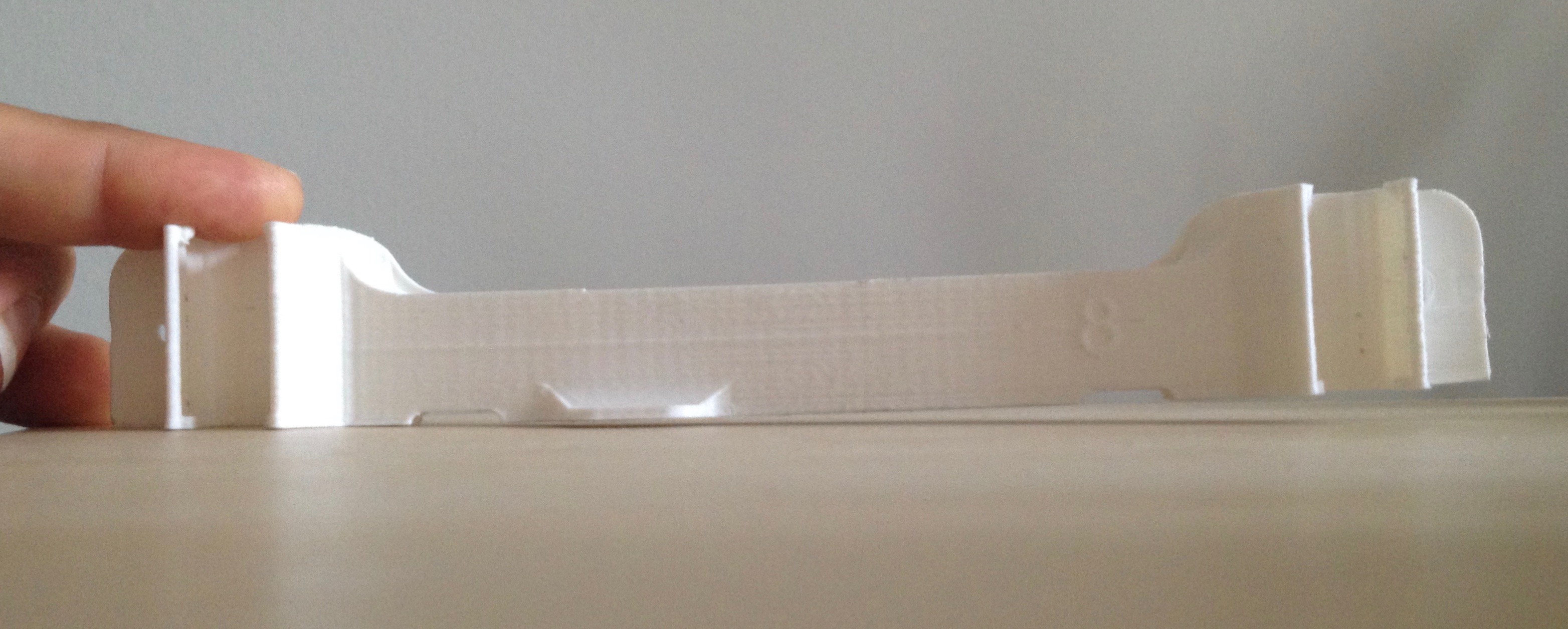

Premier signe de fatigue de la petite Discovery..
Elle à trois mois..3.5 kg de PLA dans la buse, des longues, haute impression et la dernière de 30 heure non stop.
Symptôme...entre 10\15 heures de prod bruit énorme du plateau,les roulements linéaire de celui-ci bouge énormément dans leurs gorge.
Le fait de posé le doigt plus de bruit,, (ps: pas de bruit sur des petite impressions)
Déformation de la pièce dite 1..support moteur et contacteur en arc de cercle....donc les guides s'écarte..
Donc je pense, que ma courroie était trop tendu...et la chaleur des moteurs, vient déformer celle-ci...et l'autre pièces en face pas mal non plus....
Changement des pièces...repartie comme en 14....:P
j'en reste tout a fait starifiait de cette petite machine, elle remplis bien sont contrat...

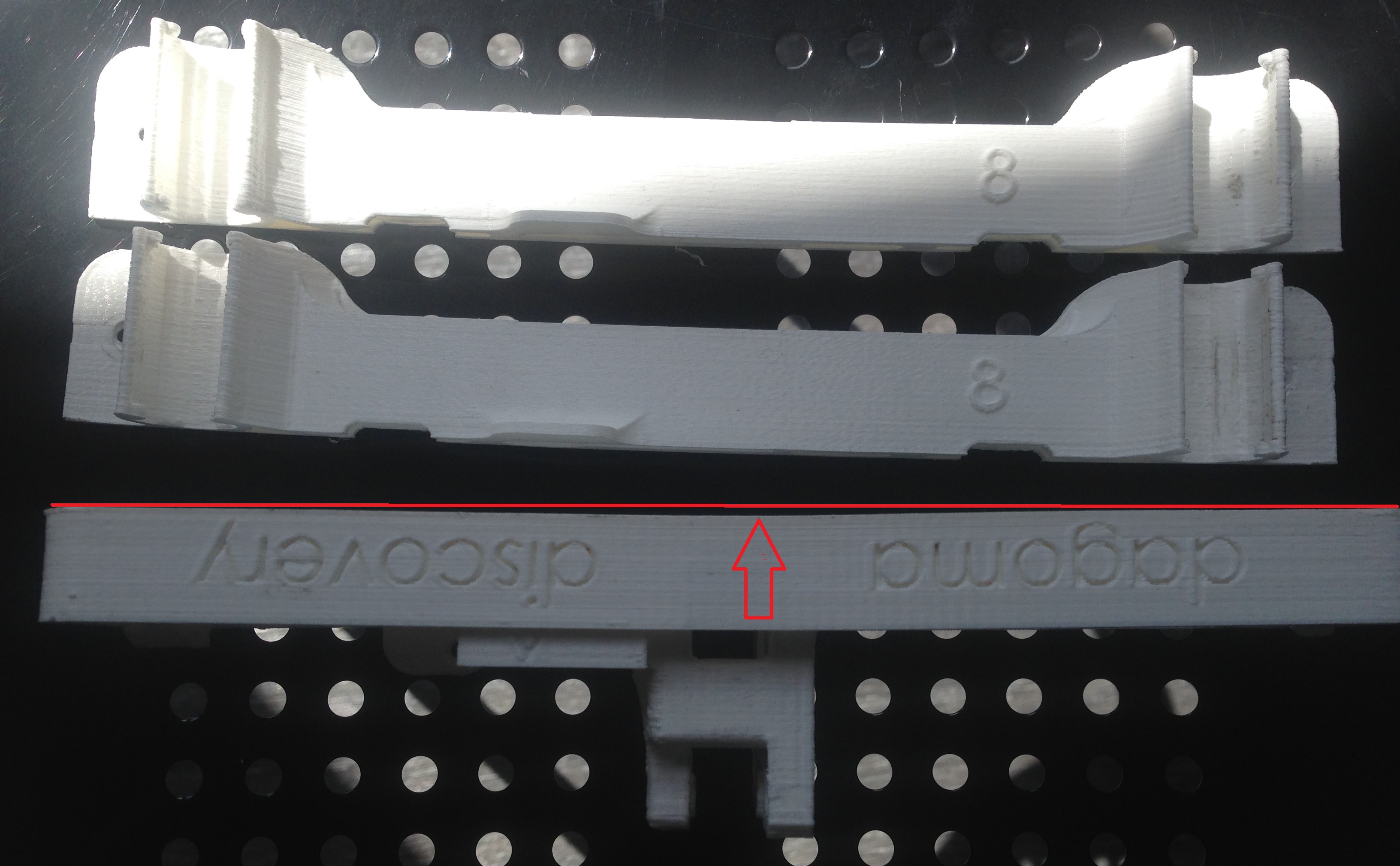

Bien vu Harps. Merci pour l'info.
Est-ce que tes supports plateau sont également voilés?
En démontant le plateau de ma Disco, j'ai aussi constaté que les pièces PLA étaient trop sollicitées (voir photo ci-jointe).

Juste une petite précision..mais rien de méchant..voilé pour moi, c'est comme une hélice d'avion, sinon oui mais moins prononcée (support 8)...merci pour l'info des nouveaux support....je verrais plus des centreurs et plateau verre je ne sais pas plateau chauffant ou pas.... et pour les roulements linéaires j'avais penser à les bloquées avec de la colle chaude..ou modifié le fichier pour la pose de collier.
