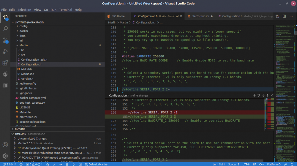

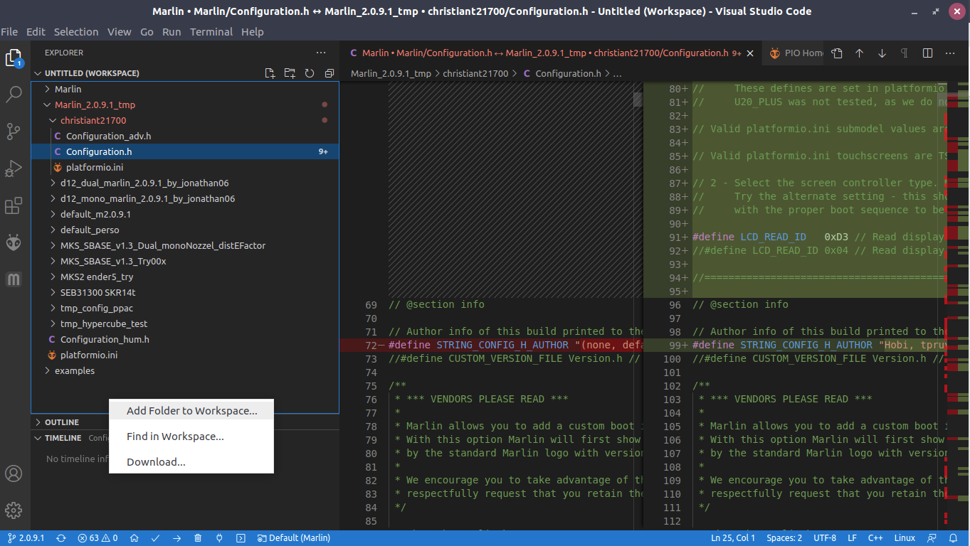

RFN_31 Posté(e) Septembre 20, 2021 Posté(e) Septembre 20, 2021 Bonjour, Ayant eu ce type d'erreur, je procède dorénavant ainsi : Je crée un répertoire avec toute la dernière version stable de base (Marlin, mais plutôt jyers dans mon cas). J'ajoute ensuite mes propres fichiers de configuration même dans une version incompatible en prenant soins de remplacer l'extention ".h" par ".old" Puis je clique droit sur Configuration.h et je choisis "Selectionner pour comparer" Je clique droit sur Configuration.old et je choisis "Comparer avec ce qui est sélectionné" Tu as alors 2 fenêtres qui te permettent de comparer de manière synchronisée le contenu de tes 2 fichiers : ce qui est nouveau, on y touche pas sauf si on sait ce qu'on fait, et cela permet de remettre tes valeurs personnelles dans le nouveau fichier. Ensuite tu recommences avec Configuration_adv.h et Configuration_adv.old. Ainsi on est sur d'avoir une version up to date sans perdre ses paramètres personnalisés. 1
PPAC Posté(e) Septembre 20, 2021 Posté(e) Septembre 20, 2021 (modifié) Moi aussi je ne peux plus me passer de la vue de comparaison entre deux fichiers. (Mais je "Add Folder to workspace..." plutôt que de renommer en .old et copier. pour âpres faire le clic droit de sélection des fichier pour le "diff"/Comparer ) Et surtout de la vue des changements d'un fichier si l'on travail sur un clone local du github : Qui permet de voir exactement se que l'on a changé (le "M" a coté du nom de fichier dans la liste des fichier et les codes couleur sur le numéro de lignes et de la bar de défilement) comparais a la version sélectionné du github ... ( et le "revenir en arrière" sur un détail d'une modification d'un bloc de lignes ...) Modifié (le) Septembre 20, 2021 par PPAC
