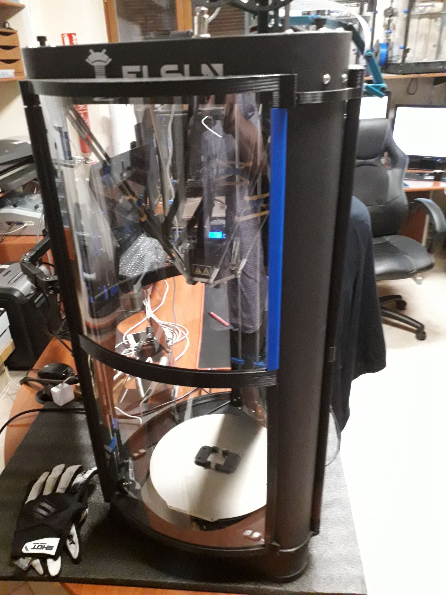

Pour imprimer du Asa c'est comme pour l'abs il y a 2 éléments a prendre en compte il te faut une imprimante fermer et si possible avec filtre Hepa (pour filtré les émanations nocives) et utilise un heatbreak bi metal ou full metal, sinon le PTFE sa vite ce degrader.
Par contre il est plus simple de fermer une imprimante delta qu'une cartésienne, il suffirait d'utiliser 3 plaque de plexi a fixer sur les montants dont 1 avec des charnières d'autre l'on deja fait sur des Delta on doit pouvoir trouver cela sur google 😉

Avec la Q5 je ne sais pas, avec la QQS oui avec quelques modifications / ajouts.
- heatbreak bimetal
- Plateau magnétique PEI
- portes (pour le moment elles sont en pla et elles tiennent plutôt pas mal)
- rigidificateurs moteur et axes (rigidificateurs moteur en pla, rigidificateurs d'axes en abs)
Avec ces petites modifs elle imprime l'abs à la perfection.

Il y a 9 heures, Rony a dit :
Peux-tu m'en dire plus sur ces modifs ?
Ce ne sont des modifs valables que pour la qqs pro (2 axes linéaires par pilier et des support moteurs en papier mâché) la Q5 à l'air plus rigide avec ses rails en alu.
Pour la tête ça doit y ressembler fortement
* indispensable
heatbreak bimetal BIQU (sur la QQS c'est un heatbreak fileté)
* optionnel (j'ai une QQS avec ces modifs, l'autre avec les éléments d'origine, aucune différence sur le temps de chauffe et sur la qualité d'impression)
- bloc de chauffe clone e3dv6 cuivre plaqué nickel + chaussette en silicone (Triangle Labs)
- Buse cuivre plaquée nickel (Triangle Labs)
Pour le lit (indispensable pour l'accroche, et la facilité d'utilisation) :
- Plateau magnétique PEI Energetic (lisse ou texturé au choix, en 260 il ne font pas de 'double face')
Pour les portes, c'est pareil, trouvées sur thingiverse et un peu modifiés, mais elles ne s'adaptent qu'aux QQS
Sur la QQS le firmware est un repetier il me semble, tout est paramétrable dans un fichier de config, il faut mettre la température max de la buse à 300° histoire de ne pas être embêté par les sécurités lors du PID à 255° (ça peut dépasser les 270 et tout s'arrête, c'est pénible 😄 )
