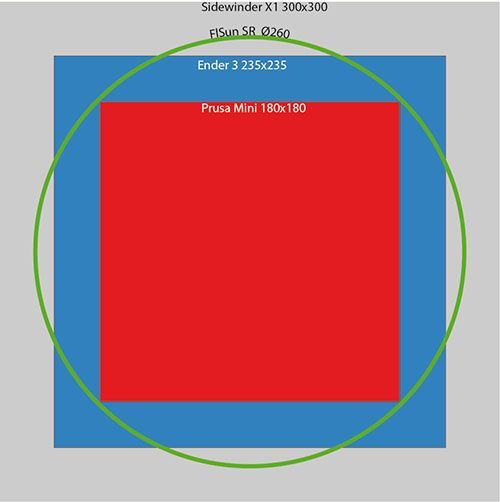

Rony Posté(e) Septembre 22, 2021 Auteur Partager Posté(e) Septembre 22, 2021 En effet mais assez loin des 400 de budget et niveau encombrement c'est quand même pas négligeable. J'adore le principe des delta, j'en utilise d'ailleurs dans mon travail (des robots delta) mais pour l'impression 3D je suis pas sur que ce soit le bon choix. Pas possible d'arriver à 120-150mm/s ou plus en cartésien ? Lien vers le commentaire Partager sur d’autres sites More sharing options...

Rony Posté(e) Septembre 26, 2021 Auteur Partager Posté(e) Septembre 26, 2021 Bonjour, merci pour vos retours. La FLsun SuperRacer me plait bien, un peu au dessus du budget pour l'instant mais à voir si je trouve une offre intéressante prochainement. Pour les X1 ou Genius de Artillery j'ai de la peine à voir le gain par rapport à mon Ender 3v2 (hors dimensions plateau). Certes il y a un DirectDrive, double axe Z, et elle semble mieux finie mais cela a vraiment un impacte sur la qualité de print et la vitesse ? La Voron 2.4 est encore trop "proto" pour moi, le but est d'avoir un produit fini facile à monter et peu de travail d'optimisation à faire. J'ai déjà fabriqué de A à Z ma propre imprimante DIY il y a quelques années avec Aruino, Ramps, et passer des heures à la configurer et régler, j'ai bien aimé mais ici le but n'est clairement pas de retomber dans ce coté bidouille surtout à ce prix. Personne n'a parlé de l'Ender 6 ? Certes aussi un peu plus cher que 400 mais c'est une Core XY, j'imagine que ça doit être rapide et plus précis qu'une Ender 3v2 non ? Lien vers le commentaire Partager sur d’autres sites More sharing options...
