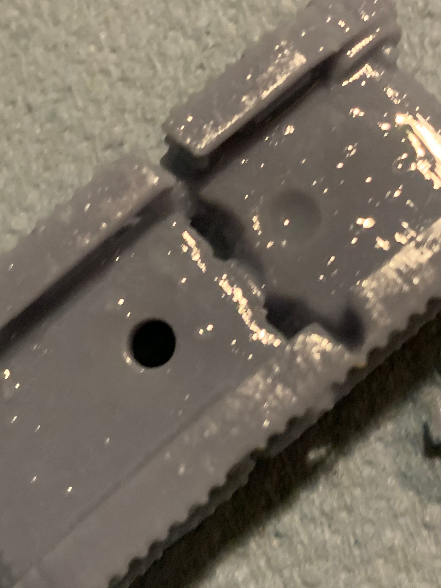

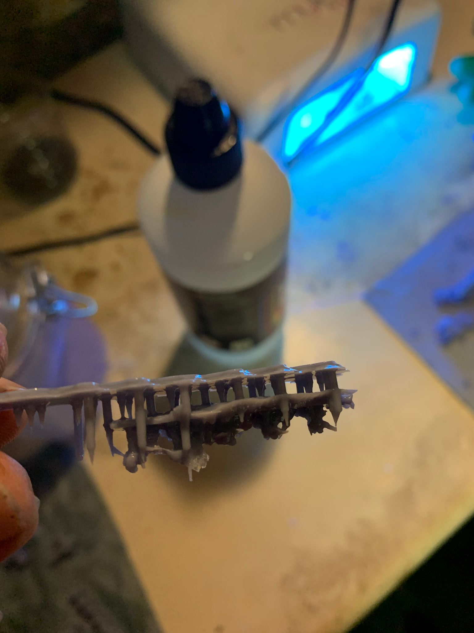

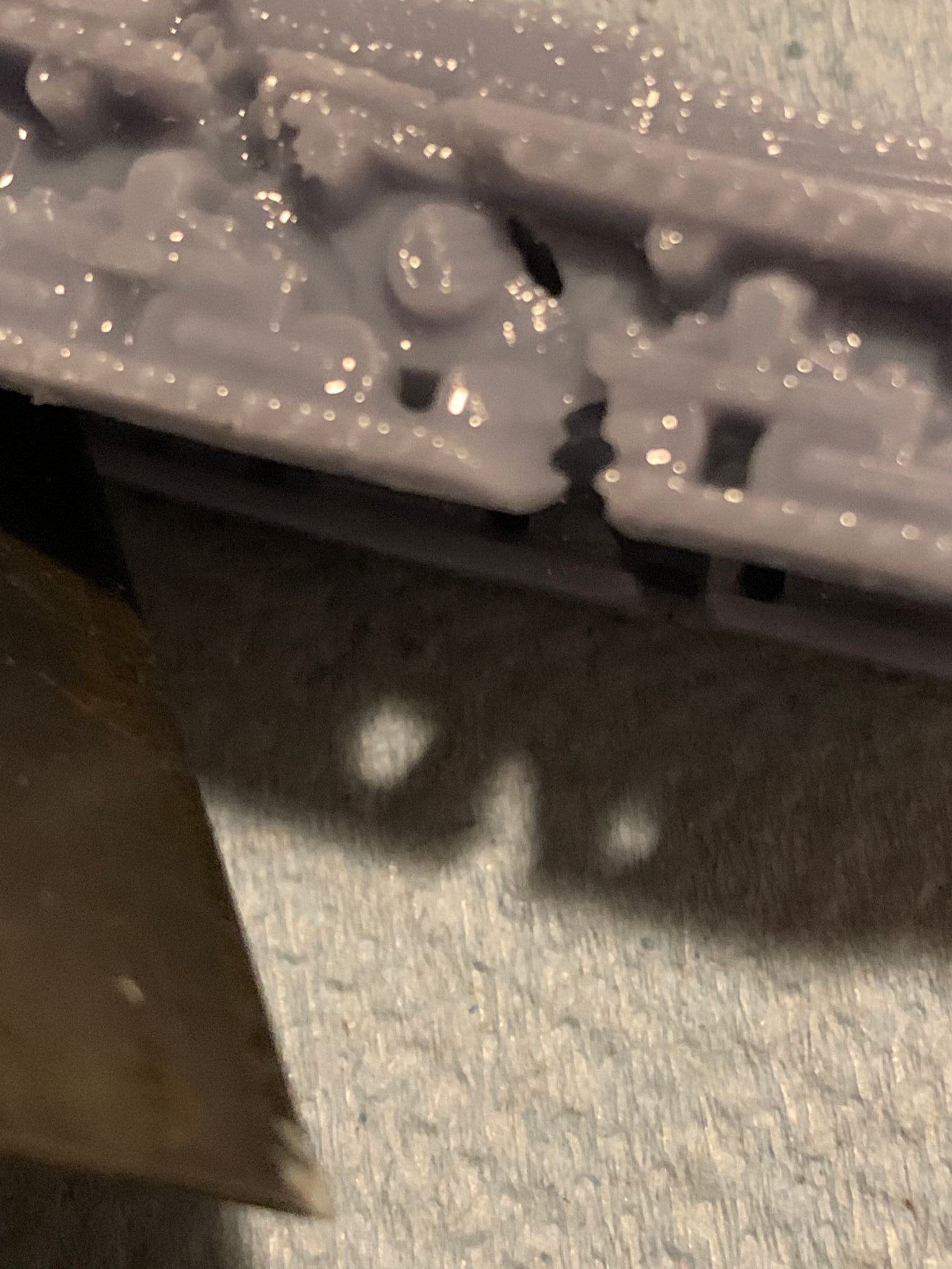

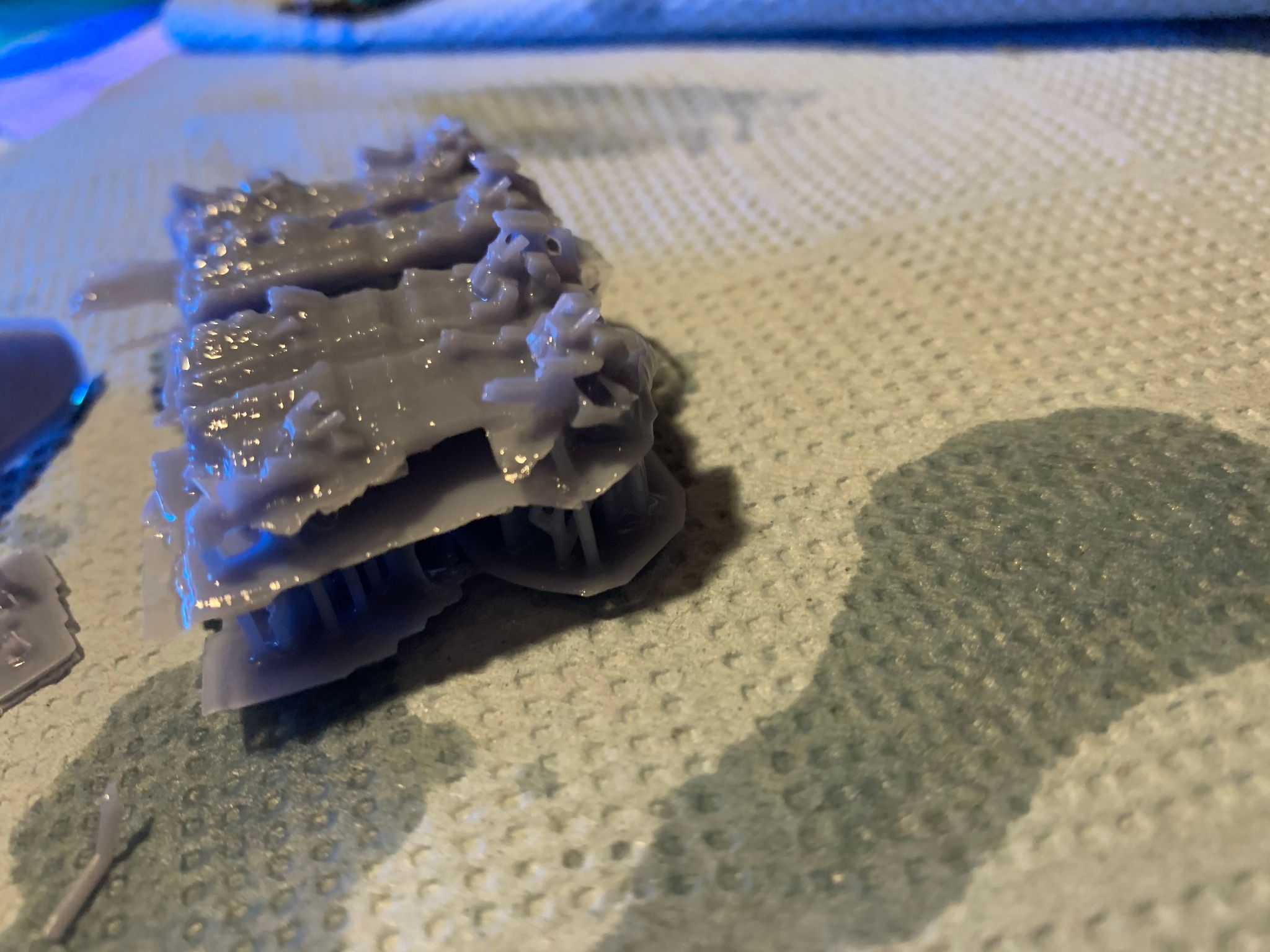

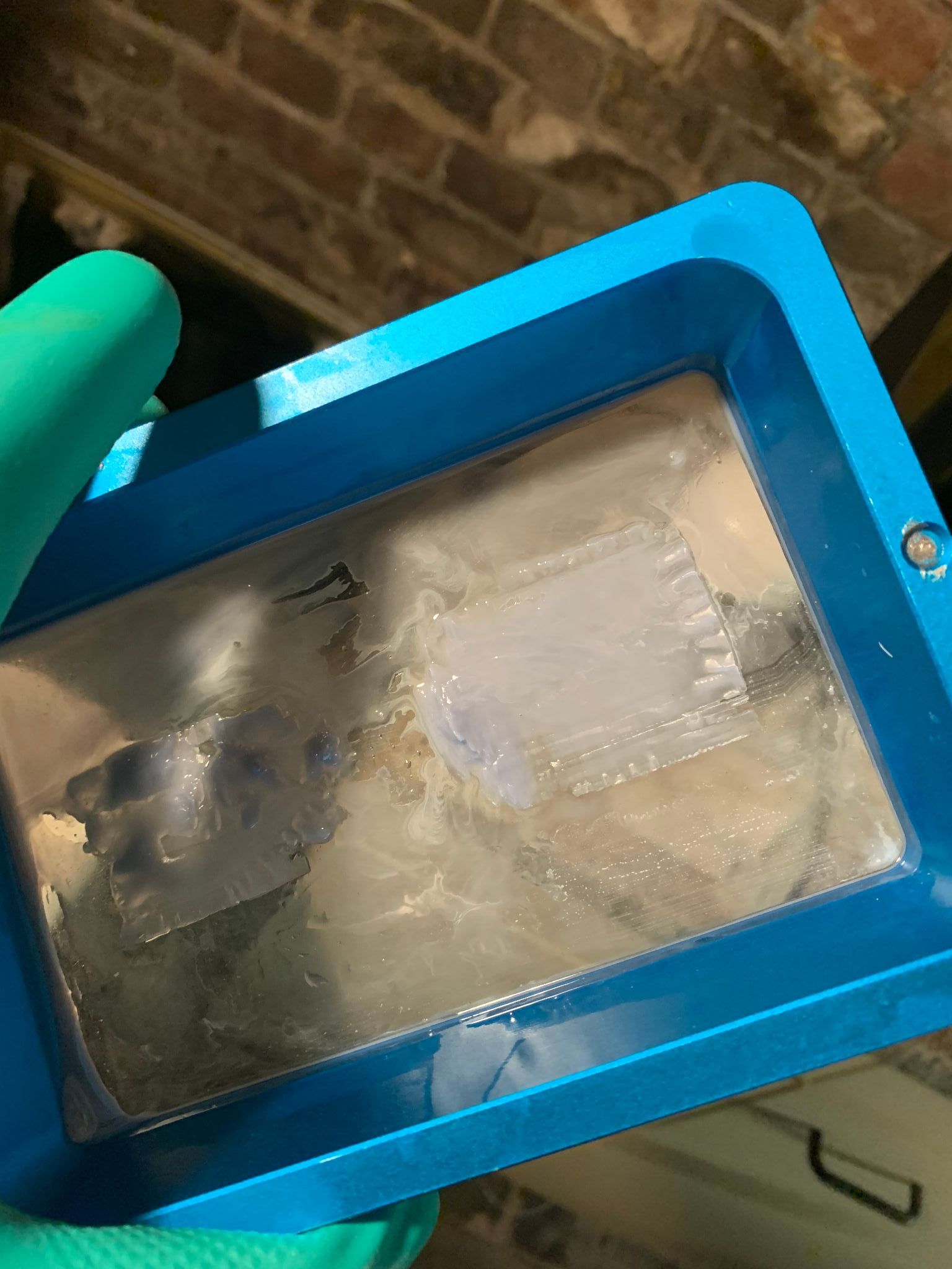

Adreal Posté(e) Septembre 25, 2021 Posté(e) Septembre 25, 2021 (modifié) Bonjour à tous , J'ai fait le tour du forum, mais je n'ai pas trouvé de solution à mon problème du coup je me permets de poster pour solliciter votre aide Depuis quelques mois j'ai un problème récurant (voir photo ).je possède une anycubic photon , j'ai pendant longtemps utilisé de l'anycubic Grey sans jamais avoir un souci . Le problème est apparu au moment ou j'ai utilisé l'anycbic clear , sur une bouteille d'un litre je n'ai jamais su sortir quelque chose de propre . Je me suis dit que c'était des mauvais réglages donc je suis repassé sur de la Grey et la à ma grande surprise , le problème était toujours là malgré les paramètres que j'utilisais depuis le début . J'ai donc commencé à m'intéresser au problème plus en profondeur :après plusieurs recherches j'ai fini par vérifié mon écran (voir vidéo pour me confirmer qu'il est bien ok mais j'ai une tache qui apparait mais on dirait qu'elle se trouve en dessous car impossible à nettoyer ), j'ai changé le film FEP , j'ai également changé de clefs USB ,je suis passé de chitubox à lynchée slicer ,je prends bien le temps de tout nettoyé à chaque impression ,ainsi que le réglage de l'axe Z, et j'ai mit le firmeware à jour . J'ai testé sur des figurines de tailles différentes , ainsi que de change à plusieurs reprises mes paramètres (en photo quelques para que j'ai utilisé ). Après tout ça le problème avait disparu sauf qu'après 3 bonnes impressions, il est revenu quand j'ai voulut imprimer plusieurs figurines en même temps et un autre problème est apparu (voir photo 2) on dirait que ça ne se solidifie pas ? voilà dsl du roman, mais si vous aviez une idée sur les deux problèmes qui rende ma vie infernale merci de m'avoir lu IMG_0715.mov Modifié (le) Septembre 25, 2021 par Adreal
Ironblue Posté(e) Septembre 25, 2021 Posté(e) Septembre 25, 2021 Ton LCD à combien d'heures d'impression ? ça n'a pas une grande durée de vie ces trucs la.
Adreal Posté(e) Septembre 25, 2021 Auteur Posté(e) Septembre 25, 2021 Je ne sais pas trop te dire , j'ai imprimé peut être l'equivalent de +-5L de résine (je sais que ca ne veut pas dire grand chose mais ça donne une idée )
didoff Posté(e) Septembre 25, 2021 Posté(e) Septembre 25, 2021 Il y a effectivement de fortes chances pour que ce soit l'écran LCD...
Adreal Posté(e) Septembre 25, 2021 Auteur Posté(e) Septembre 25, 2021 (modifié) il y a 22 minutes, didoff a dit : Il y a effectivement de fortes chances pour que ce soit l'écran LCD... Qu'est ce qui te fait dire ça ? enfin la tache doit être un indicateur mais je pense qu'elle est apparue après l’apparition des problèmes ( en faisant les réglages du Z j'ai fait descendre le plateau de 10mm au lieu de 0.1, j'avais verifié si pas de dégat mais je pense que ça peut venir de là) Modifié (le) Septembre 25, 2021 par Adreal
didoff Posté(e) Septembre 25, 2021 Posté(e) Septembre 25, 2021 Ton problème me fait penser à celui évoqué dans ce post
Adreal Posté(e) Septembre 25, 2021 Auteur Posté(e) Septembre 25, 2021 En effet ça y ressemble, même si je ne vois pas ce qu'il veut dire par "ressemble à une miniature de paysage montagneux" ^^ du coup le LCD serait à changer , les Leds me semblent encore bonne donc pas à changer tu penses ?
Ironblue Posté(e) Septembre 25, 2021 Posté(e) Septembre 25, 2021 Le LCD sert à cacher la lumière des leds donc si il commence à montrer des signes de fatigue, il ne va pas cacher la lumière la ou il faut ou pas suffisamment et c'est pour ça que tu te retrouve avec des amas de résine la ou il ne faut pas.
