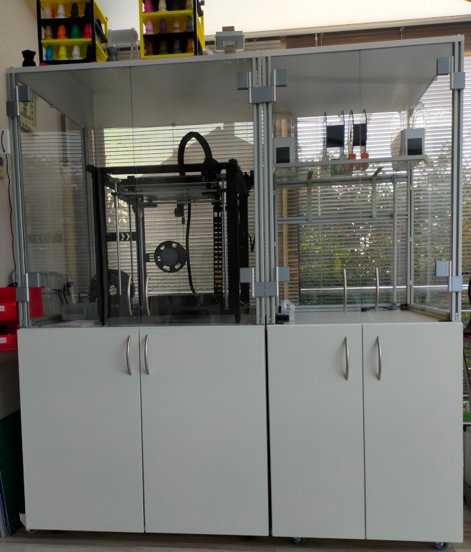

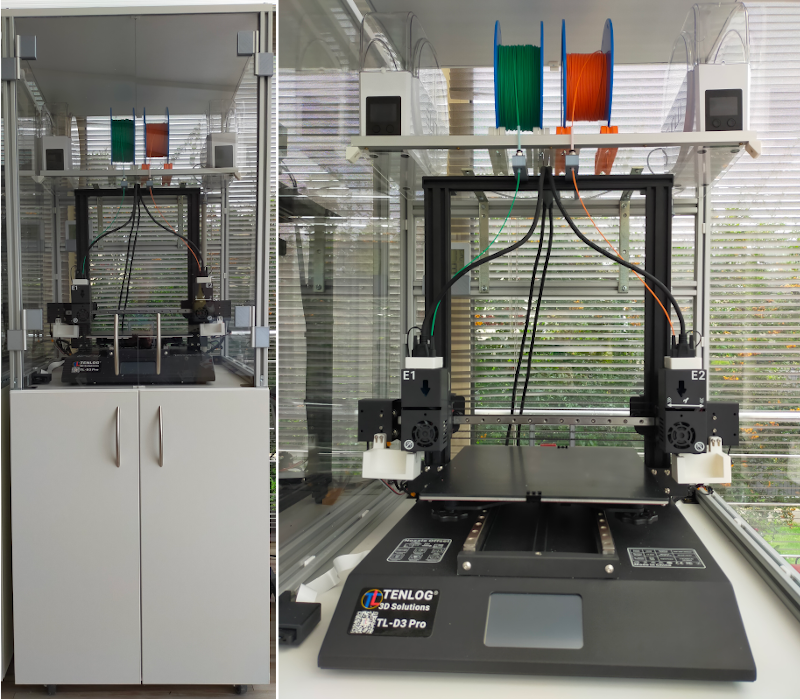

La production de pièces imprimées peut commencer. Le meuble peut stocker jusqu'à 50 bobines de filament.TL-D3forum.png.9c95d331e5495f867d82d31e4fef91cf.png
Modifié (le) par icare
  • J'aime 6
bravo @icare très beau meuble qu'elle est la provenance j'achète ! c'est ce qu'il faut dans un fablab car les machines doivent être dans une enclosure pour filtrer les particules (c'est obligatoire dans un milieu collectif) 😀
C'est propre ! Bravo. Par contre, le plateau qui supporte les bobines et les sécheurs de bobines Sunlu, est un peu bas, là tu ne peux pas utiliser la pleine capacité de la machine en hauteur (on est d'accord, on imprime pas souvent des pièces de 300 mm de haut 🤣).
Autre point négatif, tu n'as pas déporté l'électronique, et en caisson tel quel, ça va chauffer plus que quand c'est "à l'air libre".
il y a 38 minutes, vap38 a dit :
Pas en vente libre, c'est une fabrication maison 🙂
@methylene67
Merci pour le retour.
il y a 27 minutes, methylene67 a dit :
Je me suis limiter sur la hauteur de mes autres armoires d'imprimante. Il est vrai que l'on imprime rarement à 300 mm de hauteur mais ma E5+ à plus de hauteur imprimable.
En revanche le plateau est démontable.
Les essais que j'ai fait avec du PLA je ne dépasse pas les 28 °C dans le caisson (portes fermés). On a toujours la possibilité d'ouvrir les portes et si dans l'avenir il y a des problèmes de températures, je peux installer un extracteur sur le couvercle de l'armoire

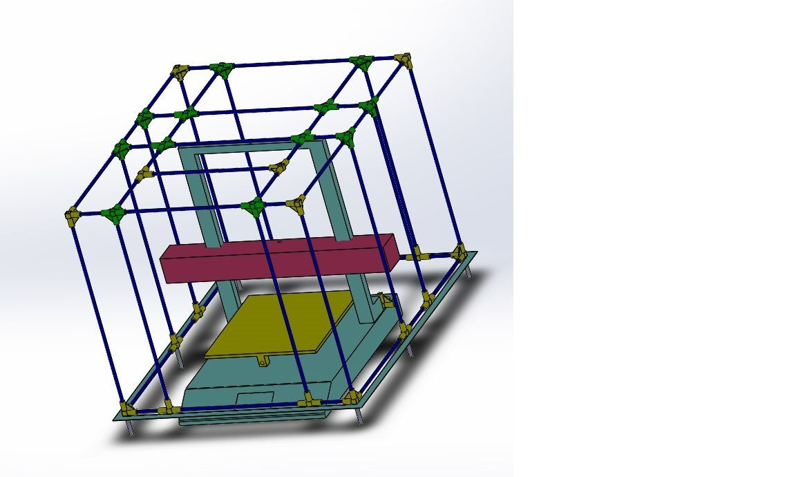

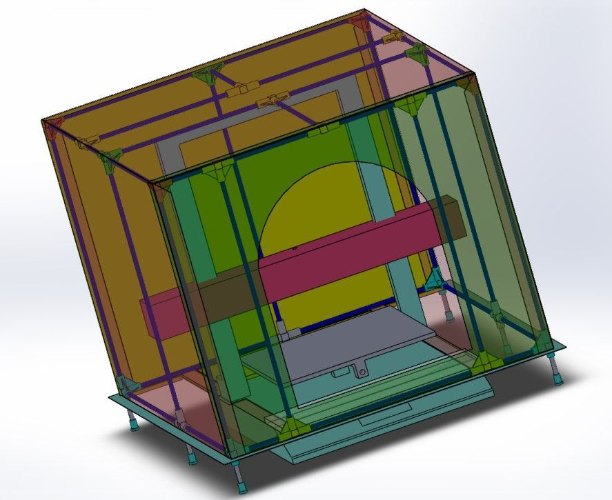

@icare @methylene67 superbe travail c'est très bien pensé et ergonomique.
J'avais étudié une enclosure en structure armature tubulaire en fibre de verre avec une couverture en tissu ignifugé.
La porte est transparente avec des panneaux mobiles sur Zip ainsi q'un panneau transparent pour le contrôle du menu de l'imprimante.
Le principe repose sur une enclosure qui accueil l'imprimante TLD3 et l'ensemble du carter avec l'électronique n'est pas pas inclus dans la stucture.
Avantage l'électronique est à l'air libre et l'ai chaud est envoyé dans l'enclosure étanche à l'air. Un régulation électronique permet de mettre en route un ventilateur pour réguler la température interne avec une consigne du seuil à ne pas dépasser.
J'ai réalisé la structure en fibre de verre démontable et tous les inserts sont réalisés en PLA pour enserrer les tubes mécaniquement.
Comme je ne suis pas couturier j'ai dessiné tous les panneaux de tissus mais je ne sais pas entreprendre ce travail de couture.
J'avais demandé à un artisan cellier pour réaliser le montage et depuis plus de nouvelle ?
voici une image du montage, je détiens tous les fichiers STL et le guide de montage avec schémas
appropriés.
si le projet vous intéresse je suis disponible.

Mon projet : une imprimante, un meuble. Il ne me reste plus que 2 à faire.
Les caissons et les couvercles sont réalisés en mélaminés de 19 mm dans la pure tradition de fabrication des meubles de cuisine ou de salle de bains. Pour la partie visible, utilisation de profilés 30x30 avec du verre synthétique de 4 mm et les porte en verres synthétique de 6 mm. Le tout monté sur roulettes.

Tes meubles sont superbes. (bon il faut avoir un peu de place)
Par contre je ne vois ni ventilation ni filtration: pas encore installé ?
Modifié (le) par Savate
@Savate
il y a une heure, Savate a dit :
Pas de filtration prévue, je ne pense pas imprimer de filament trop agressifs.
Pour la ventilation, les essais que j'ai fait me donne des températures < à 45 °C. Une installation électronique qui ne résiste pas à ces températures ne méritent pas d'exister. Si c'est le cas, il y a un autre problème qui aura sa solution. 😉
il y a une heure, icare a dit :
Le PLA n'apprécie pas forcément ce genre de température 🙂
il y a 22 minutes, methylene67 a dit :
C’est juste du hobby ?
Oui juste un hobby et un peu de partage pour dépanner.
