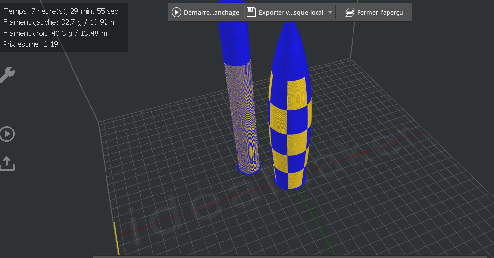

il y a 35 minutes, Patrick76 a dit :
@methylene67
je suppose que tu l'imprime horizontalement
as-tu essayé de le faire verticalement ?
Euh, vu la pièce, cela n'aurait aucun sens, et ne résoudrait pa sle problème.
il y a 15 minutes, icare a dit :
@methylene67
Pour éviter ce problème, tu peux faire une petite tour de purge avec un taux de remplissage de 60 à 70 %
J'ai déjà un bouclier de purge. Je vais tester en baissant la température des extruder de 10 °C et je passe la rétraction de 2 mm à 3.5 mm on verra bien.
Je vais tester comme ça avec une tour de purge à 10 %
