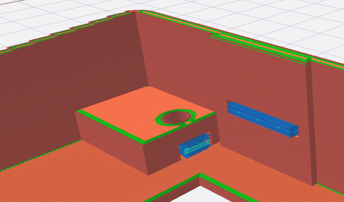

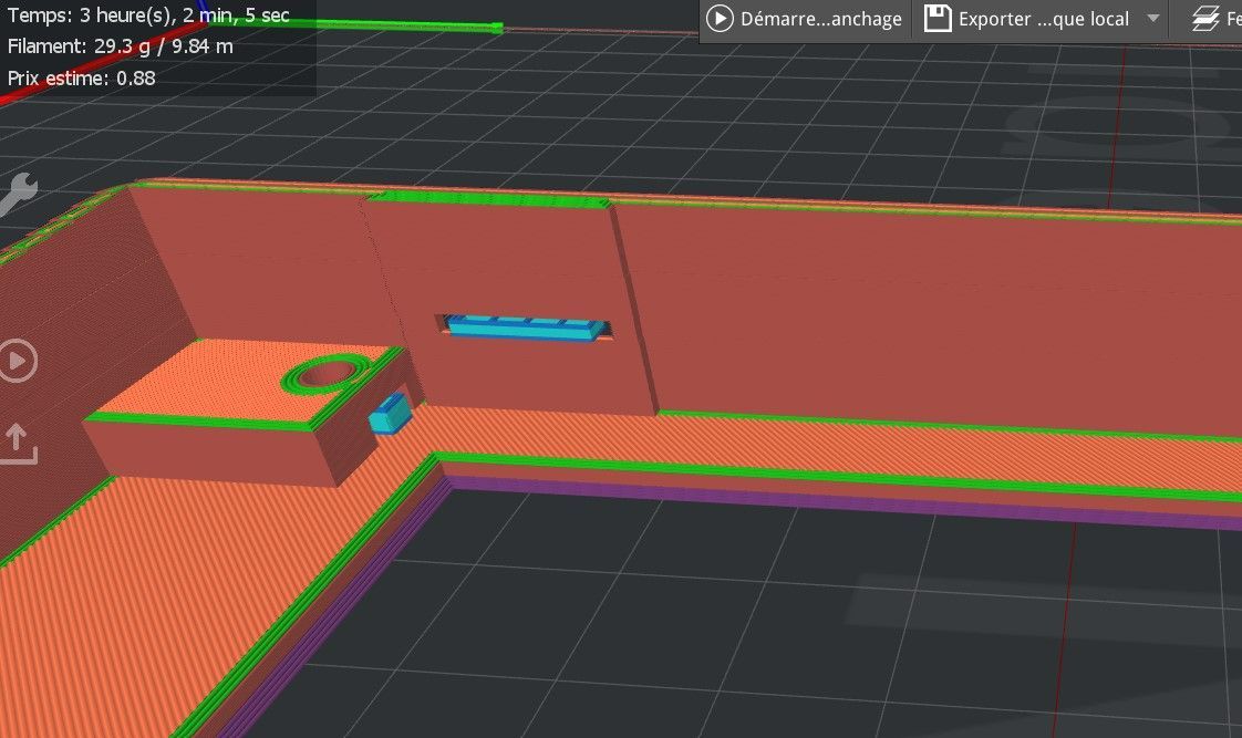

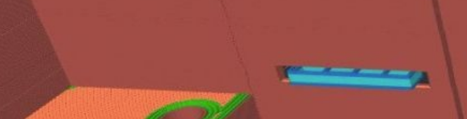

methylene67 Posté(e) Octobre 15, 2021 Posté(e) Octobre 15, 2021 (modifié) Le 15/10/2021 at 20:44, PPAC a dit : Non ! tu a encore trouvé des bugs dans un trancheur ... c'est un super pouvoir ? Peut être que c'est juste le rendu 3D de IdeaMaker qui bug (semble improbable mais a vérifier) ? ( si tu enregistre le .gcode et que tu le visualise avec PrusaSlicer GCode-viewer il n'y a aussi le défaut ? ) Passe le .stl histoire que je teste avec une version d'ideaMaker 4.1.1 sous une Ubuntu 18.04 Dérouler J'ai trouvé le paramètre qui merde, regarde mon edit, sauf que je pensais que c'était pour des trous cylindrique ... Le STL de mon écran modifié en PJ. Mais cela ne vient pas du STL. Support ecran avant.stlFetching info... @PPAC ajout du fichier gcode (j'ai remis le défaut). Support ecran avant.gcodeFetching info... Modifié (le) Octobre 15, 2021 par methylene67

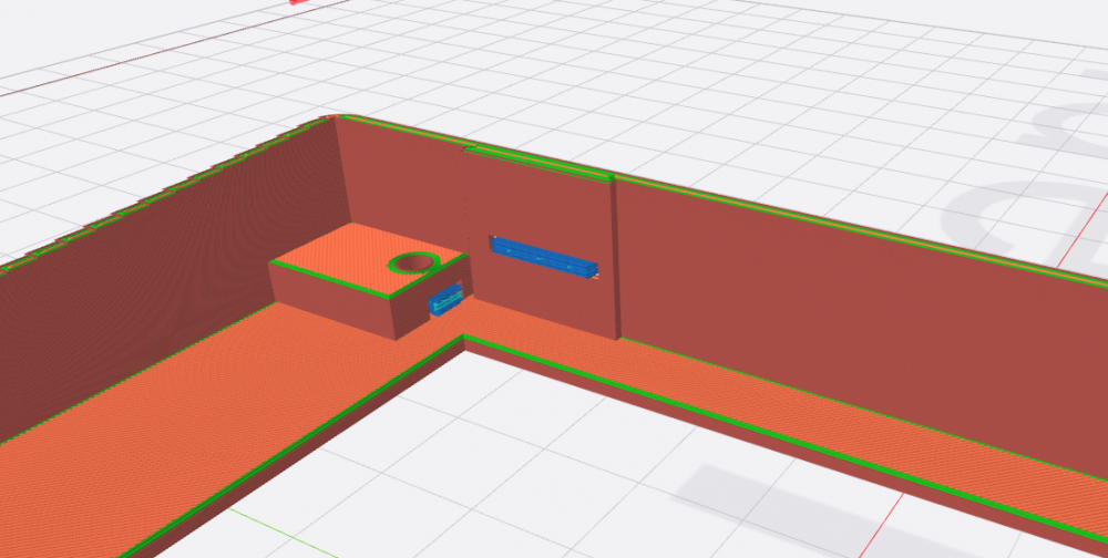

vap38 Posté(e) Octobre 15, 2021 Posté(e) Octobre 15, 2021 Pour information j'ai testé le STL avec le paramétrage compensation pour les trous XY à 0.2mm le défaut n'apparait pas chez moi ! tout est OK Pas de soucis sur la visu de la structure. a+ 1

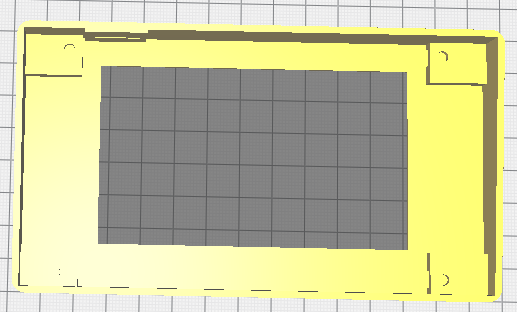

PPAC Posté(e) Octobre 15, 2021 Posté(e) Octobre 15, 2021 Le 15/10/2021 at 20:59, vap38 a dit : Pour information j'ai testé le STL avec le paramétrage compensation pour les trous XY à 0.2mm le défaut n'apparait pas chez moi ! tout est OK Pas de soucis sur la visu de la structure. a+ Dérouler Si il me semble que c'est là mais en très subtil car en fait il y a un gros trou si tu regarde l'objet de loint ... c'est la même avec Ultimaker Cura si on force a 5 mm l’expansion horizontale des trous on comprend mieux 1
methylene67 Posté(e) Octobre 15, 2021 Posté(e) Octobre 15, 2021 Le 15/10/2021 at 21:08, PPAC a dit : Si il me semble que c'est là mais en très subtil car en fait il y a un gros trou si tu regarde l'objet de loint ... c'est la même avec Ultimaker Cura si on force a 5 mm l’expansion horizontale des trous on comprend mieux Dérouler Pas compris Le 15/10/2021 at 21:07, vap38 a dit : Ma version est la 4.21 sous Windows 10 avec une carte vidéo puissante Intel IRISX, CPU Intel core I7; PC portable HP 16 Giga de mémoire. Il faut réaliser une mise à jour de IDEAMAKER pour comparer Dérouler Ben j'utilise bien la dernière version, 4.2.1, je ne pense pas que cela vienne de windows ou CPU/carte graphique (win7 et pour le reste ça tourne quand même assez bien même si ça date). Tu peux m'envoyer ton profil ?
PPAC Posté(e) Octobre 15, 2021 Posté(e) Octobre 15, 2021 Dans cette position si tu regarde le cadre, il y a un trou dedans (là où tu va mettre l’écran ...)
methylene67 Posté(e) Octobre 15, 2021 Posté(e) Octobre 15, 2021 Le 15/10/2021 at 21:12, PPAC a dit : Dans cette position si tu regarde le cadre, il y a un trou dedans (là où tu va mettre l’écran ...) Dérouler Toujours pas compris J'ai testé en mettant 0.5 mm cela décale à bloc. Donc je ne comprends pas pourquoi chez @vap38la fente n'est pas considéré comme un trou alors que chez moi si ... c'est bien là le problème !
vap38 Posté(e) Octobre 15, 2021 Posté(e) Octobre 15, 2021 (modifié) quand j'importe le fichier STL il est en erreur, il apparait rouge sur mon écran ! j'ai donc réalisé une réparation du fichier... peut être que l'erreur provient de ce problème ? Je vais réaliser un test avec Prusa au cas ou !!!! Modifié (le) Octobre 15, 2021 par vap38
PPAC Posté(e) Octobre 15, 2021 Posté(e) Octobre 15, 2021 Je pense que vap38 a une correction X/Y très fine genre 0.05 mm et donc c'est très subtil de voir la correction X/Y des trous mais pour moi c'est là ... car ton objet a un "gros trou central" ... car c'est un cadre et non un pavé plein.
methylene67 Posté(e) Octobre 15, 2021 Posté(e) Octobre 15, 2021 (modifié) @vap38 chez moi il n'est pas en erreur, c'est à n'y rien comprendre. Maintenant s'il y a une erreur elle vient du texte sur la face avant je pense. @PPAC si ce sont les résidus sur la face avant ok, comme dit juste au-dessus c'est le texte qui merde je pense, mais rien à voir avec la paroi je pense. J'ai testé une réparation manuel (vu que pas de message d'erreur toujours pareil). @PPAC même avec 0.05 j'ai le problème et Vap doit utiliser 0.2, j'ai mis cette valeur car c'était celle qu'il utilise. Le problème ne vient pas de la valeur elle-même, mais de la gestion de la fonction par son ideamaker et le mien (qui sont censé être identique). Je dois être maudit avec les trancheurs ... Modifié (le) Octobre 15, 2021 par methylene67

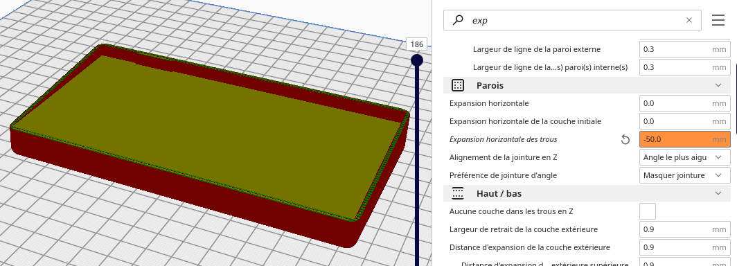

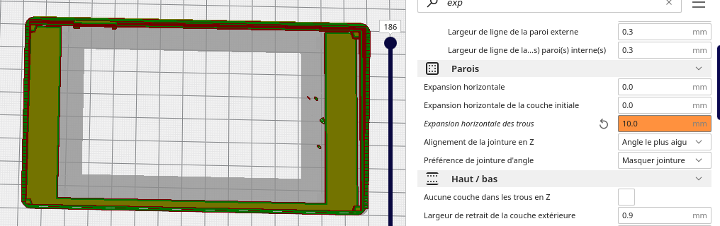

PPAC Posté(e) Octobre 15, 2021 Posté(e) Octobre 15, 2021 (modifié) Ha je n’arrive pas a expliquer un truc qui me semble tout simple ... t'on écran "tu l'encadre" donc pour voir l’écran il y a bien une ouverture ... et cette ouverture au final c'est un trou dans le plan X/Y ... Là je bouche tout les trous en forcent une expansion des trous a -50mm : Il n'y a plus l'ouverture pour l’écran ... car c'est un trou ... Modifié (le) Octobre 15, 2021 par PPAC
methylene67 Posté(e) Octobre 15, 2021 Posté(e) Octobre 15, 2021 Le 15/10/2021 at 21:28, PPAC a dit : Ha je n’arrive pas a expliquer un truc qui me semble tout simple ... t'on écran "tu l'encadre" donc pour voir l’écran il y a bien une ouverture ... et cette ouverture au final c'est un trou dans le plan X/Y ... Dérouler Oui, mais ce n'est pas ce trou qui déconne. Toujours est-il que la fente est aussi considérée comme un trou, mais chez @vap38ben cette fente n'est pas considérée comme un trou ... Ce n'est pas mon texte qui déconne j'ai testé sans. Et par ailleurs je n'ai pas d'erreur à l'import du fichier STL(c'est quand même vraiment bizarre ...) : 1
PPAC Posté(e) Octobre 15, 2021 Posté(e) Octobre 15, 2021 Le 15/10/2021 at 21:28, PPAC a dit : Là je bouche tout les trous en forcent une expansion des trous a -50mm : Il n'y a plus l'ouverture pour l’écran ... car c'est un trou ... Dérouler

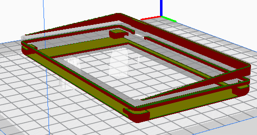

PPAC Posté(e) Octobre 15, 2021 Posté(e) Octobre 15, 2021 (modifié) Non malheureusement un trou dans le plan X/Y même très gros reste un trou ... Il doit comme avec Prusa et cura y avoir les modificateurs / "Support blocker" pour n'appliquer l'expansion/(la correction X/Y des trous) que localement Modifié (le) Octobre 15, 2021 par PPAC 1
methylene67 Posté(e) Octobre 15, 2021 Posté(e) Octobre 15, 2021 On a fait cramer le sujet : En effet les support blocker de Cura ou le "Modifier" de Ideamaker. Après je n'ai pas besoin de compenser les trous, je les compense quand je modélise de 0.2 / 0.3 mm en général (du M3 je fais des trous en 3.3 par exemple), donc jusqu'à nouvel ordre je désactive. 1

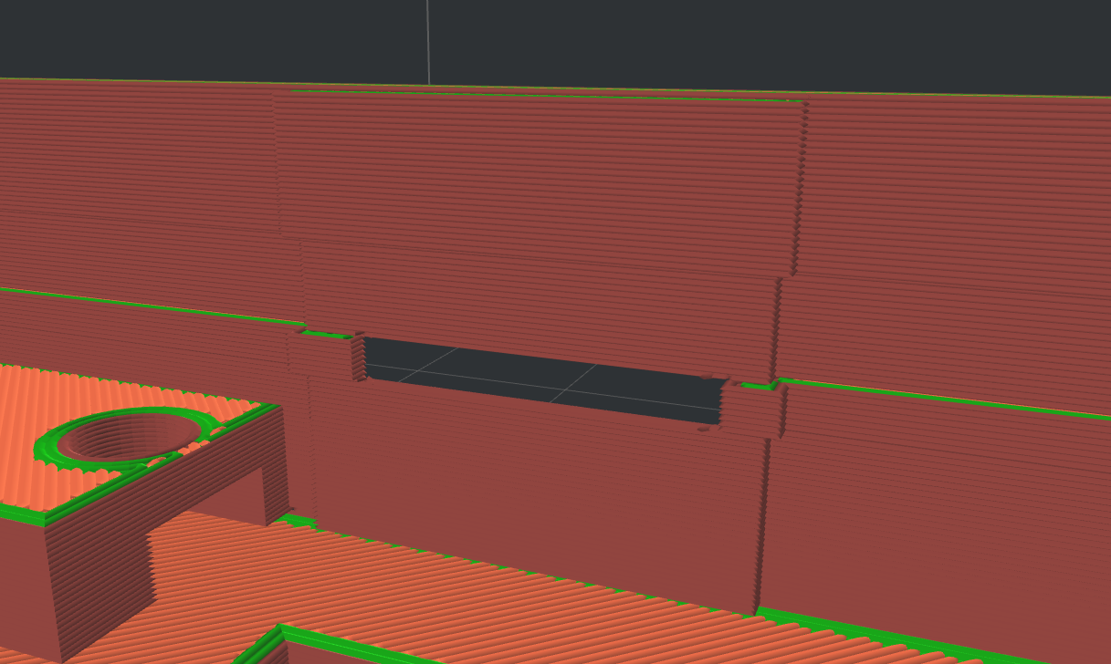

icare Posté(e) Octobre 16, 2021 Posté(e) Octobre 16, 2021 (modifié) @methylene67 J'ai fait plusieurs slices avec des compensations de trous 0.05, 0.10, 0.20 et 0.5. On voit qu'à partir de 0.05 mm , il apparaît un petit défaut qui s’aggrave avec l'augmentation de la valeur de compensation. Compensation 0.05 mm Compensation 0.10 mm Compensation 0.20 mm Compensation 0.50 mm [edit] Apparemment le phénomène apparaît sur des trous rectangulaires placés à la vertical Modifié (le) Octobre 16, 2021 par icare 1
