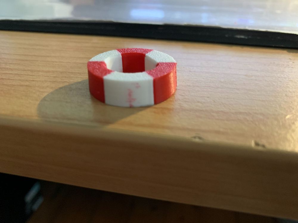

Punkcl0 Posté(e) Septembre 28, 2021 Auteur Partager Posté(e) Septembre 28, 2021 Top ! Merci, je vais tester tout ça ! Bonsoir, J’ essaye d’imprimer un cube xyz propre avec Ideamaker. Quelque soit le profil et les réglages modifiés, j’ai toujours ces 2 problèmes: La première couche est complètement écrasé, les angles débordent, pourtant mon plateau me paraît bien réglé (fait traditionnellement avec une feuille A4), La dernière couche a des trous, on voit à travers. Es ce que qu’un pourrait m’aiguiller pour savoir quels réglages je doit modifier ? Merci Lien vers le commentaire Partager sur d’autres sites More sharing options...

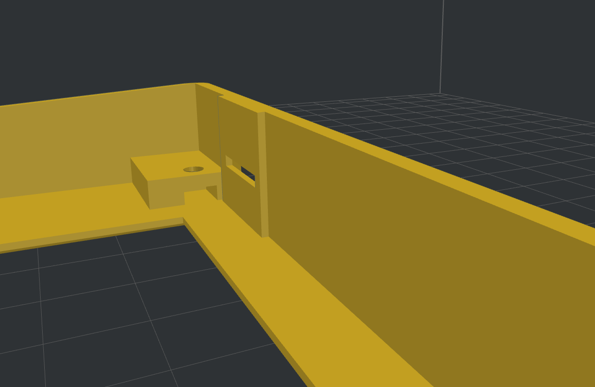

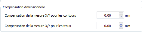

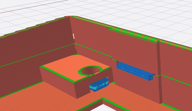

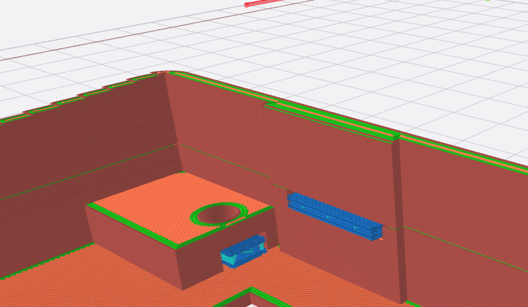

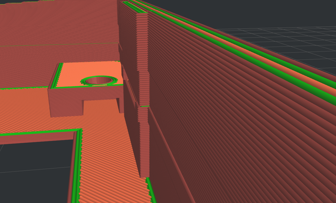

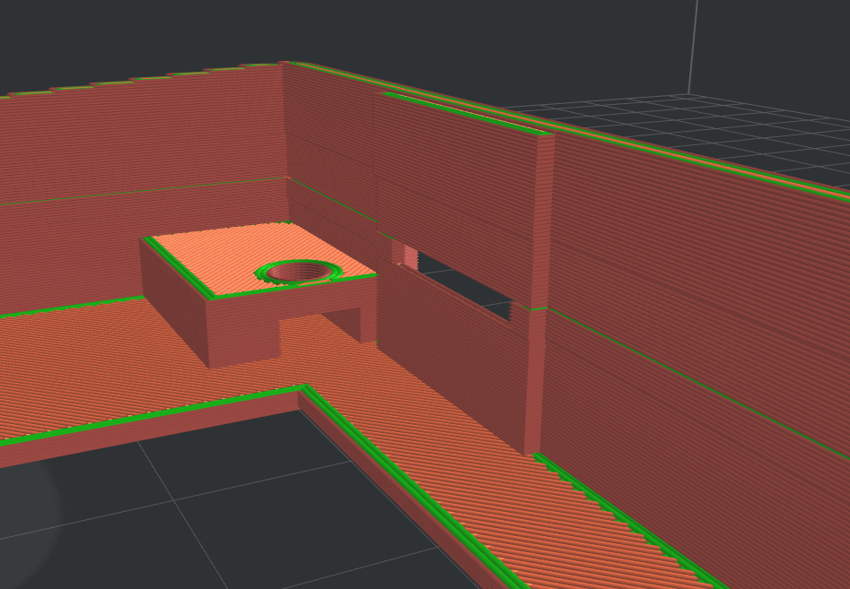

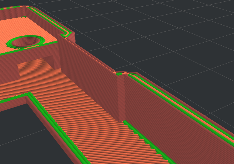

methylene67 Posté(e) Octobre 15, 2021 Partager Posté(e) Octobre 15, 2021 (modifié) Quand je tranche cette pièce dans Ideamaker, j'ai ce genre de chose, et je n'arrive pas à voir ce qui crée cela. La largeur de la paroi est de 2 mm, les couches font 0.4 mm de large donc 5 lignes, mais pourquoi ce décalage ? Cela ne vient pas du fichier, et ce n'est présent que sur la coque intérieur ... J'ai beau balayer le couche à couche et essayer différents paramètre remplissage, coque ... rien ne change. EDIT : C'est la valeur de 0.2mm sur compensation X/Y pour les trous qui créé ce décalage ... Quand je remet à 0 plus de problème. Bizarre quand même. Modifié (le) Octobre 15, 2021 par methylene67 Lien vers le commentaire Partager sur d’autres sites More sharing options...
PPAC Posté(e) Octobre 15, 2021 Partager Posté(e) Octobre 15, 2021 (modifié) il y a 11 minutes, methylene67 a dit : Quand je tranche cette pièce dans Ideamaker, j'ai ce genre de chose Non ! tu a encore trouvé des bugs dans un trancheur ... c'est un super pouvoir ? Peut être que c'est juste le rendu 3D de IdeaMaker qui bug (semble improbable mais a vérifier) ? ( si tu enregistre le .gcode et que tu le visualise avec PrusaSlicer GCode-viewer il y a aussi le défaut ? ) Passe le .stl histoire que je teste avec une version d'ideaMaker 4.1.1 sous une Ubuntu 18.04 ( même si instable chez moi ... il crache sans raison quand je fait rien ... ) Modifié (le) Octobre 15, 2021 par PPAC 1 Lien vers le commentaire Partager sur d’autres sites More sharing options...
