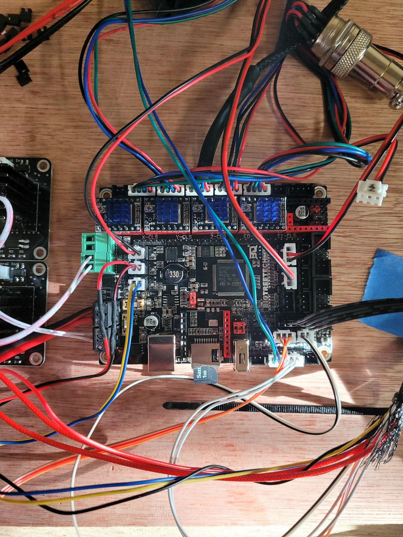

Jeremy59 Posté(e) Octobre 2, 2021 Auteur Posté(e) Octobre 2, 2021 Si tu regarde bien j'ai bien dit que j'avais essayer en désactivant le PID mais aussi également que j'avais essayé de le régler et testé avant de le faire, je vouais juste etre sur que le pb ne venait pas de là. Je suis certain que les sondes ne sont pas inversée et j'ai suivi à la lettre la doc BTT pour la configuration de marlin avec la SKR2. Mais la j'ai encore un PB, j'ai voulu regarder dans les paramètres à l'écran s'il n'y avait rien de bizarre mais maintenant le carte ne démarre plus.... aucune led ne s'allume, elle a juste un soupçon de vie quand je la coupe comme si elle réagit au 12V pendant que l'alim se coupe. J'ai vérifié mon alim elle été sur 23.6V, je l'ai recalibrée sur 24.0V mais rien ne change, Je l'ai branchée sur le PC en changeant le cavalier de place et en déconnectant l'alim elle s'est bien allumée. J'ai contrôler les 2 fusibles sur la carte, ils fonctionnent bien. Je précise que je n'ai touché à rien depuis hier soir et elle fonctionnait correctement.
Idealnight Posté(e) Octobre 2, 2021 Posté(e) Octobre 2, 2021 Afin de compléter ton post pour tout le monde tu peux nous poster des photos de tes branchements au niveau de la carte mère ?

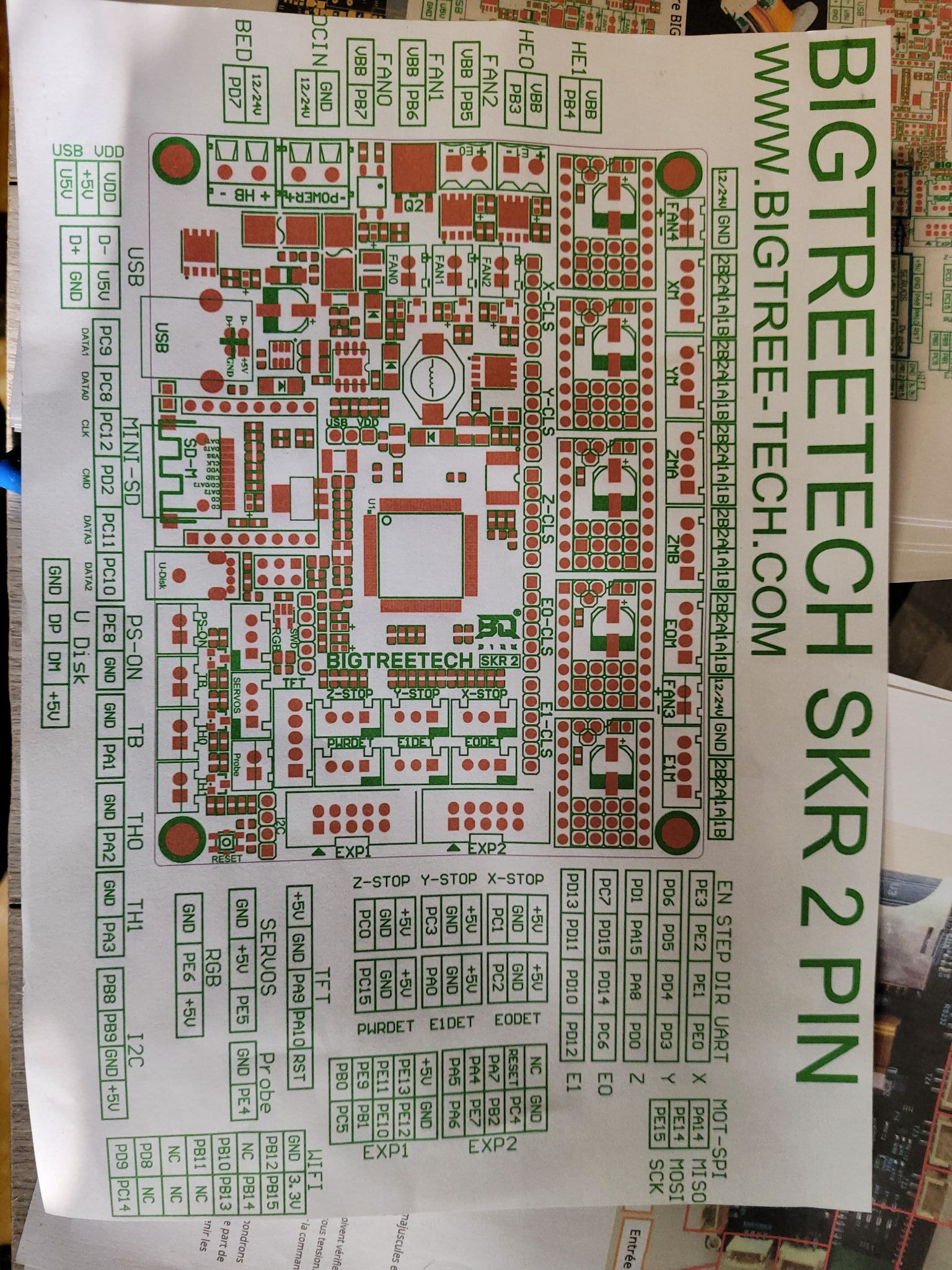

Jeremy59 Posté(e) Octobre 4, 2021 Auteur Posté(e) Octobre 4, 2021 Bonjour, Pour le branchement je me suis appuyé sur ce plan fourni par btt Bonjour, Pour le branchement je me suis appuyé sur ce plan fourni par BTT
Jeremy59 Posté(e) Octobre 5, 2021 Auteur Posté(e) Octobre 5, 2021 Bonjour, J'ai essayé de remettre le firmware, revérifier toutes les connections en regardant les docs de tous les éléments pour être sur qu'il n'y avait pas d'inversions sans les fils, tout est normal. A votre avis est ce qu'elle peut être grillée?
