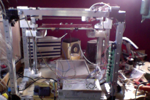

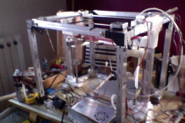

Ca y est j'ai casé ma disco et j'en ai fait une corexy ... Je l'ai appelée "Doc Olive CoreXY".
J'ai tout utilisé de la discovery 200 ( carte melzi , moteurs  ,roulrments ,tiges filetées , tiges en acier, etc...)
Je n'ai acheté que de la courroie , des tubes carrés alu , un lit 200x300 , plein de filament (beaucoup de ratés )et quelques vis...
j'ai même fabriqué mes poulie avec des billes d'airsoft.
J'en ai bavé avec le firmware et pourtant j'ai pris le plus simple (repetier configuration tool);
J'ai pas mis d'écran...( peut être qu'il m'en faudra un? )
Tout marche impecable avec repetier host en usb sur mac ...
Mais comment fait on pour imprimer un truc? (j'y comprend rien quand j'importe un stl ou un gcode le repetier plante.)
Est ce que la carte sd me permettra d'imprimer? (est ce que cura et pronterface fonctionneront sans planter ?).
Bon , j'ai de l'espoir , j'ai bien réussi a faire une corexy avec une melzi et un plateau chauffant qui marche.

Bon, j'ai enfin réussi a lancer une impression mais la buse est a 5mm de hauteur de la plaque de verre et mon lit a perdu1 quart de surface utile.
J'ai essayer tout les host possible avec mon vieux macbook air et y'a que MATTERCONTROL qui fait bouger ma machine.
Plus je lis des tutos pour régler mes  Z , X & Y plus ca foire...
J'ai pourtant réussi à réglé mes steps /mm ( qu'il faut multiplier par 2 sur une coreXY )...
J'y suis presque...

Enfin ca marche... Je suis en train d'imprimer ma première pièce: Le support de la buse qui pour l'instant tient avec du fils de fer.
Configuration:
MATTERCONTROL sur MAC , ABS, Buse 1 mm et hauteur de couche de 0,4 !!!
Bon OK je triche : j'avance comme un escargot à 30 pour l'infil et a 20 pour les perimetres.
Ho mince je viens d'explosé une poulie mais bon pour l'instant ça tourne quand même...
C'est étrange le coté droit par de travers...
Maintenant plus  de fil sur la bobine...
Je prépare un bout de filament , j'espère que je vais pouvoir changer avec la pause...
Ouf ça a marché: pause , Z + 10 , coupé le bout resté collé avec la piece avant qu'il refroidisse ,
tiré le filament a la main , remis l'autre dans l'extrudeur , avance de trois fois 1cm , Z -10 et marche.
Ca mérite une photo!!!
