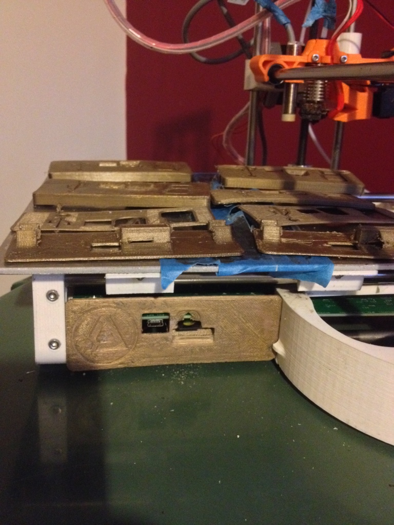

Doc Oliv Posté(e) Juillet 31, 2016 Posté(e) Juillet 31, 2016 J'ai réaliser quelques modifications sur ma Disco et en premier j'ai voulu régler mon problème numéro un: INSERER LA CARTE MICRO SD ?!?!... Je viens de mettre le fichier sur choses diverses : http://www.thingiverse.com/thing:1697444 Pour l'instant j'ai imprimé d'autre pièces mais il faut que je trouve du temps pour le montage. Ceci est la seul pièce modifiée que j'ai installé. 1
Doc Oliv Posté(e) Juillet 31, 2016 Auteur Posté(e) Juillet 31, 2016 Une photo du dernier model qui fonctionne mis en place ... Et presque tout les essais ratés sur le plateau. certaines plaques étaient plus jolies mais pas assez pratiques. Je ne voulais pas déporter l'entrée avec une rallonge. J'ai passé des heures sur sketchup a dessiner des trucs ou une fois ça rentrai mais je pouvais plus éjecter ou le contraire. Plus besoin de viser... Maintenant insérer et sortir la petite carte SD devient un pur plaisir ! 1

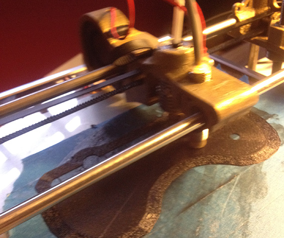

Doc Oliv Posté(e) Aout 1, 2016 Auteur Posté(e) Aout 1, 2016 J'ai trouvé une solution au warping avec du jus d'acétone et de l'ABS ou avec des feuilles de PVC mais ça colle trop bien et la face contre le plateau est moche. Au début j'ai tellement bouffé de scotch et rayé ma plaque que j'étais passé content de pas avoir installé de buidltak: pendant l'étalonnage de la hauteur du plateau la tete ne descendait pas assez coté roulement alors je la descendais et elle s'écrabouillait ... Au début j'appuyais sur la tete pour que la lumière du capteur s'allume du coté droit. Puis j'ai trouvé la solution rabaisser le support de la tige filetée car' c'était l'anti woobi qui butait contre. Mais je vais en prendre un maintenant que j'ai compris comment régler la hauteur entre la tete et le palpeur...
Doc Oliv Posté(e) Aout 5, 2016 Auteur Posté(e) Aout 5, 2016 Bien maintenant mon imprimante ne reconnait plus les cartes microsd J'ai été obligé de la brancher en usb sur le mac car mon petit pc ne la reconnait pas Ca me fait ch... car je travail avec le mac et pas avec le pc..
juanpa Posté(e) Aout 20, 2016 Posté(e) Aout 20, 2016 (modifié) La microSD est bien formater en FAT ? Pire ça ne serait pas dessouder à force de forcer, mauvaises contraintes dues au cache. Le PC devrait la reconnaître, aller dans Gestionnaire de périphériques, localiser le port COM série/USB, propriété, pilote, mettre à jour le pilote. Ou chercher un driver FDTI. Modifié (le) Aout 20, 2016 par juanpa

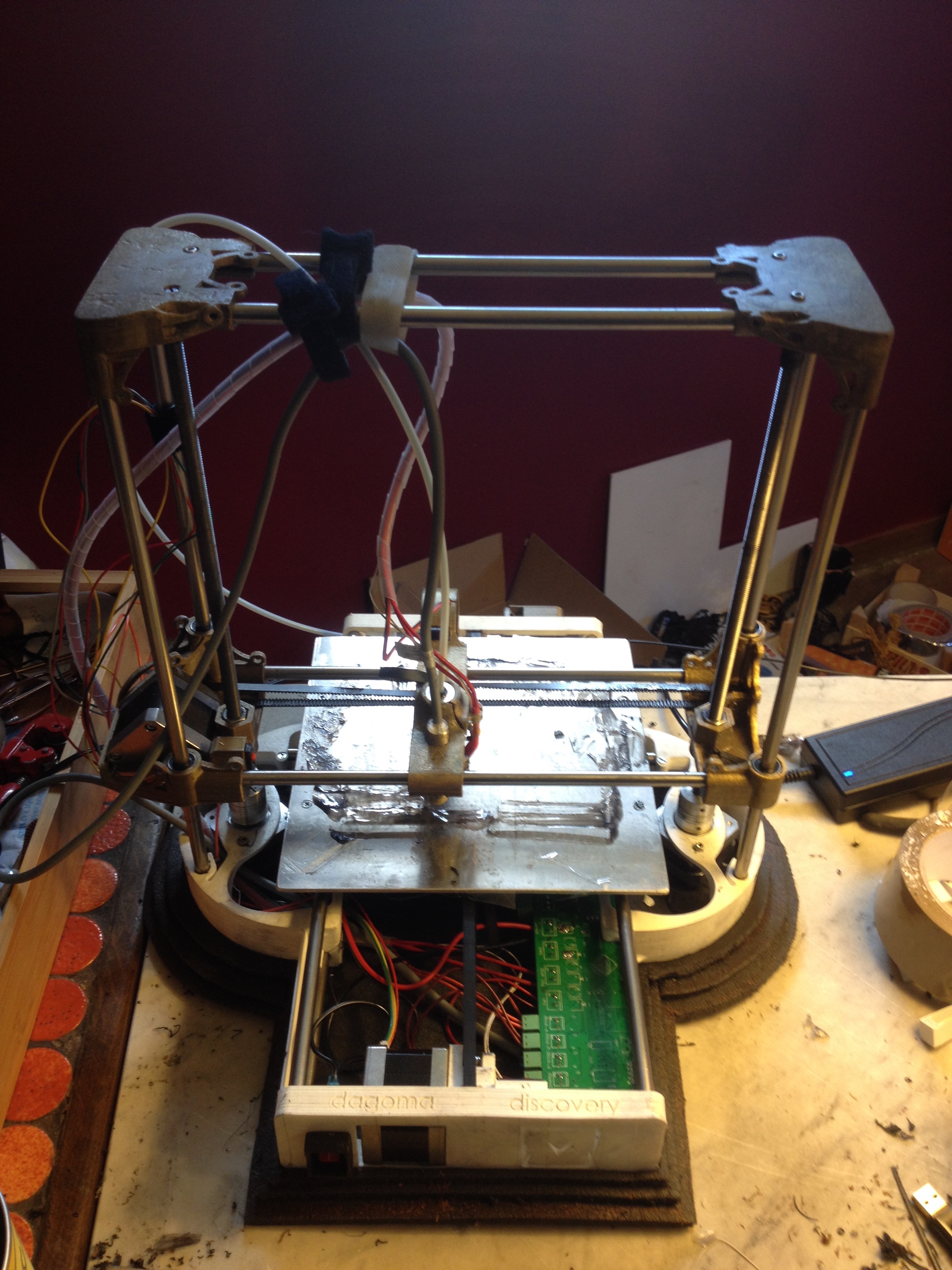

Doc Oliv Posté(e) Aout 30, 2016 Auteur Posté(e) Aout 30, 2016 Tout est rentré dans l'ordre ... Attention si vous imprimez ma pièce car il faut réduire de moitiée la largeur de la patte en haut a gauche du cache (avec une lame de cuter chauffé ca va tout seul) la patte de soutient sur la barre inférieur avait poussé les connecteurs de la melzi et crée un pont qui empêchait le lecteur de carte sd de fonctionner. Sinon j'ai commandé un plateau chauffant plus une allim et tout ce qu'il faut pour ... En attendant voici une photo de ma disco steampunk en cour de modif:

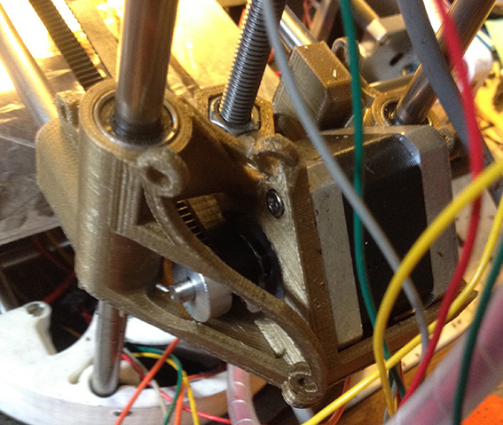

Doc Oliv Posté(e) Aout 30, 2016 Auteur Posté(e) Aout 30, 2016 J'ai foiré le roulement linéaire en haut a droite en tapant trop fort je l'ai remonté avec la moitié des billes et ça marche quand même... J'ai découpé des bouts de tapis de gym a 4 euro 40 de Décatlon pour supprimer les tremblements...

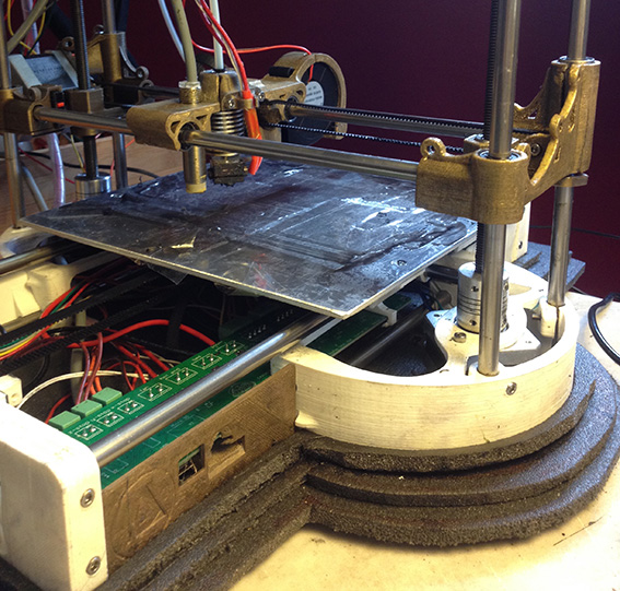

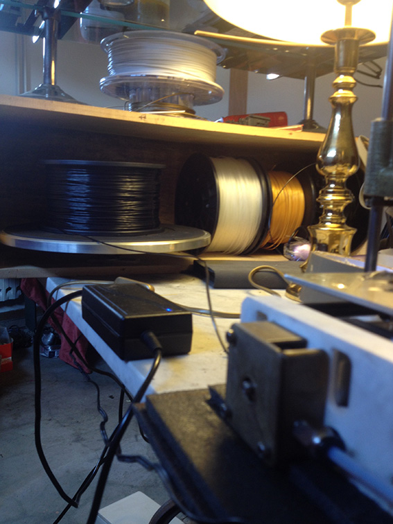

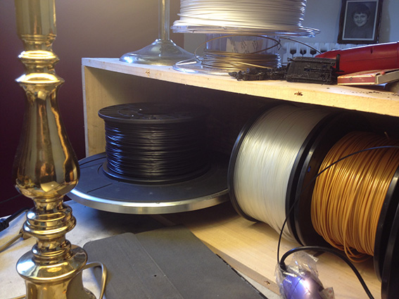

Doc Oliv Posté(e) Aout 30, 2016 Auteur Posté(e) Aout 30, 2016 Non!!! je met du gros scoth transparent de gifi et du jus d'ABS... Je voulais aussi vous montrer mon système de plateau de tourne disque ( récup' ) vissé sur ma caisse en bois pour dérouler les bobines... c'est ce que j'ai trouvé de mieux pour l'instant. ( gratuit , simple a faire , ne s' emmêle que quand le fil a été mal enroulé et pratique car on a qu'a poser la bobine sur le tapis en caoutchouc )
gisclace Posté(e) Aout 30, 2016 Posté(e) Aout 30, 2016 ouf, j'ai eu peur Très bonne idée le tourne disque ;-)

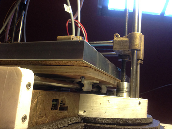

eGGyyS Posté(e) Aout 30, 2016 Posté(e) Aout 30, 2016 une question moi aussi Est ce que tu as ressenti une différence au niveau de ton impression depuis la mise en place des tapis de mousse ? ça ne bascule pas trop avec la triple couche ?
Doc Oliv Posté(e) Aout 30, 2016 Auteur Posté(e) Aout 30, 2016 En attendant mon hot bed c'est ce que j'ai trouvé de mieux pour éviter que les pieces se décollent avec le va et viens du plateau . Je n'ai plus de vibrations avec trois couches. et pourtant je suis sur une table de bistrot en marbre avec des pieds en fonte. Les couches sont collés entre elles avec de la Néoprène. Ca fait ventouse sur la table. La 4 ème couche du dessus fait juste le tour elle sert a coincer la dago qui est simplement posée sur le tapis. La couche du dessous on ne la voie pas car c'est la découpe intérieure de celle du dessus.

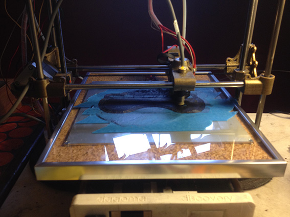

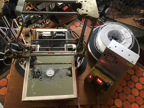

Doc Oliv Posté(e) Septembre 2, 2016 Auteur Posté(e) Septembre 2, 2016 j'ai reçu mon MK3 mais pas encore l'electronique alors m'inspirant de tout les postes sur le sujet j'ai réalisé ce montage avec une petite plaque de cp un bout de liège et un cadre photo de chez merlin pimpin. pour l'instant ça imprime sauf qu'avec le poids ça fait du bruit.
Doc Oliv Posté(e) Septembre 2, 2016 Auteur Posté(e) Septembre 2, 2016 (modifié) une photo vue de dessous Même avec la vis pas vissée ca n'as pas bougé ( heuresement que j'ai pris ce cliché sinon j'aurais oublié de serrer cette vis ) Modifié (le) Septembre 2, 2016 par Doc Oliv
Doc Oliv Posté(e) Septembre 2, 2016 Auteur Posté(e) Septembre 2, 2016 Cela m'a permis au moins de découvrir que le verre ca tient mieux le scotch que l'alu... Vivement que je reçoive les bidouilles électriques qui manquent... Maintenant j'ai hâte de pouvoir le faire chauffer...
Netfast Posté(e) Septembre 3, 2016 Posté(e) Septembre 3, 2016 Le 30/08/2016 at 14:20, Doc Oliv a dit : Attention si vous imprimez ma pièce car il faut réduire de moitiée la largeur de la patte en haut a gauche du cache (avec une lame de cuter chauffé ca va tout seul) la patte de soutient sur la barre inférieur avait poussé les connecteurs de la melzi et crée un pont qui empêchait le lecteur de carte sd de fonctionner. C'est noté dans les commentaires sur Thing. J'ai demandé au gars s'il pensais faire la modif mais rien. Je vais peut etre imprimer et couper comme toi.
Invité Posté(e) Septembre 4, 2016 Posté(e) Septembre 4, 2016 Le 03/09/2016 at 10:35, Netfast a dit : C'est noté dans les commentaires sur Thing. J'ai demandé au gars s'il pensais faire la modif mais rien. Je vais peut etre imprimer et couper comme toi. LOL, le gars c'est lui.
Netfast Posté(e) Septembre 4, 2016 Posté(e) Septembre 4, 2016 Il y a 2 heures, plexy a dit : LOL, le gars c'est lui. Ha oui meme pseudo lol ^^
Netfast Posté(e) Septembre 5, 2016 Posté(e) Septembre 5, 2016 Donc j'ai imprimé le cache pour la carte SD et je suis bluffé ! C'est vraiment pratique, elle se met les yeux fermé ! Merci encore.

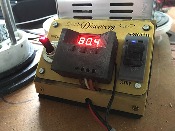

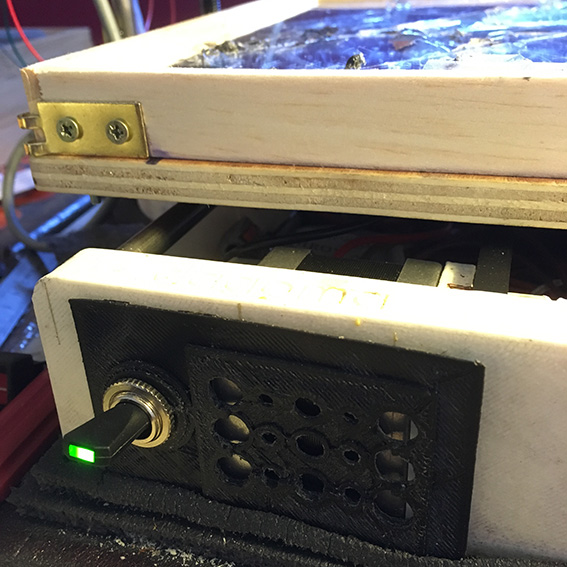

Doc Oliv Posté(e) Septembre 13, 2016 Auteur Posté(e) Septembre 13, 2016 J'ai modifié le montage du plateau et rajouté un bouton lumineux.
Doc Oliv Posté(e) Septembre 20, 2016 Auteur Posté(e) Septembre 20, 2016 Ca y est j'ai essayer non monté mon hot bed en version sans changement du firmware avec une nouvelle alimentation et ça marche. Plus qu'a trouver comment installer tout ces fils et ce gros boitier sur la machine. Je suis très fier car DAGOMA a ajouté mon cache modifié de carte sd ( avec la petite patte qui ne plie plus les picots de la melzi ) sur leur thingivers: http://www.thingiverse.com/dagoma/collections/add-on-discovery200

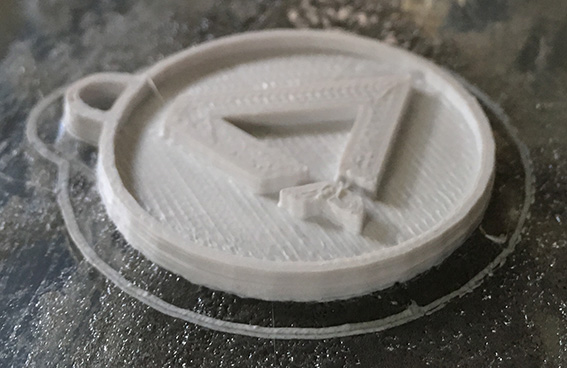

Doc Oliv Posté(e) Septembre 25, 2016 Auteur Posté(e) Septembre 25, 2016 CA MARCHE ! La DAGO a enfin son plateau chauffant et ca marche. Pour le premier essais j'ai imprimé le badge DAGOMA avec Cura by Dagoma réglages autre PLA et température a 235°.

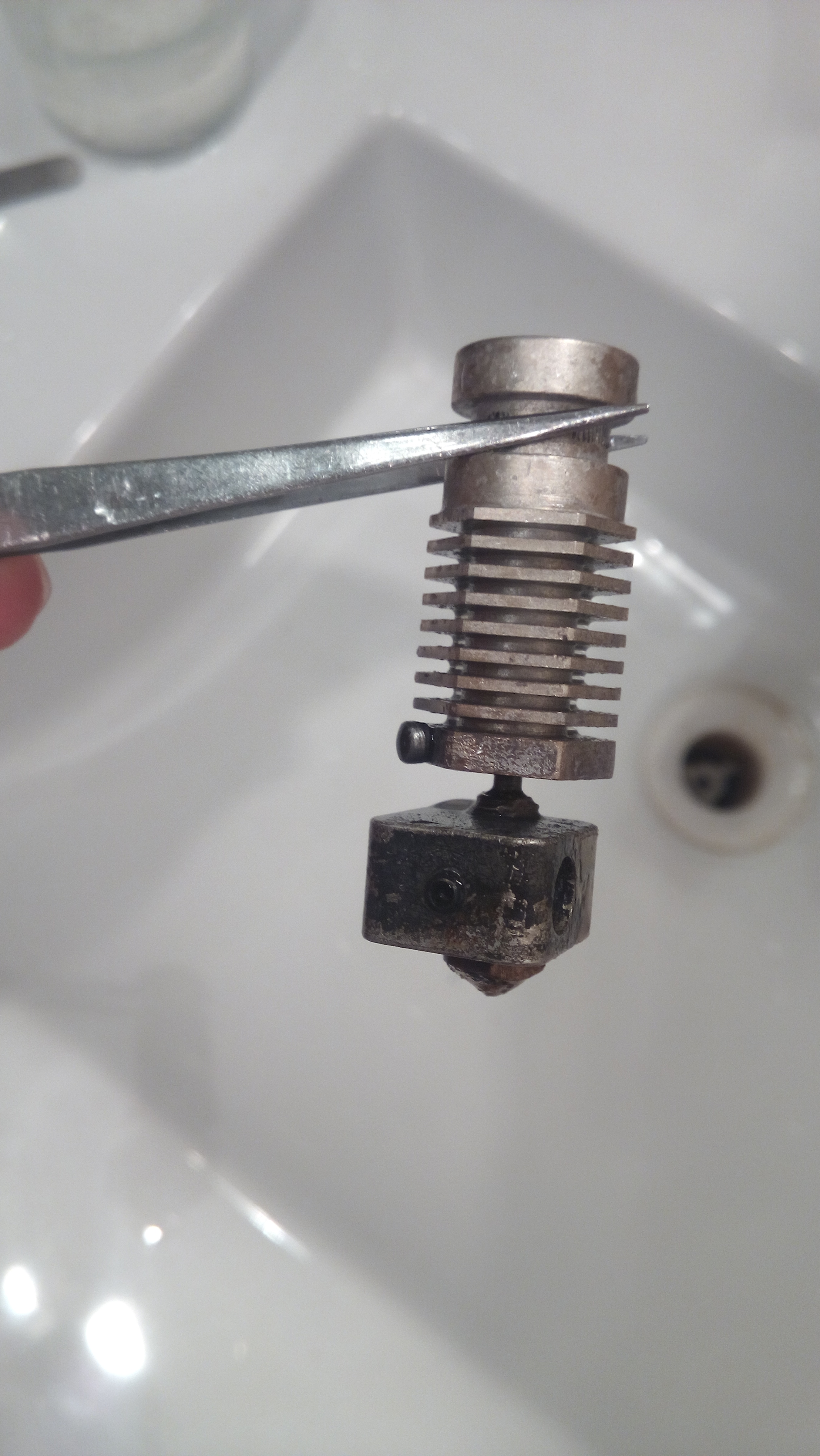

legired Posté(e) Septembre 25, 2016 Posté(e) Septembre 25, 2016 Si tu veux j'ai une astuce pour rendre tes pièces métallique plus sympa ! regarde le résultat :
