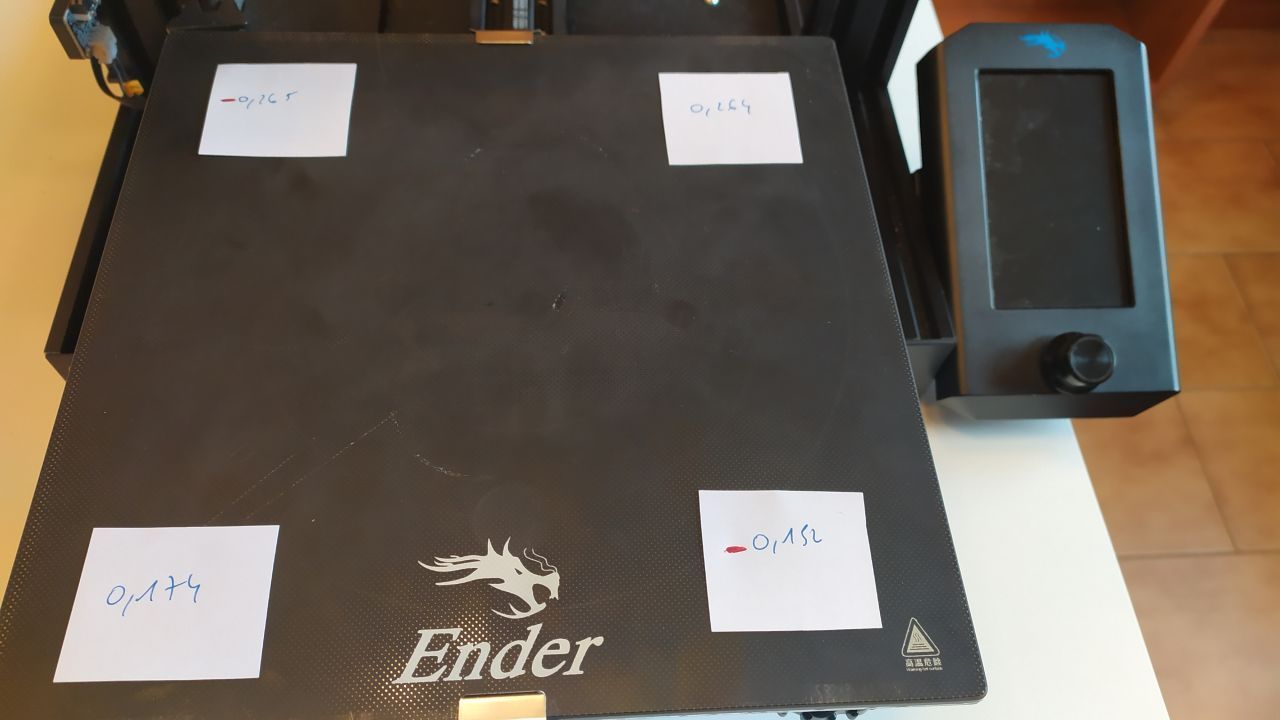

Sybaris Posté(e) Octobre 4, 2021 Posté(e) Octobre 4, 2021 Bonjour, Je suis de plus en plus persuadé que mon axe Y est vrillé sur mon Ender 3 v2 depuis le début. Cela expliquerait que pour niveler mon bed, je dois serrer fortement 2 molettes en diagonales, et desserrer les 2 autres. Ce qui contraint mon plateau et déforme ma vitre... J'ai testé le verre sur mon plateau : il est super droit (quand il n'a aucune contrainte). Avec mon verre bien droit, j'ai fait des mesures avec mon BL touch aux 4 coins (où se situent les molettes). Voici le résultat : -0.265 0.264 +-----+ | | | | +-----+ 0.174 -0.152 Cela me paraitrait déjà confirmer mes doutes... Qu'en pensez vous ? Comment je peux vérifier que mon axe Y est (ou pas) vrillé ? Quelqu'un a déjà démonté son axe Y complètement ? Merci d'avance pour votre aide... Cordialement Jean-Pierre

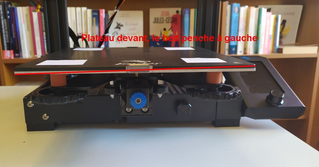

Sybaris Posté(e) Octobre 5, 2021 Auteur Posté(e) Octobre 5, 2021 Merci Idealnight pour ta réponse. Contrairement à mon précédent post (désolé, j'ai certainement dû générer de la confusion...), je n'ai fais aucun montage particulier (C.F. Photo 1) pour simplifier justement ma problématique. Pour information : Je n'ai jamais touché les excentriques sous le bed. C'est d'origine. Mais je déplace le bed sans que cela soit trop dur ni trop lache. Je n'ai pas d'accro. De même quand j'appuis sur les angles, je n'ai pas de jeu. La tension de la courroie me parait normale aussi. Mon ender 3 v2 a 4 mois J'ai mis des colonnes de nivèlement en silicone (Photo 2) pour remplacer les ressorts d'origine (précédemment j'avais mis des ressorts jaunes, mais même problématique) La seule particularité est que je ne serre quasiment pas mes molettes afin de ne pas déformer le plateau et le verre. J'ai vérifié la planéité du verre avec une règle bien droite et une feuille de papier : la feuille ne passe pas sous la règle quelque soit sa position (horizontale, verticale, diagonale, haut, bas etc...), ce qui me permet de dire que mon verre est bien plat... En résumé : J'ai donc mon plateau alu qui repose sur des colonnes de nivèlement en silicone qui a par dessus le verre posé avec les 2 clips d'origine, et les molettes à peine serrées. Le tout n'a pas de jeu. Je dirais donc que mes mesures au bl touch sont dans des conditions "normales", mais sans avoir débuter le nivèlement. Et si je fais mon nivèlement "normalement", je vais devoir fortement contraindre mes molettes haut droite et bas gauche, et l'inverse pour les 2 autres. Cela me parait d'ailleurs logique vu les mesures prises par le bl touch. Mon hypothèse, et c'est ce que je voudrais valider avec quelqu'un, c'est que j'aurais ceci et que mon axe Y serait vrillé : (J'ai fait ce photo montage, "en exagéré", juste pour me faire comprendre) Plateau devant : le bed penche ainsi : Photo 3 Plateau derrière : le bed penche ainsi : Photo 4 D'où mes questions : - Comment je peux vérifier que mon axe Y est (ou pas) vrillé ? - Existe-t-il des réglages pour cela ?

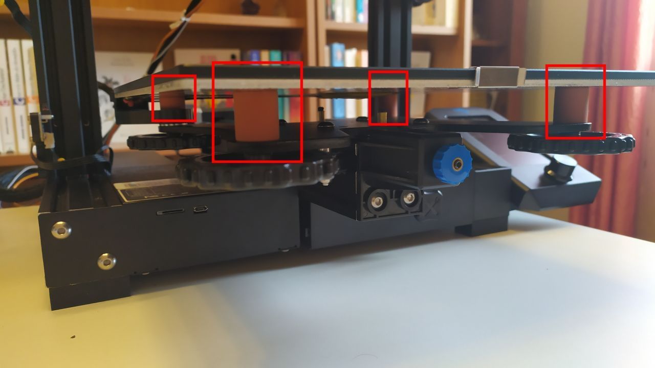

Idealnight Posté(e) Octobre 5, 2021 Posté(e) Octobre 5, 2021 (modifié) Alors déjà as-tu fais attention sur tes plots silicone, normalement il y en a 1 moins haut qui doit se mettre au fond a gauche du a l'épaisseur du cache plastique pour la connectique ? C'est d'origine la rondelle en dessous du cache plastique des connectiques ? Le montage d'origine est a vérifier en tout point car rien n'est contrôlé en usine, je serais je vérifierai bien mes excentriques. Une déformation est possible mais en général cela se rattrape sans trop de problème aux molettes et pour plus de précision le bltouch joue son rôle. Modifié (le) Octobre 5, 2021 par Idealnight
Sybaris Posté(e) Octobre 5, 2021 Auteur Posté(e) Octobre 5, 2021 Oui, effectivement, un des plots en silicone est plus petit de 2 mm. J'ai mesuré l'épaisseur du cache en plastique et je suis tombé sur 1mm. J'ai rajouté effectivement 1 rondelle de 1 mm sous le cache plastique afin de compenser les 2 mm de moins du plot en silicone... Comment faut faire pour vérifier les excentriques sous le bed ?
Idealnight Posté(e) Octobre 5, 2021 Posté(e) Octobre 5, 2021 (modifié) Enlèves cette rondelle qui fausse les choses. Ensuite pour les excentriques vérifies que tes 4 roues tournent correctement ensemble (y'en a peut-être qui est légèrement décalée. Vérifies que les vis au niveau des roues soient bien serrées. enfin sur les 2 roues côté droit tu as les excentriques a chacune des roues (pour les régler on tourne très légèrement pour contraindre la roue sur le montant) -> donc là il faut que ça accroche mais que ça reste fluide (je rappelle qu'on fait cela sans la courroie pour ne pas être lié au moteur) Modifié (le) Octobre 5, 2021 par Idealnight

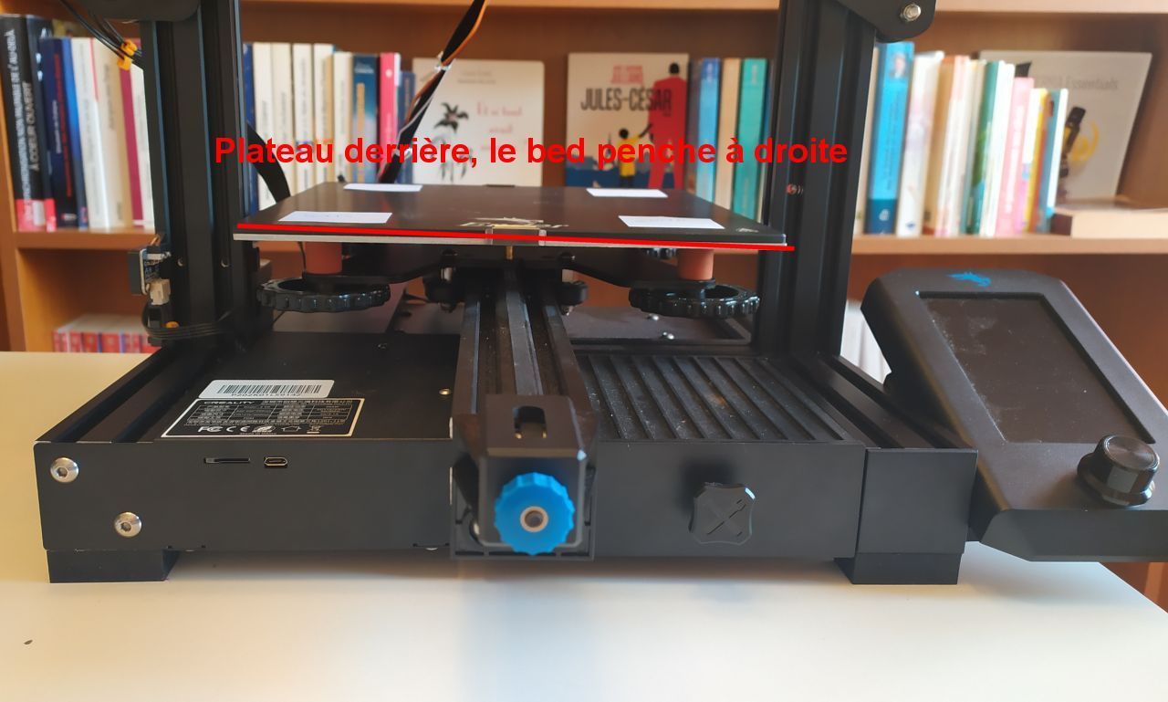

fran6p Posté(e) Octobre 5, 2021 Posté(e) Octobre 5, 2021 @Sybaris Bonjour, Je vois difficilement le profilé 4040 être vrillé mais la platine support du plateau sur laquelle sont fixées les galets d'entrainement, elle, pourrait l'être. Pour le vérifier, il y a gros de démontage mais c'est le seul moyen de le savoir.
Sybaris Posté(e) Octobre 5, 2021 Auteur Posté(e) Octobre 5, 2021 Re-Bonjour, Merci pour vos réponses. J'ai voulu en avoir le cœur net, et je viens de démonter mon axe Y. De mon point de vue, y a pas photo, il est clairement vrillé. J'ai fait une vidéo pour vous le montrer : https://youtu.be/X2D1DLqjh-c Mes talents de vidéaste sont certes médiocre, mais je pense que vous serez d'accord avec moi pour me confirmer qu'il est vrillé. J'ai fait le test sur plusieurs tables & planches (voire même plaques en verre), et le jeu est systématiquement dans le même sens... Bon, reste plus qu'à contacter le SAV de Creality. Voilà des mois que je galère sans comprendre !!! Je voudrais aussi remercier le post de @shine75(https://www.lesimprimantes3d.fr/forum/topic/15974-plateau-pas-d%C3%A9querre) qui a eu à priori le même problème, et dont sa lecture m'a beaucoup inspiré... Et merci aussi pour l'aide dans ce forum, je trouve que certains posts sont de qualité et sont très utiles... A très bientôt Jean-Pierre

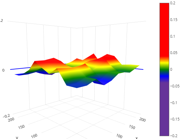

Sybaris Posté(e) Novembre 18, 2021 Auteur Posté(e) Novembre 18, 2021 Bonjour, Je me permet de donner quelques nouvelles, car je pense que cela peut aider certains qui seraient dans le même cas que moi. Après avoir contacté mon revendeur, il m'a renvoyé un nouvel axe Y, et là miracle : j'arrive à faire un nivelage correct sans forcer. Clairement, mon problème venait de mon axe Y vrillé Alors que je n'ai pas peaufiné mon nivelage, voici la capture faite par mon bl touch. On voit que l'écart est compris entre -0.05 et 0.05, soit moins qu'une demi hauteur de couche. Je n'ai jamais fais mieux avec mon précédent axe Y... Merci pour l'aide. Cordialement Jean-Pierre 1
