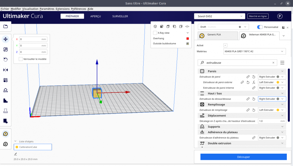

manie Posté(e) Octobre 5, 2021 Partager Posté(e) Octobre 5, 2021 Je ne trouve plus dans le nouveau cura 4.11.0 où choisir l'extrudeuse pour les paroies, le remplissage, les supports, la jupe. Ces rubriques ont disparues des choix proposés. Je devrais pouvoir choisir l'extrudeuse pour le corps de la piece selectionnée dans la colonne à gauche, mais il n'apparait plus qu'une extrudeuse, celle de gauche. Meme si j'ai configuré le choix de la machine SOVOL SV02. Par contre l'extrudeuse de droite est cablée systématiquement dans le gcode, pour la jupe. Faut il charger d'autres fichiers autour de CURA ? Lien vers le commentaire Partager sur d’autres sites More sharing options...

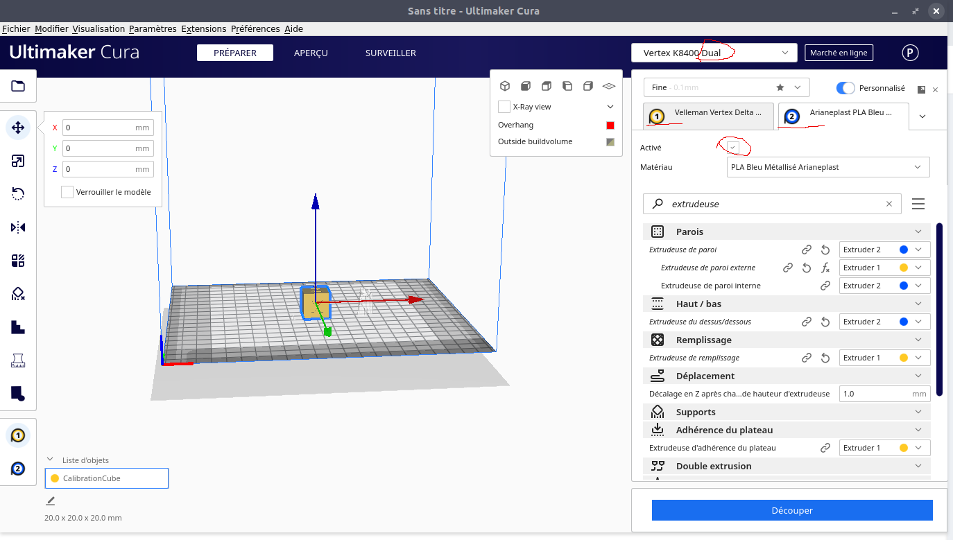

PPAC Posté(e) Octobre 5, 2021 Partager Posté(e) Octobre 5, 2021 (modifié) Salutation ! A tu bien vérifié que tu utilise un profile d'imprimante avec au moins deux extrudeurs ? Edit : Ou alors il faut mettre la visibilité des paramètres a "expert" voir "all" Et que tu a au moins deux extrudeurs d'activé ... Car là je trouve bien les options dont du parle (Ultimaker Cura v4.11.0 AppImage (car sous linux), a condition de ne pas désactiver un extrudeur et d'avoir une imprimante a multiple extrudeurs ...) Edit : et avec un profile de Sovol-SV02 Modifié (le) Octobre 5, 2021 par PPAC Lien vers le commentaire Partager sur d’autres sites More sharing options...
manie Posté(e) Octobre 5, 2021 Auteur Partager Posté(e) Octobre 5, 2021 Merci, tu as pile dit ce qui n'allait pas. Quand j'utilise une seule extrudeuse, c'est la gauche, et j'avais décoché l'emploi de l'extrudeuse de droite. Donc il me générait une jupe à droite et une piece à gauche. merci encore Lien vers le commentaire Partager sur d’autres sites More sharing options...
