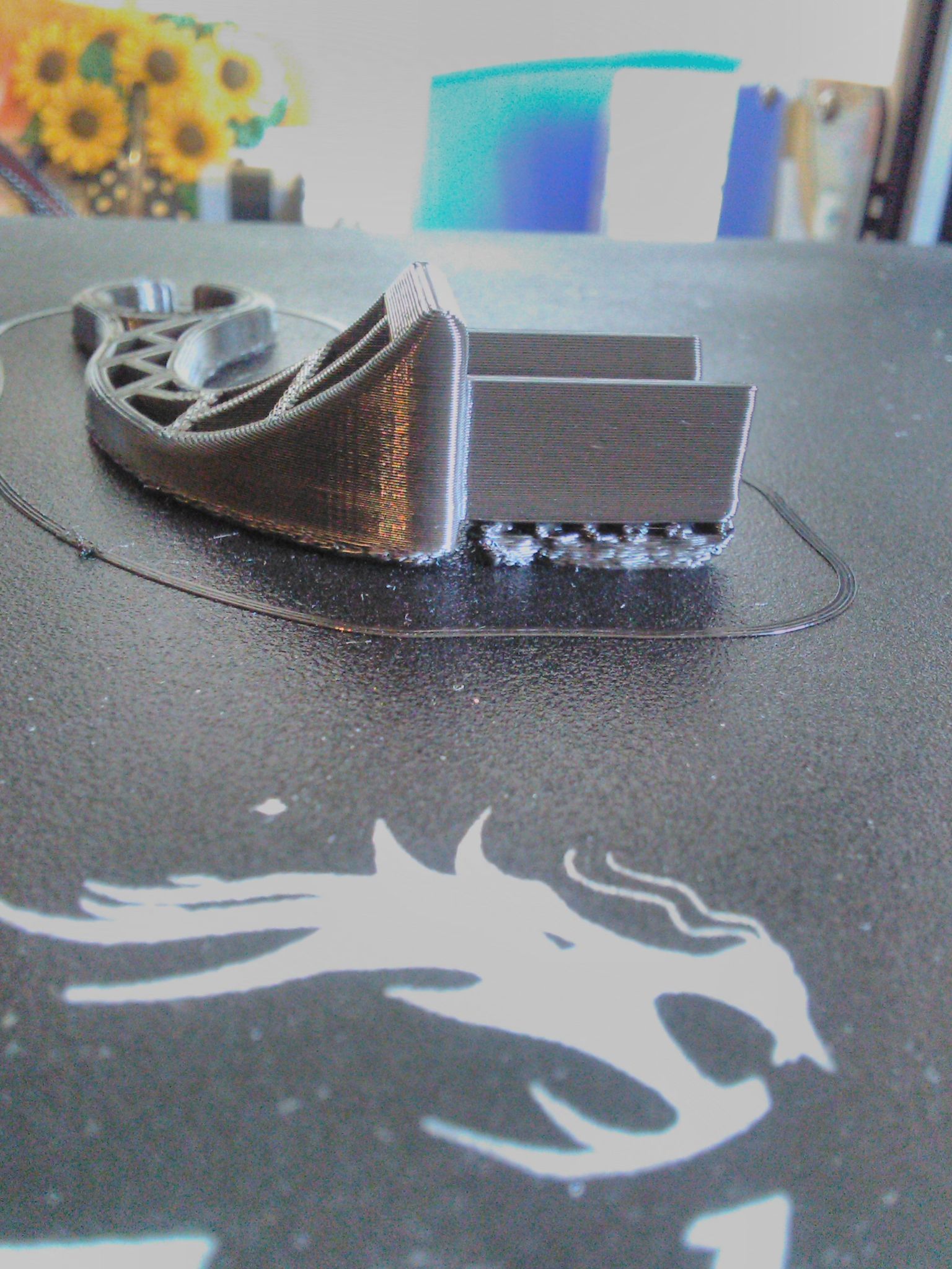

olivier57 Posté(e) Octobre 5, 2021 Posté(e) Octobre 5, 2021 Bonjour nouveau possesseur d une ender 3 pro. J ai plusieurs problèmes que je n arrive pas a résoudre. J ai bien suivi plusieurs tuto réglages ,montages. J' utilse cura de base sans modif ,avec du pla. Mes premières couches sont baveuses,et souvent n accroche pas au plateau. Pas de déformation du plateau . Mais je trouve bizarre que la jupe toujours nickel!! J entend un petit bruit l orsque la vis z monte d une couche au niveau du moteur, normal ou pas ?test a la main ça ne force pas. Sur la photo on voit bien les défauts des 1 couches surtout sur le support, et utilisation de laque pour l accroche. Merci pour votre aide !!
Savate Posté(e) Octobre 5, 2021 Posté(e) Octobre 5, 2021 Le 05/10/2021 at 11:49, olivier57 a dit : J' utilse cura de base sans modif ,avec du pla. Mes premières couches sont baveuses,et souvent n accroche pas au plateau. Dérouler Hauteur de couche (première et normale), température du lit, de la buse et ventilation de la pièce sont à combien dans cura ? De la laque sur un lit ultrabase avec du pla, c'est du gâchis A quoi ressemble ta pièce sous cura ?

Savate Posté(e) Octobre 5, 2021 Posté(e) Octobre 5, 2021 Le 05/10/2021 at 13:35, olivier57 a dit : Sinon il y a un petit bruit ,vrr, sur axe z a chaque nouvelle couche. Dérouler les couches supérieures ne sont pas mal, donc pour moi l'axe z n'est pas forcément en cause et comme tu le dis, la jupe est propre. Si tu as une copie d'écran de la pièce sous cura (onglet aperçu) ça peut donner quelques indications. j'ai l'impression de le dessous ce ne sont que des supports arborescents (mais c'est juste une impression) Tu as réglé ton extrudeur (test des 120 mm) ? il semble y avoir une légère sur-extrusion

Idealnight Posté(e) Octobre 5, 2021 Posté(e) Octobre 5, 2021 (modifié) Si c'est la pièce que je pense logiquement les bords sur la droite devraient être droit ce qui n'est pas le cas. Donc pour moi un problème de réglage mécanique (Y,Z, excentriques, courroies...) Modifié (le) Octobre 5, 2021 par Idealnight

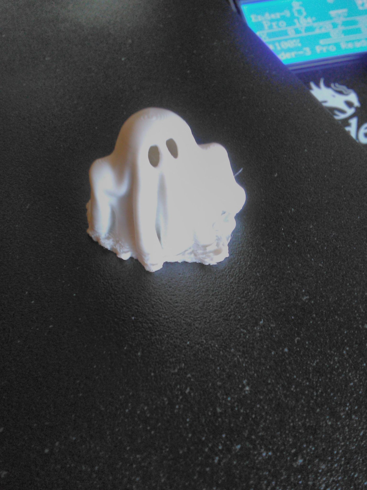

olivier57 Posté(e) Octobre 5, 2021 Auteur Posté(e) Octobre 5, 2021 (modifié) Extrudeuse plastique ok Idealnight,pour moi tout déconne sur ma machine. C ma première et pour moi tous les bruits sont bizarres. Entre ce qui ai normal ou pas ... Comment savoir quand on ai néophyte Tu parles du guide filament ? Nouvel essai avec un petit Pacman. Qualité 0.16 tjrs réglage cura de base. Ça ne semble mieux ,mais pas parfait. En 0.16 possible de faire mieux avec les premières couches en pointes inverser ? Modifié (le) Octobre 5, 2021 par olivier57

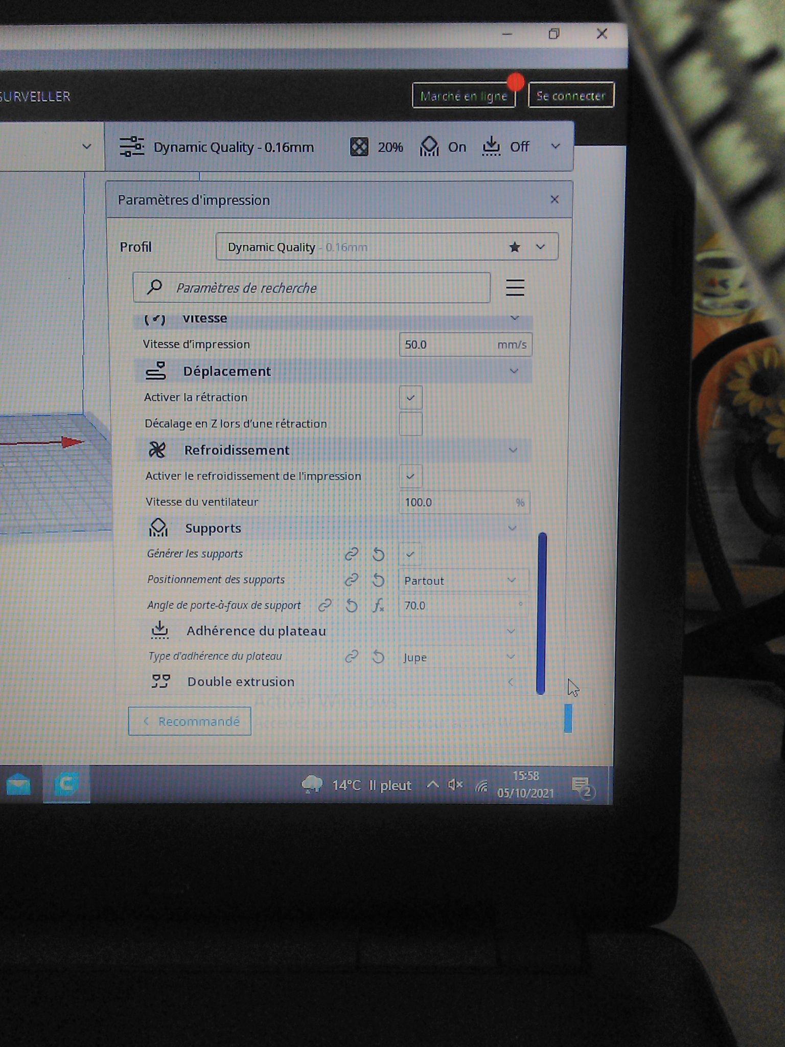

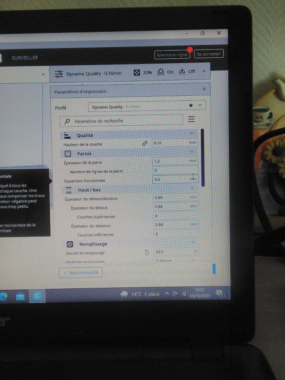

Savate Posté(e) Octobre 7, 2021 Posté(e) Octobre 7, 2021 Le 07/10/2021 at 12:07, olivier57 a dit : Réglage cura de base ,avec support. Dérouler tu peux nous montrer à quoi ressemble la visualisation dans cura onglet "Aperçu" ? Dans Cura , menu Paramètres / Sous menu Paramètres / Il faut passer en mode "All" (combo box en haut à droite) histoire de voir tous les paramètres d'impression Et ensuite une copie d'écran de la partie refroidissement qui doit contenir beaucoup plus d'infos qu'avant.
olivier57 Posté(e) Octobre 7, 2021 Auteur Posté(e) Octobre 7, 2021 Cura 4.11 de paramètres sa passe a /imprimante ou extruder 1ou configurer visibilité paramètres
Savate Posté(e) Octobre 7, 2021 Posté(e) Octobre 7, 2021 Le 07/10/2021 at 12:27, olivier57 a dit : Cura 4.11 de paramètres sa passe a /imprimante ou extruder 1ou configurer visibilité paramètres Dérouler en fait c'est Préférences / Paramètres Mais configurer visibilité paramètres ça doit être bien aussi
olivier57 Posté(e) Octobre 7, 2021 Auteur Posté(e) Octobre 7, 2021 Photo de la pièce dans cura il y bien le support. Pourtant ça imprime direct la pièce j' ai l'impression,d ou le plat.
Savate Posté(e) Octobre 7, 2021 Posté(e) Octobre 7, 2021 Le 07/10/2021 at 14:12, olivier57 a dit : Photo de la pièce dans cura il y bien le support. Pourtant ça imprime direct la pièce j' ai l'impression,d ou le plat. Dérouler Pour faire tes essais tu devrais te mettre en draft quality, pas en dynamic quality, pour vérifier que tout est ok sans que cura fasse sa salade maison (qui peut être très bonne, mais pas toujours ... )
