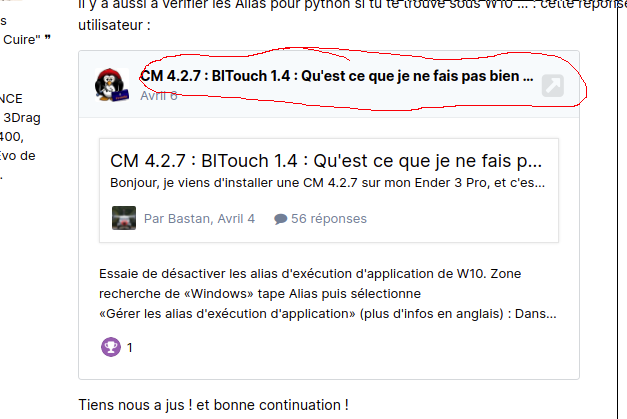

PPAC Posté(e) Octobre 6, 2021 Partager Posté(e) Octobre 6, 2021 Salutation ! A tu une version de Python 3 https://www.python.org/downloads/ installé ? Il y a aussi a vérifier les Alias pour python si tu te trouve sous W10 ... : cette réponse avait résolu le problème d'un utilisateur : Tiens nous a jus ! et bonne continuation ! Lien vers le commentaire Partager sur d’autres sites More sharing options...

PPAC Posté(e) Octobre 6, 2021 Partager Posté(e) Octobre 6, 2021 (modifié) il y a 4 minutes, webivores a dit : ou est ce poste merci.. Je pensais t'avoir mis le lien ... (Edit : tu utilise quoi comme navigateur ? tu ne vois pas le bloc vers le sujet ? ) sinon voila l'extrait : Le 06/04/2021 at 16:27, fran6p a dit : Essaie de désactiver les alias d'exécution d'application de W10. Zone recherche de «Windows» tape Alias puis sélectionne «Gérer les alias d'exécution d'application» (plus d'infos en anglais) : Dans la fenêtre qui s'ouvre, désactive les alias pour toutes les versions de Python qui seraient installées, relance la procédure d'installation de l'extension Platformio dans VSC. Sinon, j'ai trouvé pourquoi le dossier .platformio se trouve à la racine du disque au lieu d'être dans le dossier utilisateur: ça arrive quand le nom de l'utilisateur comporte un espace et/ou des caractères diacritiques Modifié (le) Octobre 6, 2021 par PPAC Lien vers le commentaire Partager sur d’autres sites More sharing options...
