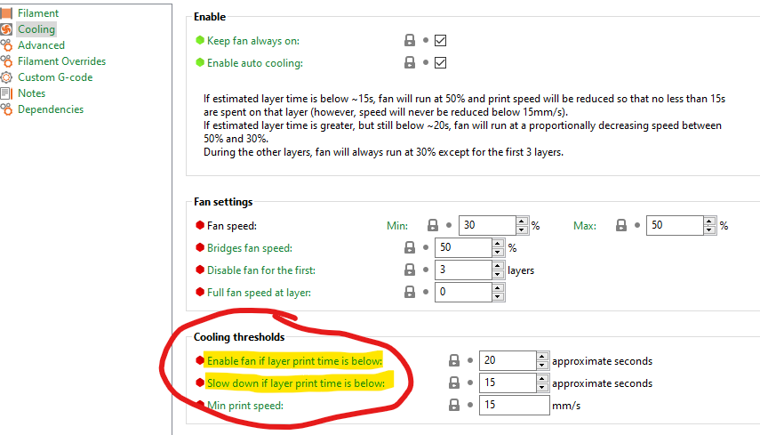

Salut,
Normal. Les slicers ralentissent la vitesse et/ou augmentent la ventilation pour respecter un temps minimum par couche pour le refroidissement. Si tu imprimes une petite pièce ça restera lent.
Tout comme certains slicers respectent un débit volumétrique maximum et ralentissent la vitesse pour ne pas dépasser la capacité de la hotend.
mais pourquoi le ventilo se lance à la 2e couche alors que dans cura, je demande à la 10e....?
Ok, je viens de demander sans refroidissement, le ventilo ne se déclenche pas, très bien. Les 3 premières couches (demandé 3 dessous, l'impression est bien à 80mm/s) mais quand j'arrive à la 4e (mode vase) l'impression est lente !!!! pourtant y'a pas plus de filament à imprimer !!! je ne comprends absolument pas.
Modifié (le) par fatlip
orthographe
Probablement parce que la couche est trop rapide à imprimer, et que Cura démarre le ventilo pour permettre à la pièce de refroidir.
Dans PrusaSlicer que j'utilise, cela correspond à ces paramètres :
Ici la ventilation démarre dès que le temps d'impression d'une couche passe sous 20 secondes, puis si ça ne suffit pas, l'impression ralentie pour ne pas passer sous les 15 secondes, sauf si la vitesse mini de 15mm/s est atteinte.
A toi de trouver l'équivalent dans Cura.
