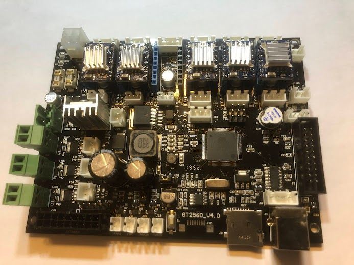

Bonjour, en voulant changer de firmware, en regardant les tutos de ci et delà, sur arduino j'ai copier le fichier marlin et j'ai voulu téléverser et maintenant j'ai un magnifique écran tout bleu.
C’est déjà arrivé a BALUK j'ai essayer de faire comme lui mais rien ne fait.
Pourrai je avoir de l'aide, d'avance merci.
Bonjour, @Reno-49
je pense que le Boot Loader du CPU 2560 est absent suite à une erreur de téléversement.
Il faut recharger le boot loader avec une compilation spécifique avec un IDE Arduino çà doit le faire. Autrement il faut confier la carte mère à un spécialiste des GEEETECH pour recharger le boot loader car la manipulation est assez complexe il faut utiliser mon lien qui en parle ! Boot loader geeetech
Le tuto Bootloader tuto
bon courage

vap38, une question: lorsque tu dit recharger le Boot Loader du CPU 2560, c'est une opération qui se fait physiquement, ou c’est une opération logicielle?
le lien des firmware A20M Ok il suffit de lire le tuto pour comprendre que c'est une opération logicielle !
je te conseille de recharger le firmware d'origine de la A20m avec le bltouch et tu me dis quoi ?
il est plus simple d'utiliser soit Cura ou Pronterface pour recharger le firmware

Rebonjour Vap38,
Je suis désolé mais Cura ou autre Pronterface ne détecte pas mon imprimante. serais ce plus grave?
Cordialement Reno-49
Ok @Reno-49 donc mon diagnostic est bon !le Bootloader est effacé du CPU2560 c'est une panne qui se répare avec mon tuto sans problème.
a+
Très certainement’ je vais démonter la carte et je vais suivre ton conseil en passant par le tuto réparation. J’ai des Uno et des Mégas quel serait le meilleur choix pour refaire le Bootloader?
Bonjour;
Voila j'ai démonté la carte et il s’avère que la V4.0 ne ressemble en rien à la précédente Série si joint la photos.
Votre carte est en 40Pins et la mienne est en 20Pins.
Je n'arrive pas à trouver même chez Geeetech un shemas de la carte.
J'ai commandé une carte de remplacement Chez Geeetech.
Mais en attendant je voudrai bien pouvoir remettre en route celle ci je n'aime pas trop jeter.
Si vous avez une solution, elle sera la bienvenue et aussi très certainement les pannes avenir dans la communauté.

Bonjour Karole40
Pour infos ma carte était HS.
J'ai commandée une carte chez Geeetech et grâce à un rappel de PayPal j'ai pu la recevoir finalement.
Commande 10 octobre reçue le 2 décembre.😂
Miracle cela fonctionne de nouveau.
Merci à toi et merci à la communauté.
