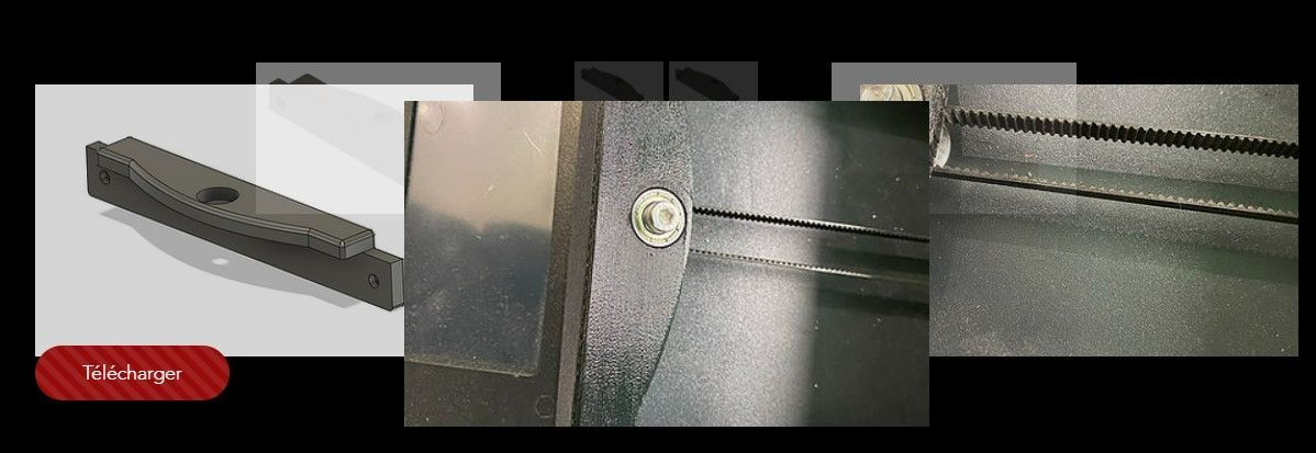

vap38 Posté(e) Octobre 14, 2021 Partager Posté(e) Octobre 14, 2021 (modifié) @methylene67 J'ai vu la photo de ta TLD3 ton montage de la poulie de l'axe Y est identique rien de changé sur les différents modèles de TLD3 ! Nota : il faut comprendre que le roulement complémentaire est fait pour palier au défaut de l'axe de la poulie quand celui-ci prend du jeux . si je me fais bien comprendre.... Modifié (le) Octobre 15, 2021 par vap38 Lien vers le commentaire Partager sur d’autres sites More sharing options...
methylene67 Posté(e) Octobre 14, 2021 Auteur Partager Posté(e) Octobre 14, 2021 @vap38 Oui c'est plus clair. Donc le jeu n'est pas sur l'axe de la poulie, sinon le jeu n'est pas supprimé même avec le roulement, mais sur le trou sur l'équerre. Lien vers le commentaire Partager sur d’autres sites More sharing options...

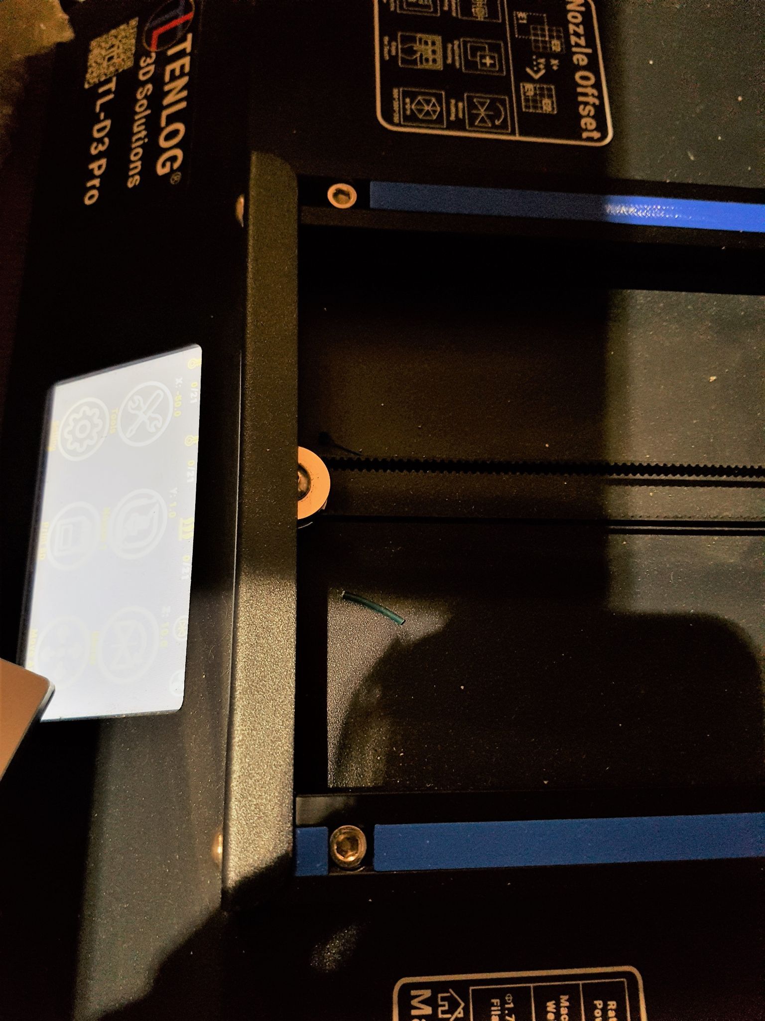

Savate Posté(e) Octobre 15, 2021 Partager Posté(e) Octobre 15, 2021 J'arrive un peu après la bataille ... Un gros bout de métal comme ça doit servir à quelque chose ... (mais pas à tenir la poulie puisque qu'il n'y a rien au dessus ) 3 autres solutions : 1) mettre l'écran sur charnière pour pouvoir le relever et insérer la sd 2) "épaissir" le boitier pour que la sd soit au dessus de la plaque métallique 3) Décaler l'écran sur le côté Lien vers le commentaire Partager sur d’autres sites More sharing options...

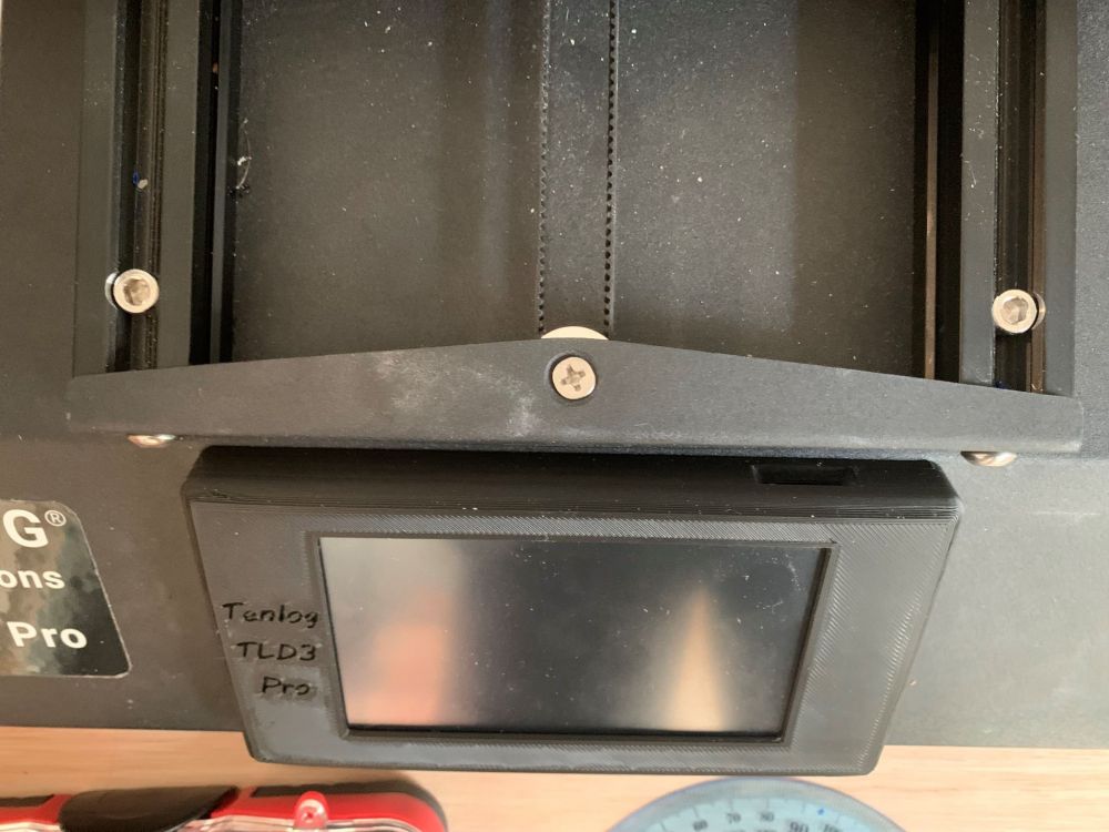

vap38 Posté(e) Octobre 15, 2021 Partager Posté(e) Octobre 15, 2021 Bonjour @Savate Voici l'explication en image pour répondre aux questions ! le montage de @studiolab39 officiel est la solution pérenne pour éviter la flexion de l'axe de la poulie; ainsi les jeux sont supprimés. C'est une bonne idée car j'ai rencontré ce problème après deux ans d'utilisation de ma TLD3. J'ai tout simplement mis une goutte de Loctiite 243. a+ 1 Lien vers le commentaire Partager sur d’autres sites More sharing options...
methylene67 Posté(e) Octobre 15, 2021 Auteur Partager Posté(e) Octobre 15, 2021 Il y a 5 heures, Savate a dit : J'arrive un peu après la bataille ... Un gros bout de métal comme ça doit servir à quelque chose ... (mais pas à tenir la poulie puisque qu'il n'y a rien au dessus ) 3 autres solutions : 1) mettre l'écran sur charnière pour pouvoir le relever et insérer la sd 2) "épaissir" le boitier pour que la sd soit au dessus de la plaque métallique 3) Décaler l'écran sur le côté En effet tu arrives après la bataille ^^ Il y a une quatrième solution, incliner l'écran et l'épaissir côté SD (même principe que des charnières mais en dur et bien plus compliqué à mettre en oeuvre) d'un angle de 4° solution que je retiens. Et oui le bout de métal sert de butée pour les roues du plateau (afin qu'elle ne quitte pas les Vslot) et également à mieux maintenir/rigidifier l'axe de la poulie. Lien vers le commentaire Partager sur d’autres sites More sharing options...
Savate Posté(e) Octobre 15, 2021 Partager Posté(e) Octobre 15, 2021 il y a 19 minutes, methylene67 a dit : et également à mieux maintenir/rigidifier l'axe de la poulie Chez moi, pas vraiment, la poulie est juste à moitié "cachée" par la barre, il n'y a pas de vis au centre Je vais imprimer la solution @studiolab39 officiel Lien vers le commentaire Partager sur d’autres sites More sharing options...
methylene67 Posté(e) Octobre 15, 2021 Auteur Partager Posté(e) Octobre 15, 2021 il y a 47 minutes, Savate a dit : Chez moi, pas vraiment, la poulie est juste à moitié "cachée" par la barre, il n'y a pas de vis au centre Je vais imprimer la solution @studiolab39 officiel Tu aurais une photo. Lien vers le commentaire Partager sur d’autres sites More sharing options...
Savate Posté(e) Octobre 15, 2021 Partager Posté(e) Octobre 15, 2021 il y a 9 minutes, methylene67 a dit : Tu aurais une photo. Elle est là (oui je sais j'aurais du me reconvertir en photographe professionnel, je suis trop fort en photo - et encore celle là ça va elle n'est pas floue ...) Lien vers le commentaire Partager sur d’autres sites More sharing options...
methylene67 Posté(e) Octobre 15, 2021 Auteur Partager Posté(e) Octobre 15, 2021 (modifié) @Savate Bon ben du coup je comprends mieux l'intérêt de la modification dont parlais @vap38. Et je comprends mieux pourquoi je n'en vois pas l'intérêt dans mon cas, nos modèles étant différents, et Tenlog ayant remédié à ce problème sur les nouvelles machines. Modifié (le) Octobre 15, 2021 par methylene67 Lien vers le commentaire Partager sur d’autres sites More sharing options...
