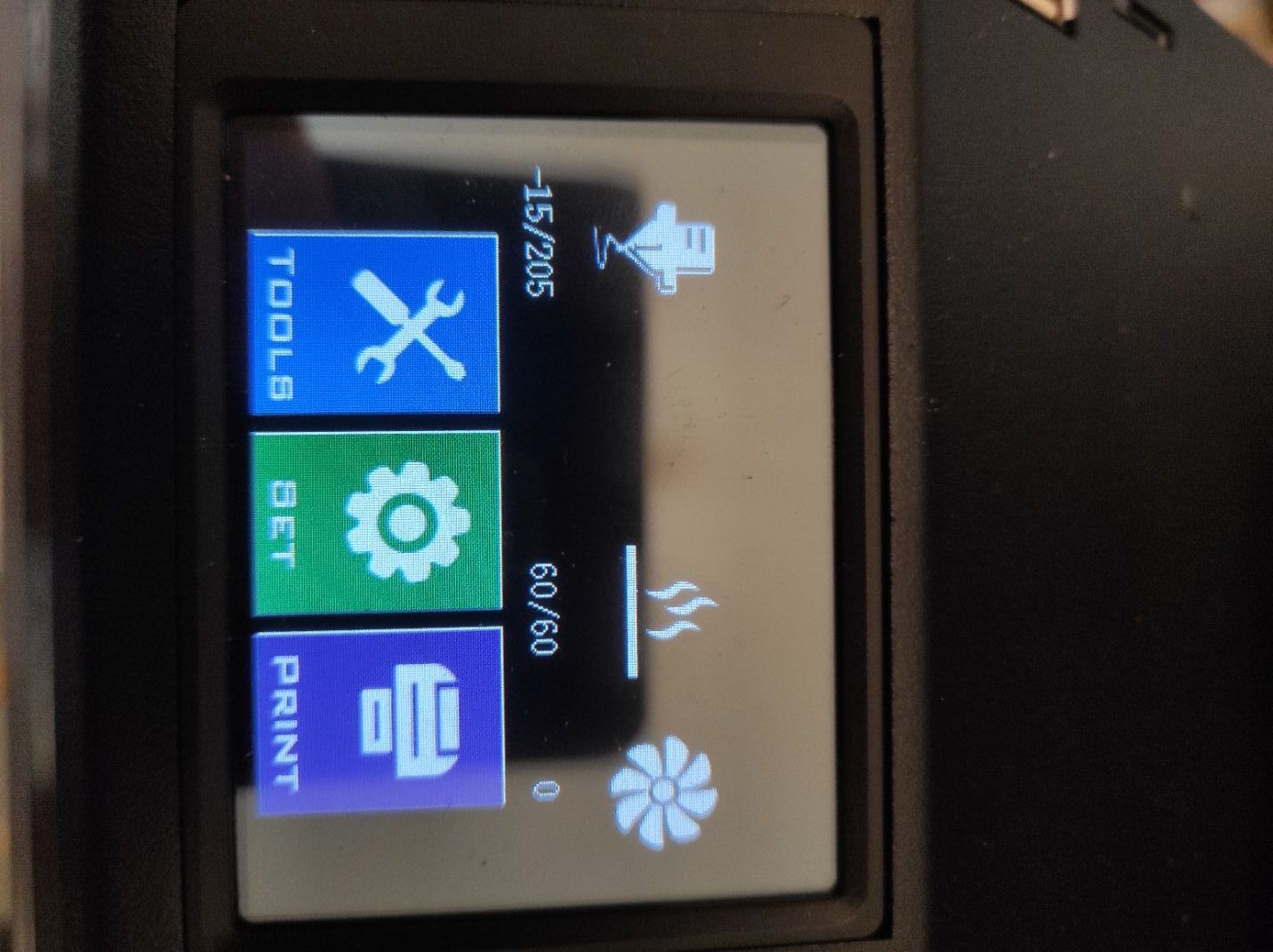

artillery sw X2 : error : heating failed, system stopped heater_id : 0
Après quelques utilisations, mon imprimante me met un message d'erreur "error: heating failed, system stopped heater_id=0
est-ce que quelqu'un a déjà eu ce problème et quelle est la solution,
merci.
Salutation !
le "-15" mesuré donc une température négative c'est souvent un des fils de la sonde thermique qui se trouve en faux contactes / déconnecté / sectionné ...
Donc vérifier les connecteurs des fils de la sonde thermique. Que le fils et connecteur sont bien enfiché et ne sont pas abîmé.  La nappe ...
( les fils de thermistances peuvent être très fragile et se cassent facilement. (mais sur une X2 je pense qu'ils on mis des bonnes thermistances / sonde thermiques avec des bon fils ...) )

oui où qu'un fil ou une pistes ou une soudure sur la carte intermédiaire ou la nappe soit en défaut/coupé.
Il faut peut être aussi vérifier la carte mère et ses connexions  ? mais là attend peut etre un expert en Artillery comme @MrMagounet qui saura surement mieux te guider.

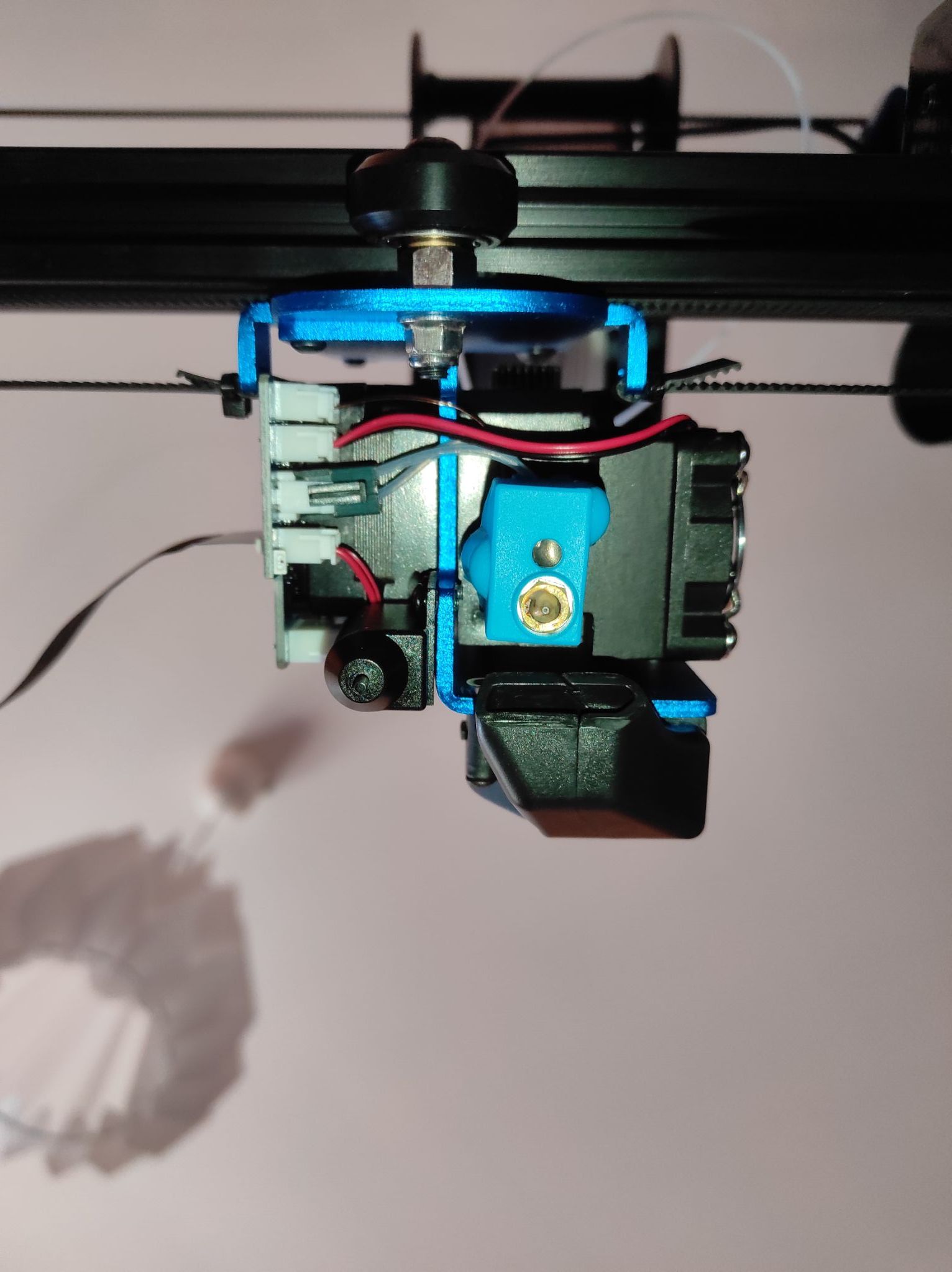

@bpcoyote PPAC a raison l'erreur que tu as est lié au fait que pour marlin tu as une température de buse mesuré par la thermistance de -15 ce qui pour marlin indique un défaillance de cette dernière et donc active la sécurité thermique, il faut une température supérieur a ou égal a 5°c min pour que marlin accepte de lancer le print.
Ici les 2 premier point a vérifier sont defaire la nappe de la tête vérifié qu'elle est pas endommagé et bien la réinsérer (si la nappe est mal positionné tu as pas de remonter de temp°), l'autre élément est de vérifié si la thermistance est pas HS ici il suffit de défaire le connecteur de la sonde avec un multi-mètre  ce mettre en position ohm mètre et vérifié tu devrais avoir une valeur proche de 100k ohm a environ 25°c ambiant.
Si la sonde est ok et la nappe aussi il y a les carte intermédiaire a vérifier la seconde nappe après on passe a la carte mère.

j'ai changé la sonde(et tester l'ancienne avec un ohmmètre) et la carte de l'extrudeur, vérifier la connexion des nappes, toujours pareil.
est-ce que la cartouche chauffante ou la buse pourrait causer ce problème ?
après je ne connais pas l'intérieur, c'est ma première imprimante.

Sur ta fenêtre du tft l'on vois que tu as -15°c sur l'extrudeur ce qui indique a 100% qu'il n'y a pas de retour d'infos de la sonde sur Marlin, cela ne peux venir de la buse et la cartouche chauffante peux avoir un soucis mais n'est pas responsable de ce soucis de -15°c.
Les éléments qui peuvent être responsable sont, la sonde (tu l'as tester tu as donc du avoir une valeur en 85k et 100k ohms ?).
La carte de la tête et la nappe (si la nappe est pas bien enfoncé l'info passe pas correctement et cela peux conduire a grillé la nappe la carte voir plus, mais tu as vérifié)
Reste la carte a gauche de l'axe X sous le cache bleu qui fait jonction entre les 2 nappes (as tu vérifier la connexion des 2 nappes sur cette carte ?)
Puis la carte dans le châssis sous le Z gauche (tu as les câbles qui vont de la carte mère à cette carte pour faire la liaison avec les nappes, as tu vérifié ces connexions ?)
Si rien de cela n'y fait il ne reste qu'un soucis sur la carte mère Ruby de la X2.

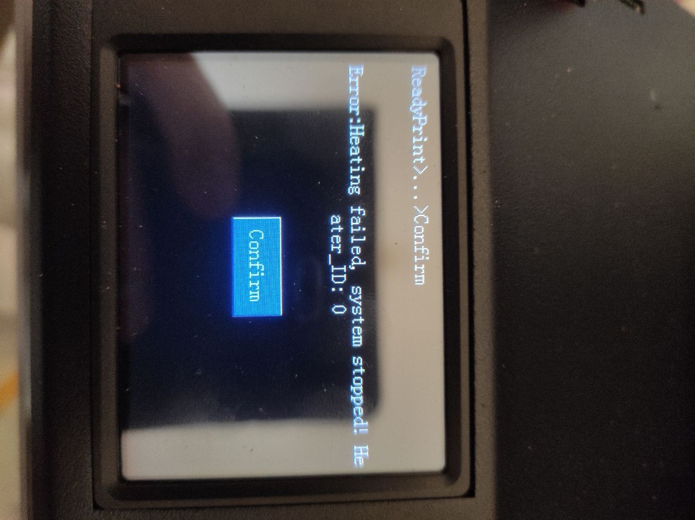

Bonjour à tous 😥 suite à une malheureuse mauvaise manipulation sur ma X2 (oubli de couper l’alimentation de l’imprimante) lors d’un rebranchement de nappe au niveau de la tête d’impression j’ai eu des étincelles et la machine à redémarrer toute seul.
Après une vérification, le plateau ne chauffe plus, la buse ne chauffe plus et la clef usb est brulante..
En changeant de clef usb avec des fichier STL dessus, la machine me dit que la clef est vide..
Et voici le message d’erreur..(photo)
Avez vous eu déjà ce malheureux problème ?
Quel pièce je devrais changer ?
Merci beaucoup de votre aide.
@Ded MAURY alors mauvaisement nouvelle pour toi tu as fait un court circuit et il n'y pas de sécurite contre les CC sur la carte mère, difficile d'être catégorique mais voila ce que je peu te dire, si tu as de la chance y a que la carte mère qui a grillé en partie, si tu as pas de chance tu auras la carte mère + carte de la tête + driver (1 ou plusieurs) + les endstop (X Y voir le 3Dtouch).
En faite tout dépend a quels niveau le CC c'est étendu, la première chose que je remplacerais est la carte mère puis je testerais chaque organe un a un, les endstop pourront être tester par commande Gcode, les driver pas déplacement moteur.
Malheureusement tu es pas le premier qui fait cette erreur 😞
