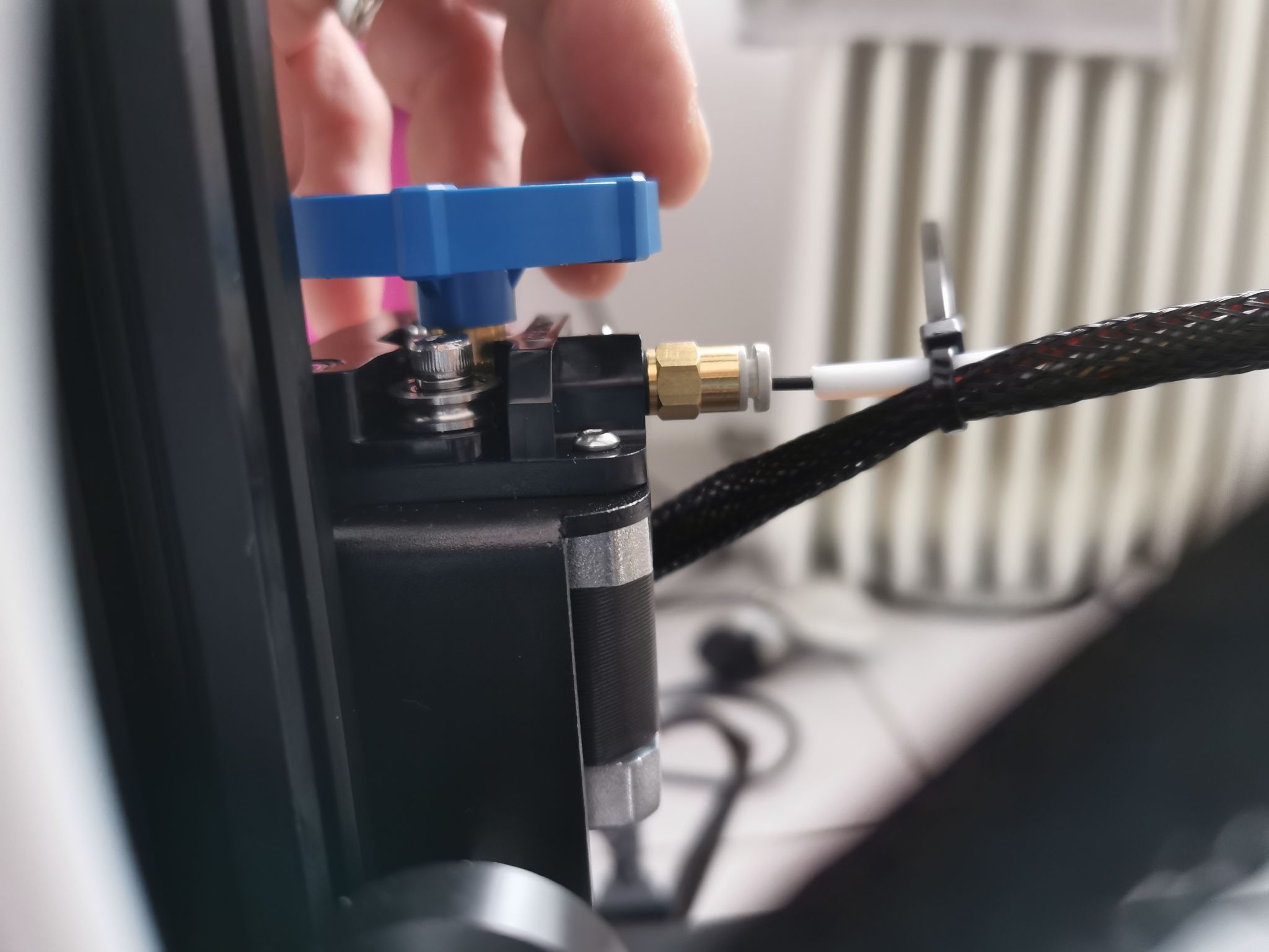

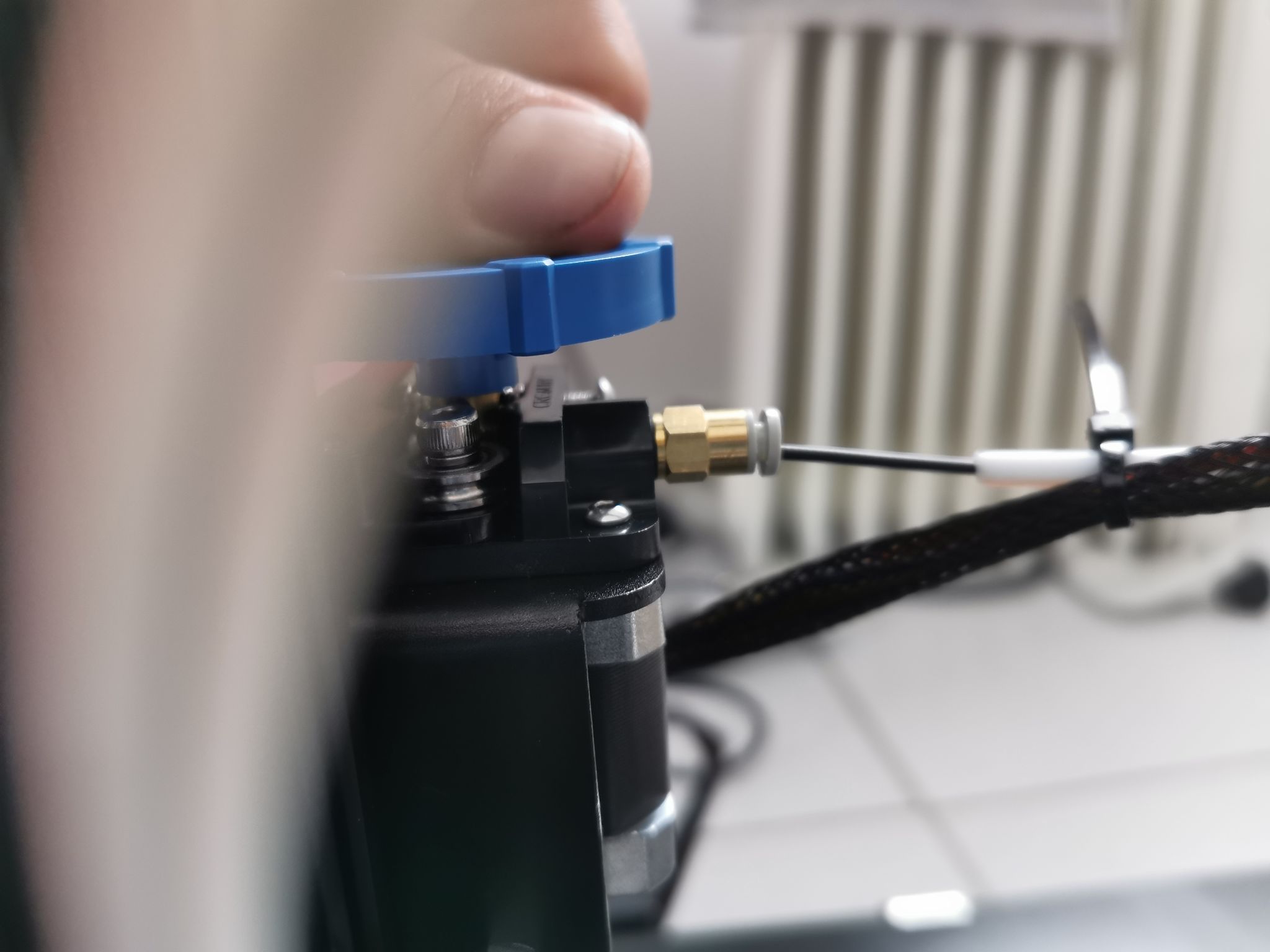

Huit huit Posté(e) Octobre 16, 2021 Partager Posté(e) Octobre 16, 2021 Bonjour, nouvel acquéreur d'une ender 3 v2 j'ai un problème avec mon filament. Il pousse ma gaine au lieu de rester dedans le filament fondu coule pourtant. Quand je fait chauffer ma buse. Je vous ai mis 2 photos. Merci d'avance pour vos réponses Lien vers le commentaire Partager sur d’autres sites More sharing options...
Invité Posté(e) Octobre 16, 2021 Partager Posté(e) Octobre 16, 2021 Bonjour fixe correctement ta gaine, tout simplement si le système est le même qu'en pneumatique industriel, il faut appuyer sur le bouton gris , enfoncer la gaine totalement et relâcher le bouton Lien vers le commentaire Partager sur d’autres sites More sharing options...
RFN_31 Posté(e) Octobre 16, 2021 Partager Posté(e) Octobre 16, 2021 Bonjour, Ton tube bowden (PTFE) doit rentrer dans le pneufit. Quand tu le rentre dedans (bien à fond) et que tu tires sur le tube, sort-il du pneufit ? Si oui, ton pneufit est défectueux et il faut le changer. Pour bloquer le pneufit, tu as normalement une espèce de circlip bleu qui maintient la partie grise écarter (bloquage du PTFE) : tu devrais la mettre en place, cela peut éviter de débloquer le pneufit par erreur. Ensuite ton serre-câble sur la gaine est peut-être trop serré et peut avoir tendance à tirer sur le bowden : desserres le un peu (tu devras probablement le couper et en mettre un autre). 1 Lien vers le commentaire Partager sur d’autres sites More sharing options...
Huit huit Posté(e) Octobre 16, 2021 Auteur Partager Posté(e) Octobre 16, 2021 Problème résolu en effet je n'avais pas forcé assez pour rentrer la gaine dans le pneufit. Pour une fois que je suis trop doux merci pour votre aide en tout cas. 1 Lien vers le commentaire Partager sur d’autres sites More sharing options...
