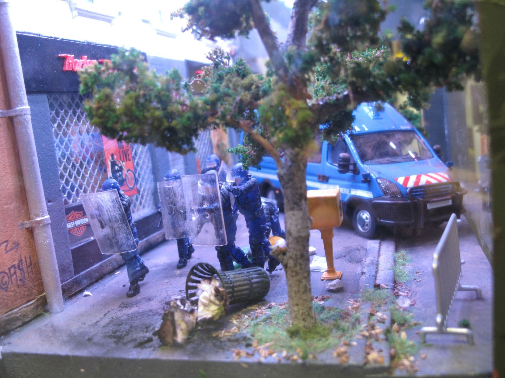

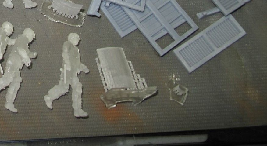

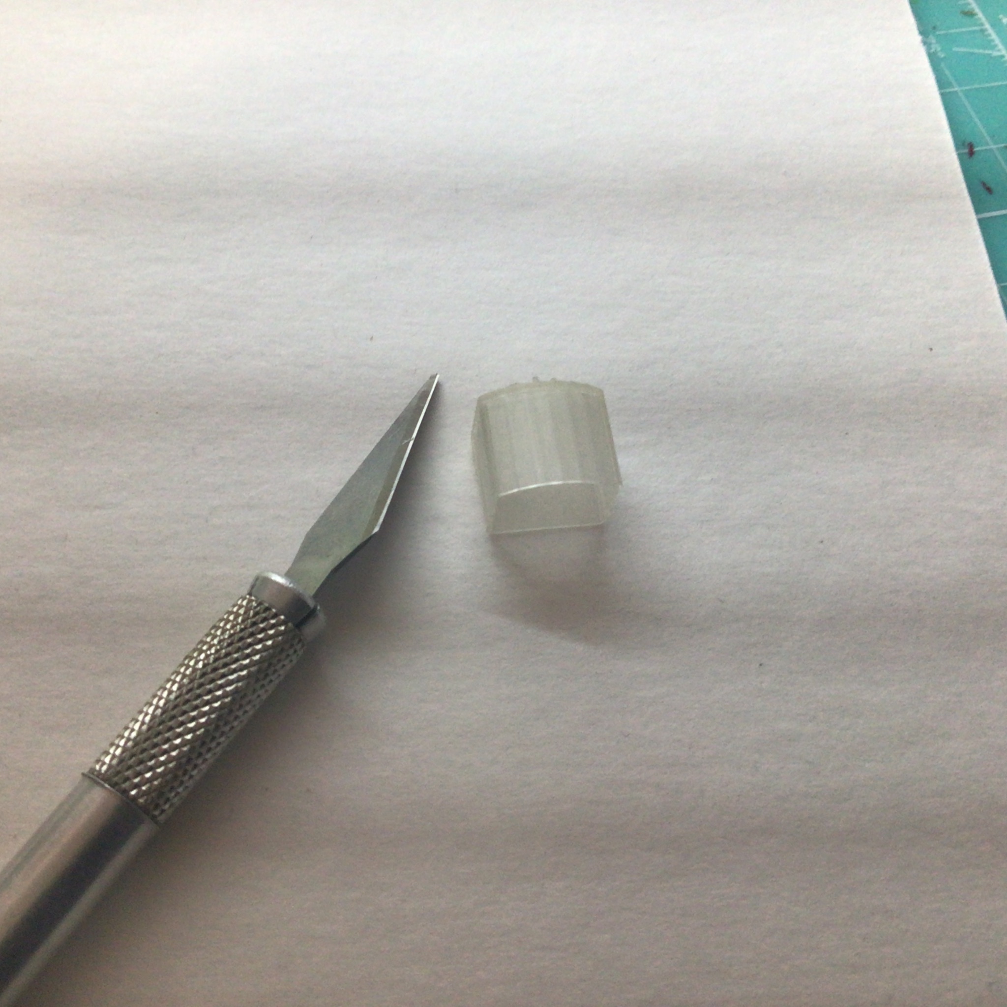

Jacquesfil PostĂ©(e) Janvier 8, 2023 PostĂ©(e) Janvier 8, 2023 Je dĂ©couvre ce post suite Ă mes dĂ©boires avec de la rĂ©sine translucide. jâai utilisĂ© de la rĂ©sine translucide (Elegoo standard)  car je souhaite imprimer des pare-brises pour modĂšles rĂ©duits au 1/160 Ăšme (câest pas gros ). en fin dâimpression tout est nickel mais dĂšs le nettoyage avec lâalcool isopropylique, câest la catastrophe la piĂšce jaunie et devient opaque, câest vraiment moche. jâai lu sur le forum que certains poncent la piĂšces, pas vraiment facile Ă mon Ă©chelle et/ou passe du vernis, mais il nây a pas unanimitĂ© sur celui Ă utiliser.  Des conseils  pour mâaider Ă rĂ©soudre le problĂšme,  merci dâavance
Ironblue PostĂ©(e) Janvier 8, 2023 PostĂ©(e) Janvier 8, 2023 J'ai eu le mĂȘme souci sur des bouclier de gendarmes mobile au 1/45 donc pas gros non plus. Met une legĂ©re couche de rĂ©sine des 2 cĂŽtĂ©s et passe directement au uv ça va redevenir transparent avant aprĂšs 1
