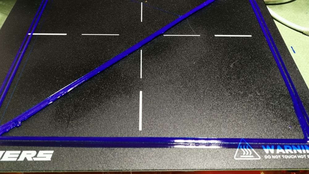

1er        j'ai réussi a régler quasiment tout les problèmes sur ma nouvelle Homers tarantula pro Rs sauf un seul ou je sèche complétement j'ai passer des heures entières a parcourir des forum mais je n'ai rien trouver qui puisse régler   mon soucis au début de l'impression le pourtour est nickel mi pour le milieu le pla ne se mets pas a plat il se relève je précise que la distance entre plateau et duse est bien calibre   voir photos est ce qu'il y a quelqu'un qui pourrais me donner une solution .

Salutation !
Pour le défaut d'adhérence au milieu du plateau
Comment nettoie tu t'on plateau ? Alcool Isopropylique a 99.9% ? car riens que des trace de doigts peuvent gêner l’adhérence.
Aussi la moindre humidité du filament ou sur le plateau va gêner. Si tu a un plateau chauffant faire une pre chauffe pour qu'il "sèche" bien et que la température se répartisse bien.
Tu peut aussi avoir un plateau non ultra plat ... a tu vérifié avec un bonne règle ?
Sinon les températures du plateau, d'impression et les vitesses peuvent jouer ... tu utilise quoi actuellement ?

Salut Ppac merci pour ta réponse aussi réactif comme dis plus haut j'ai imprimer avec la dagoma de la déchetterie pendant 3 mois je me suis fais un peut la main pour info  la Homers tarantula pro Rs est neuve je l'ai monter la semaine dernière  pour nettoyer le plateau j'ai de Alcool Isopropylique  avant l'impression je fais une pre chauffe pendant que je prépare le slicer pour le print par usb j'ai du la faire avec la dagoma car j'arrivais pas a lier les sd quelques soit je vais essayer un print avec un autre pla je vous tiens au courant

Bonjour
il est aussi possible que ta bobine de PLA ai pris un peu d'humidité, ce qui pourrais expliquer son manque d'adhérence partiel
le plateau imparfaitement plan est aussi une piste
teste avec une plaque de verre pour confirmer ou au contraire supprimer cette piste

je pense avoir trouver le problème mais ne sait comment le résoudre j'ai lancer une autre impression en direct par la sd la première couche est bien au fur et a mesure des couche la duse vient racler le pla déjà déposer je pense que 'extrudeur envoie trop de matière
Lien vers le commentaire
Partager sur d’autres sites
si c'est un souci de trop de matière, il faut régler l'extrudeur selon le tuto sur le forum:
perso , je regarderais également le pas du moteur Z, éventuellement un dur dans son mouvement
si c'est une vis sans fin, regarde le pas , si c'est une courroie, vérifie la tension

merci les amis j'ai changer d'extrudeur il apporte mois de matière et c'est beaucoup mieux mais maintenant j'ai pas assez de matière donc comme j'avais mis a jour marlin la veille avec arduino qui ma fait suer j'ai fais une sauvegarde du firmware que arduino a accepter et la je voulais reprendre ma sauvegarde pour jouer un peut sur l'extrudeur  il me dis que Erreur de compilation pour la carte Arduino Mega or Mega 2560
