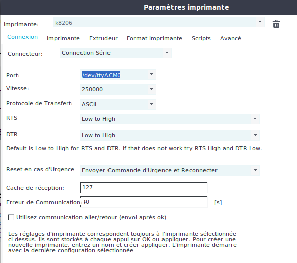

PPAC PostĂ©(e) Octobre 23, 2021 PostĂ©(e) Octobre 23, 2021 (modifiĂ©) Salutation ! Tu a quoi comme distribution linux ? Car, par exemple, sous une Ubuntu quand je branche l'USB, un "ls /dev/serial -lR" me donne pc:~$ ls /dev/serial/ -lR /dev/serial/: total 0 drwxr-xr-x 2 root root 60 oct. 23 16:31 by-id drwxr-xr-x 2 root root 60 oct. 23 16:31 by-path /dev/serial/by-id: total 0 lrwxrwxrwx 1 root root 13 oct. 23 16:31 usb-marlinfw.org_Marlin_USB_Device_0E00801CAF05200858772888F50020C2-if00 -> ../../ttyACM0 /dev/serial/by-path: total 0 lrwxrwxrwx 1 root root 13 oct. 23 16:31 pci-0000:00:1d.3-usb-0:1:1.0 -> ../../ttyACM0  Et avec cela Repetier Host avec la bonne vitesse de sĂ©lectionnĂ© et le protocole ASCII, fonctionne plutĂŽt bien ... (mais c'est pas une imprimante ender 3 donc la vitesse peut changer pour toi ...) (sachant que j'ai installĂ© Arduino IDE qui a lâinstalle a un script pour crĂ©er un groupe et ajouter l'utilisateur courant a se groupe ... sinon pas les droits pour utiliser le port sĂ©rie ... Mais bien dĂ©brancher tout pĂ©riphĂ©rique USB a lâinstalle car chez moi j'ai la table d'allocation d'une clĂ© USB qui Ă©tait branchĂ© qui a sautĂ© et je pense (sans preuve) que c'est le script d'installe qui a fait un "write" sur la clĂ© pensent que câĂ©tait un pĂ©riphĂ©rique serial ... ) Sinon, Peut ĂȘtre le cĂąble USB a changer ? Edit : tu utilise bien le port USB micro USB sur l'imprimante et tu branche sur un Port USB < USB 3.0 sur l'ordi ? Et sous Windows dans le gestionnaire de pĂ©riphĂ©rique si tu retrouve un pĂ©riph avec un '!' quand tu branche l'USB, tu a surement besoins d'un driver https://www.geeetech.com/forum/viewtopic.php?t=60612 recherche le forum pour CH340 car il semble que le certificat des celui que j'ai mis en lien n'est plus acceptĂ© ... ModifiĂ© (le) Octobre 23, 2021 par PPAC
