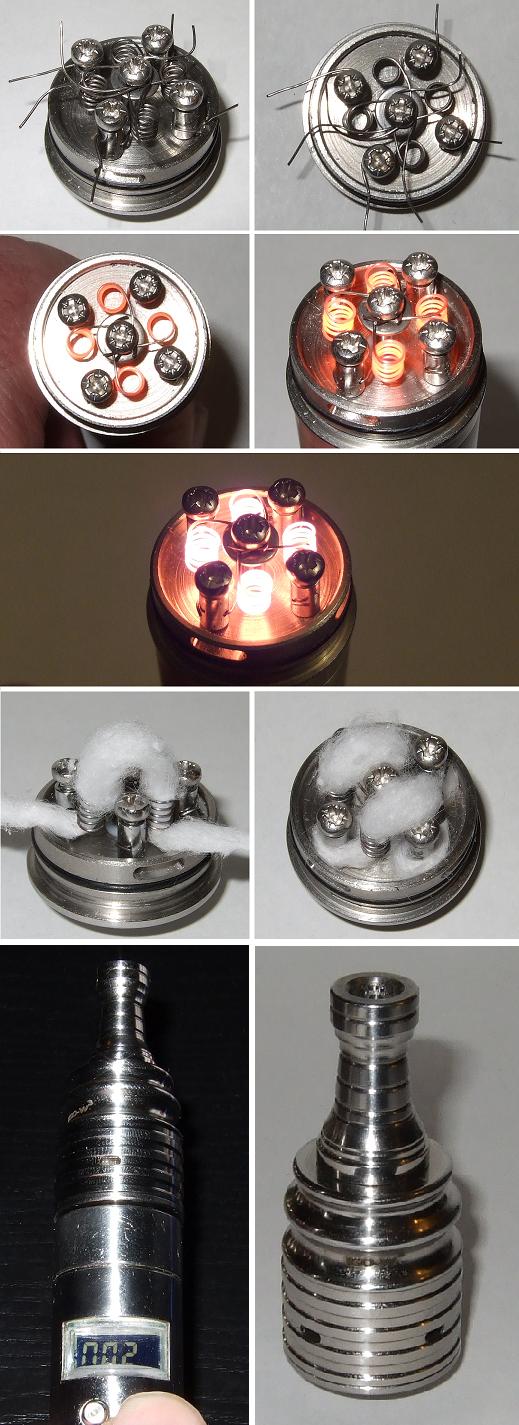

De plus c'est quoi des fils Clapton ?
[EDIT] des fils résistif
Tu te fabrique tes résistances, moi avec ma bloblotte ce serait impossible. [/EDIT]
Modifié (le) par nicephore
@Morphehus Désolé pour la vidéo, ça devrait passer maintenant.
@nicephore c'est une façon de tresser le fil qui sert pour fabriquer la résistance.
... et ensuite autour d'un axe de façon à former ta résistance.
A faire chauffer le produit et le rendre vaporeux (d'où vapoter).

@delirium07 enfin là, l'exemple est extrême, il n'y en a pas beaucoup qui font ça (mais le quad coil sur dripper ça doit envoyer du bois !)
@nicephore c'est comme tout, au début tu regardes ça de loin et puis un jour, tu te rends compte que ce n’est pas si compliqué que ça ;)
