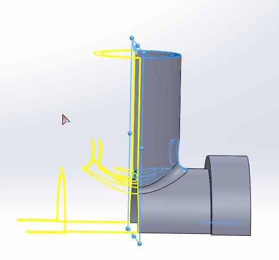

pou Posté(e) Octobre 24, 2021 Auteur Partager Posté(e) Octobre 24, 2021 Merci Savate j'aurai du préciser que je travaille avec prusa slicer et Merci fran6p pour ces précisions sur les courroies L'imprimante va partir en révision donc je vérifierai tout ça Pour continuer j'essaie de faire une symetrie d'une pièce mais il me manque des segments pour creer la pièce. Comment dois-je faire? solidworks 2013 support03.SLDPRT Lien vers le commentaire Partager sur d’autres sites More sharing options...
pou Posté(e) Octobre 25, 2021 Auteur Partager Posté(e) Octobre 25, 2021 je me réponds il me manquait une donnée et c'est celle ci : je ne symétrisais pas les corps mais les faces qui est l'option par défaut bonne fin de journée à tous Lien vers le commentaire Partager sur d’autres sites More sharing options...
