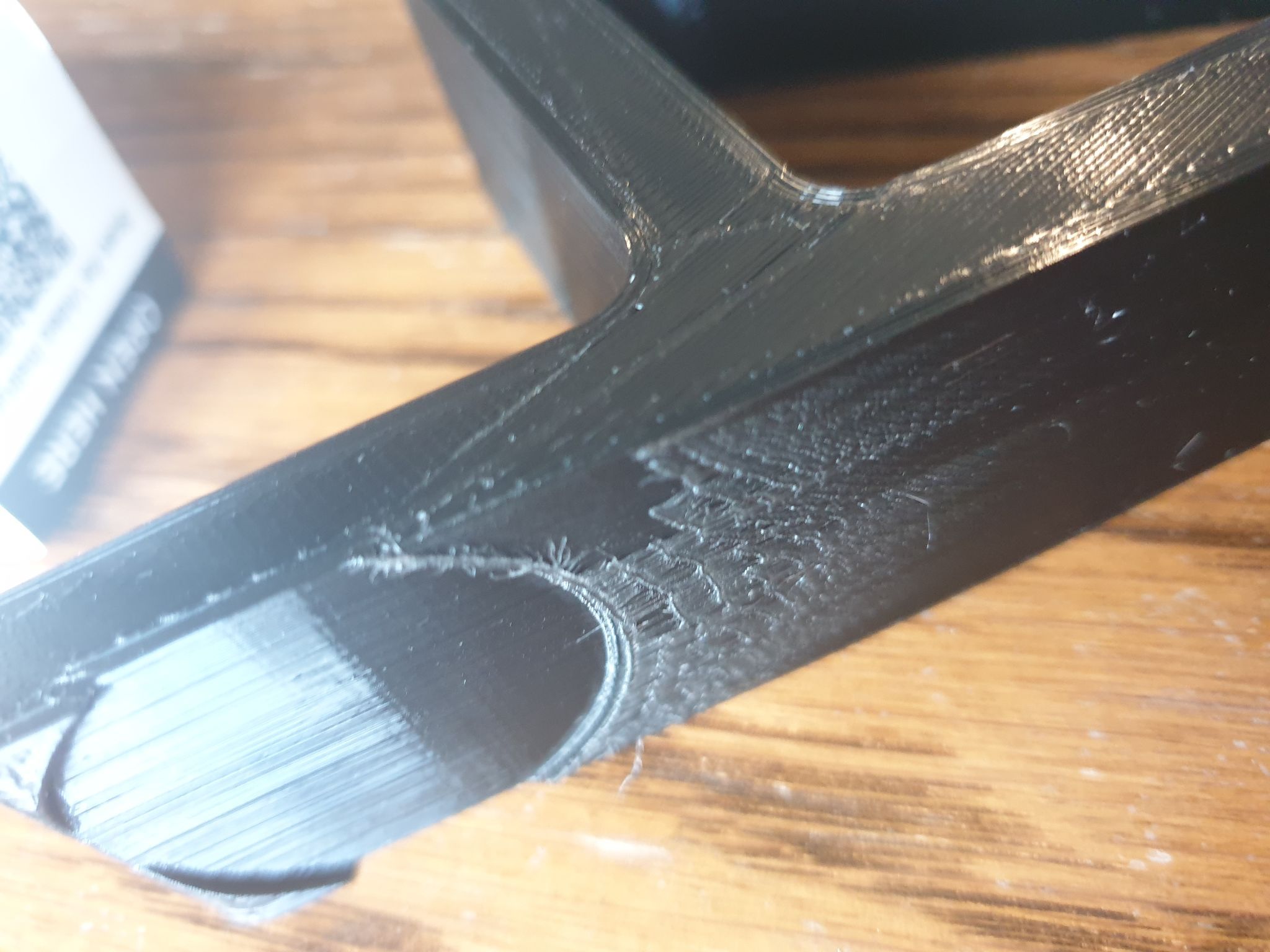

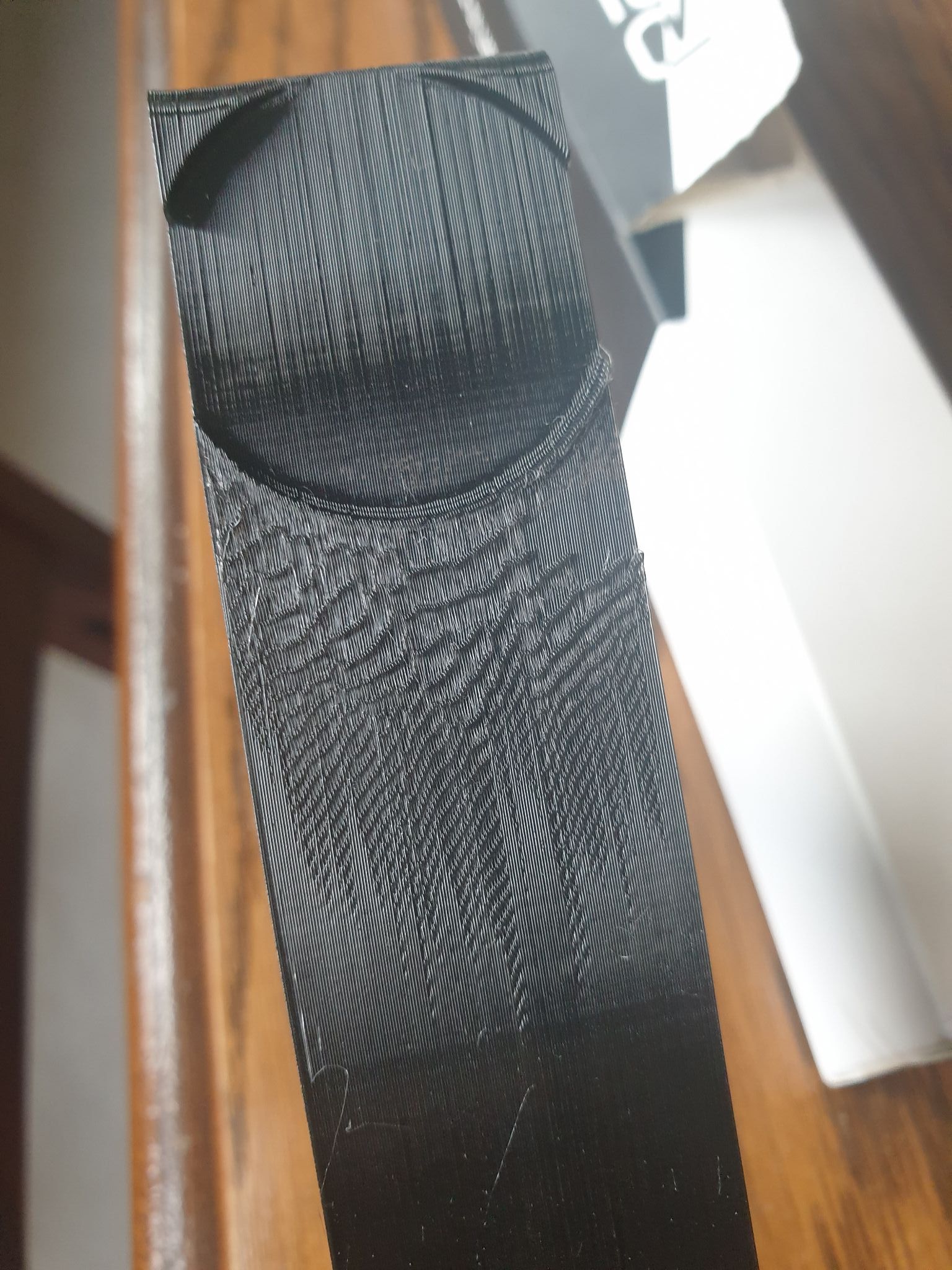

AnthonyL Posté(e) Octobre 26, 2021 Posté(e) Octobre 26, 2021 (modifié) Bonsoir, Je suis tout nouveau ici et autant sur l'impression 3D, je commence à bien comprendre certaine choses et j'ai démarré des impressions plus poussé. Je me confronte depuis le début à un soucis, qui au début me semblait relatif vu que je faisais surtout des essais, mais maintenant, voulant être de plus en plus perfectionniste, je cherche à le régler. EDIT 1 : C'est la fin (ou le début) de chaque couche, je pense que ça commence à se refroidir, ou truc de liaison inter-couche ? On dirait qu'à la fin de chaque couche il manque du filament ou quelque chose du genre. Mon imprimante : Wanhao Duplicator 12/230 Mono Logiciel : Cura 4.11 J'espère que vous avez une solution, ou des conseils à m'apporter Bon impression à tous. Anthony Et voici le profil cura que j'ai utilisé Cura_profil.curaprofile Modifié (le) Octobre 26, 2021 par AnthonyL
Titouvol Posté(e) Octobre 26, 2021 Posté(e) Octobre 26, 2021 (modifié) J'ai du mal à voir sur tes photos, n'ayant que des bouts ce n'est pas pratique pour comprendre ce qui se passe. Pose la pièce telle qu'imprimée et fait une bonne photo où on la voit entière. Sinon perso je commencerais par 3 points : faire bouger les axes à la main pour vérifier qu'il n'y a pas de point dur. vérifier que les courroies et les chariots sont bien réglés, ni trop de jeu ni trop serrés faire un calibrage de l'extrudeur. ça devrait déjà dégrossir les problèmes possibles. Modifié (le) Octobre 26, 2021 par Titouvol

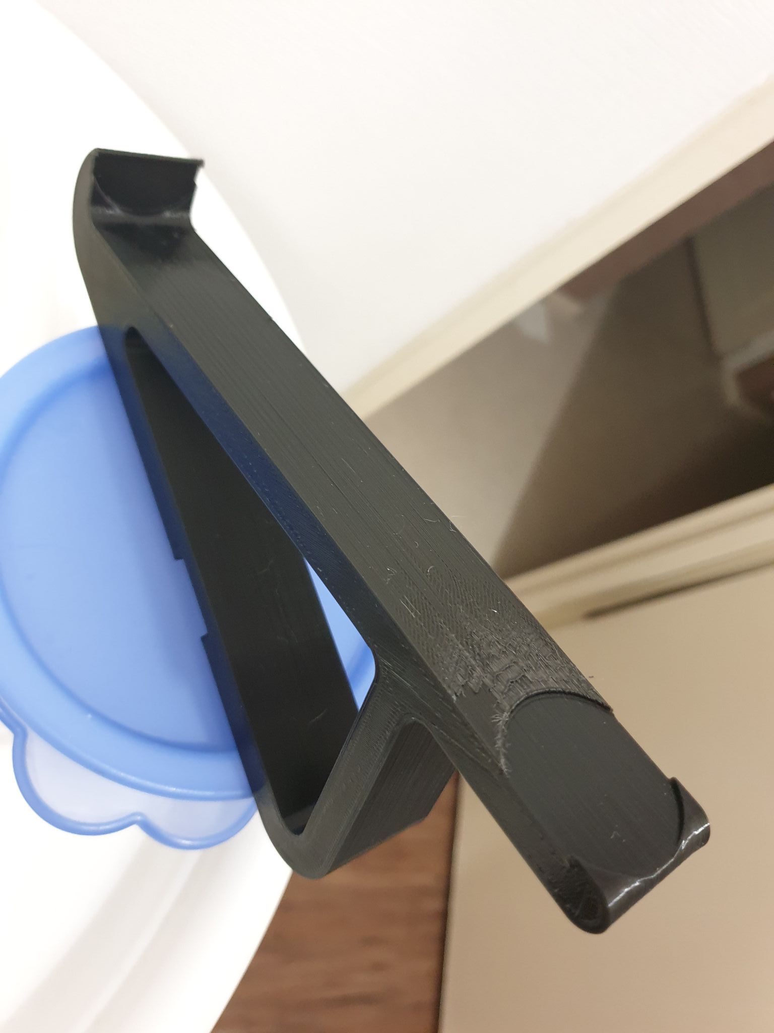

AnthonyL Posté(e) Octobre 26, 2021 Auteur Posté(e) Octobre 26, 2021 (modifié) il y a 9 minutes, Titouvol a dit : J'ai du mal à voir sur tes photos, n'ayant que des bouts ce n'est pas pratique pour comprendre ce qui se passe. Pose la pièce telle qu'imprimée et fait une bonne photo où on la voit entière. Sinon perso je commencerais par 3 points : faire bouger les axes à la main pour vérifier qu'il n'y a pas de point dur. vérifier que les courroies et les chariots sont bien réglés, ni trop de jeu ni trop serrés faire un calibrage de l'extrudeur. ça devrait déjà dégrossir les problèmes possibles. Merci de ta réponses, j'ai envoyé une photo en entier Ce n'est présent qu'à cet endroit, et à chaque fois, c'est la "fin" d'impression de chaque couche Edit : Elle a été imprimé a plat, la c'est "débout" (la face vers la porte sur le plateau) Pour le jeu sur les courroies je n'ai que peu de recul, je pense que c'est pas trop mal... pour le point dur je n'en ai pas senti, je vais tenter de calibrer l'extrudeur Modifié (le) Octobre 26, 2021 par AnthonyL
Titouvol Posté(e) Octobre 26, 2021 Posté(e) Octobre 26, 2021 Tu imprimes à quelle vitesse ? Essais peut être de ralentir un peu. Sinon fait un test avec des pièces plus petites en essayant de répéter le souci. Une fois répété, essai de déplacer la pièce sur le plateau pour voir si lié à un emplacement sur le plateau, ou de tourner la pièce.
