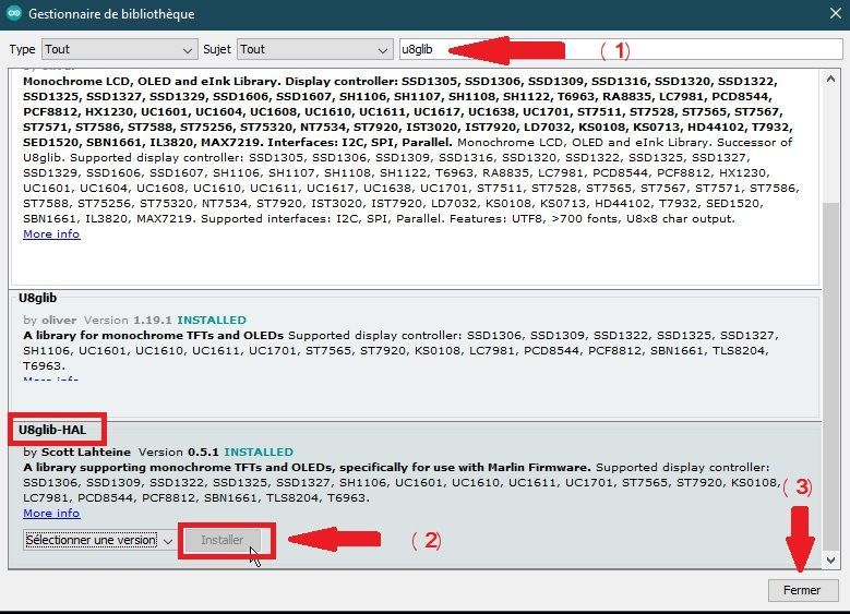

fran6p Posté(e) Octobre 30, 2021 Partager Posté(e) Octobre 30, 2021 Tu compiles avec Arduino ? Si oui, la bibliothèque qui gère l'affichage des LCD est absente. Il faut l'installer manuellement. Pour l'installer : Ouvrir l’application Arduino. Allez dans le menu « Croquis » > « Inclure une bibliothèque » puis « Gérer les bibliothèques ». Recherchez « U8glib » via le champ filtres en haut à droite (1) puis installez la bibliothèque correspondante (U8glib-HAL est préférable pour Marlin) en cliquant sur le bouton «Installer» (2). Une fois installée, fermer la fenêtre (3). Retenter ensuite la compilation avec cette bibliothèque L'intérêt de compiler via Visual Studio Code (+ greffon platformio ) c'est que les bibliothèques complémentaires à une compilation réussie sont gérées au sein de l'environnement et automatiquement installées quand absentes Lien vers le commentaire Partager sur d’autres sites More sharing options...
muller Posté(e) Octobre 30, 2021 Auteur Partager Posté(e) Octobre 30, 2021 Il y a 5 heures, fran6p a dit : L'intérêt de compiler via Visual Studio Code (+ greffon platformio ) c'est que les bibliothèques complémentaires à une compilation réussie sont gérées au sein de l'environnement et automatiquement installées quand absentes j'ai tout installé comme ton tuto.... mais je maitrise pas bien du tout la "fourmi". encore trop d'éléments de bases à comprendre... j'ai plus de 50 ans et ce n'est pas du tout ma formation, alors ça rame un peu plus que la normale..... un grand merci pour tes explications et le temps que tu y mets pour qu'ils soient claires! je vais manger et je m'y plonge après. merci Lien vers le commentaire Partager sur d’autres sites More sharing options...

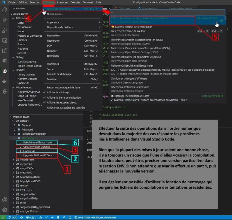

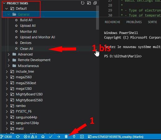

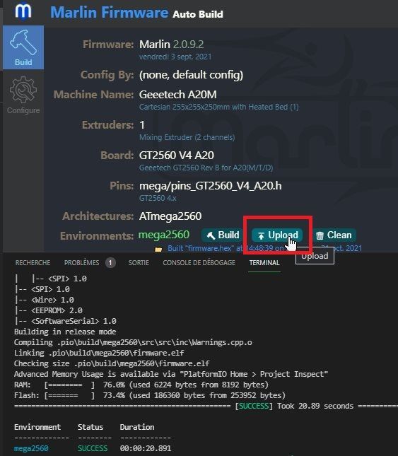

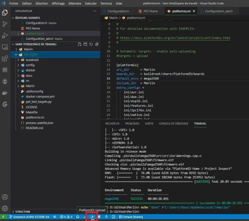

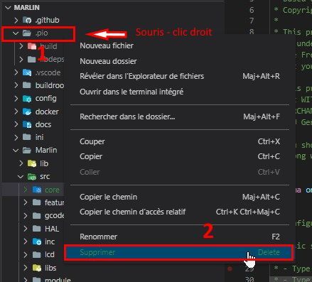

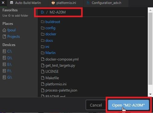

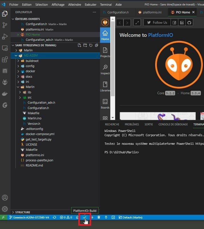

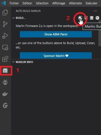

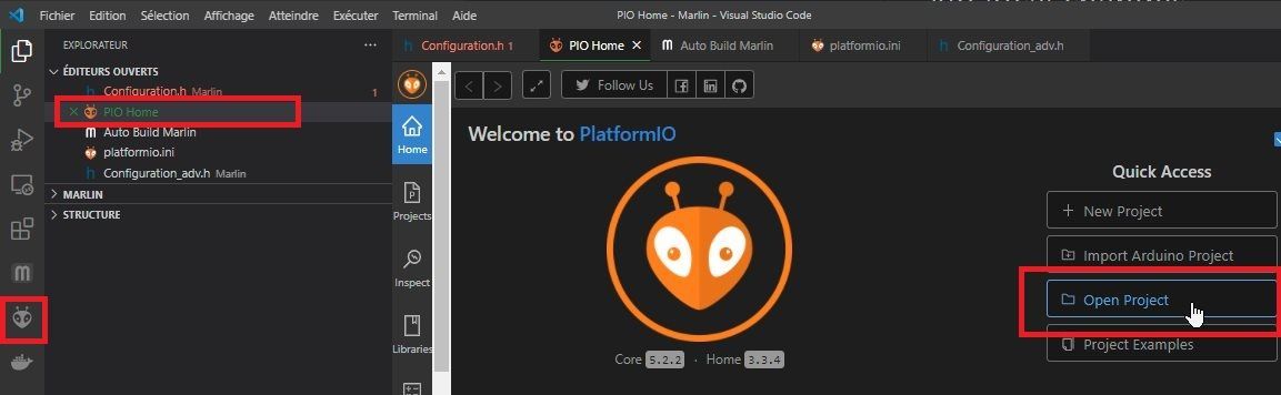

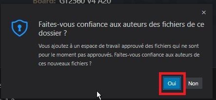

fran6p Posté(e) Octobre 31, 2021 Partager Posté(e) Octobre 31, 2021 J'ai rarement eu de bons résultats avec Arduino pour compiler un Marlin 2 (et la durée de compilation est bien plus longue ). Le mieux pour compiler est que le dossier Marlin soit au plus proche de la racine du disque. Exemple: C:\Marlin plutôt que dans le dossier perso de l'utilisateur. Il y a 3 heures, muller a dit : Sur vsc, on me demande de mettre à jour les includepath.....????? C'est fréquent avec VSC. La base de données n'est pas toujours à jour, la plupart du temps ça n'empêche pas la compilation. Une fermeture de VSC puis une réouverture permet parfois de tout faire rentrer dans l'ordre. J'ai testé la compilation avec un Marlin 2.0.9.2 avec les exemples prévus pour une Geeetech A20M en changeant juste la définition de la carte en «BOARD_GT2560_V4_A20» en utilisant Platformio puis Auto Build Marlin. La compilation se termine en «SUCCESS» dans les deux cas mais ça ne veut pas dire que ça fonctionnera sur l'imprimante (pas moyen de tester). Le Marlin ayant servi à ce test est dans ce fichier compressé : M2-A20M.zip A décompacter à la racine du disque dur (dans mon exemple, sur mon disque D:) Rappel en images pour Plaformio : 1) Dans l'onglet «PIO Home», «Open Project» : 2) Via l'explorateur de fichiers, sélectionner le dossier contenant à la fois le fichier platformio.ini et le dossier Marlin, clic sur «Open "nom-du-dossier-sélectionné" puis confirmation en cliquant «OUI» : 3) Lancer la compilation en cliquant sur le coche en bas de la fenêtre : 4) Si / quand la compilation est réussie ET que l'imprimante est reliée à l'ordinateur, on peut téléverser le firmware dans la carte (clic sur «flèche droite») : Même chose avec Auto Build Marlin : 1) Compiler le firmware en sélectionnant le greffon ABM. puis l'icone «Marteau» : Pendant que la compilation se réalise : 2) Une fois la compilation terminée, si l'imprimante est connectée à l'ordinateur, téléverser le firmware (clic sur «Upload»: 1 Lien vers le commentaire Partager sur d’autres sites More sharing options...

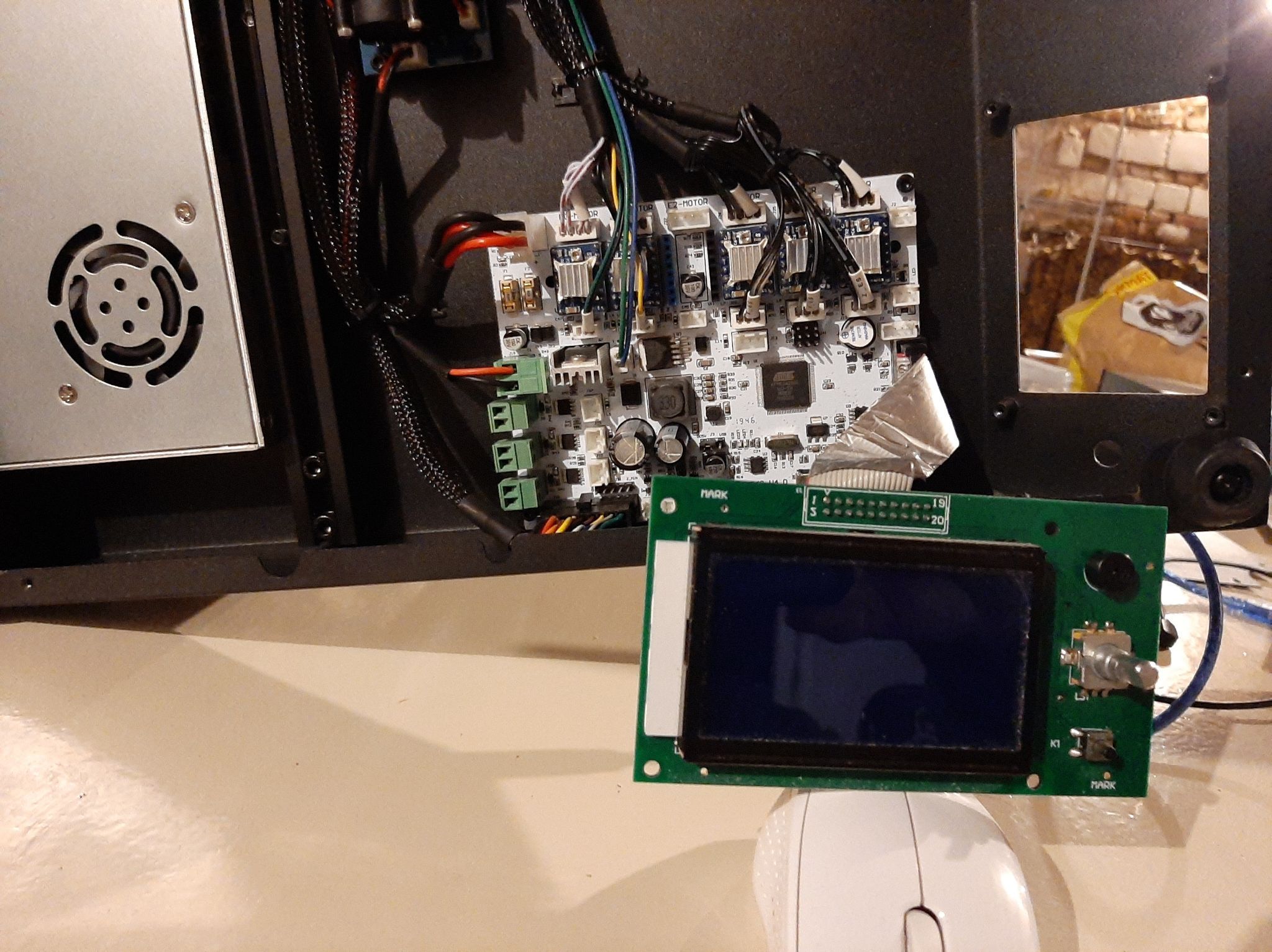

muller Posté(e) Octobre 31, 2021 Auteur Partager Posté(e) Octobre 31, 2021 merci tuto: suivi fichier hex : réussi téléchargement: fait écran : fonctionne mais ne peut être commandé relance de l'imprimante: plus d'écran, mais les axes et les chauffages avec retour température ok! commandé avec cura. bon reste cet écran.... et je n'arrive pas à trouver le model: seul chose écrite sur la carte lcd : mark après c'est un 12864 ..... et quelle fonctionne avec les cartes de contrôle: 2560 v3.1 et v4.0 je ne comprends pas: j'ai chercher d'autres paramétrages pour la config.h pour me familiarise avec la procédure et des fois que je tombe sur une solution... avec marlin 2.0.x : trop d'erreurs... avec ton marlin : pas de solutions trouvé. donc essais de retour initial et j'ai maintenant une erreur qui bloque tout.... je supprime puis remets ton fichier zip et ça ne marche plus... Il y a 23 heures, fran6p a dit : L'important est la motivation et le souhait de progresser, comme pour tout apprentissage, cela nécessite de la pratique donc du temps à y consacrer. J.-P. Raffarin l'avait bien résumé : «Notre route est droite, mais la pente est forte» j'ai fait une boulette..... Erreur : la détection de tâche PlatformIO n'a pas contribué à une tâche pour la configuration suivante : { "type": "PlatformIO", "task": "Build", "problemMatcher": [ "$platformio" ], "group": { "kind": "build", "isDefault": true }, "label": "PlatformIO: Build" } La tâche va être ignorée Lien vers le commentaire Partager sur d’autres sites More sharing options...

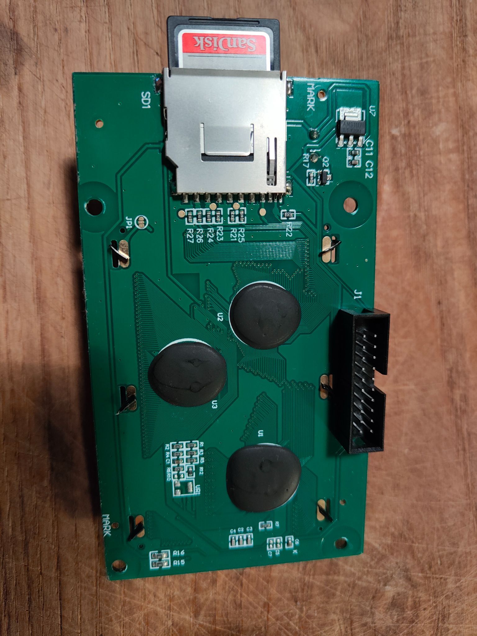

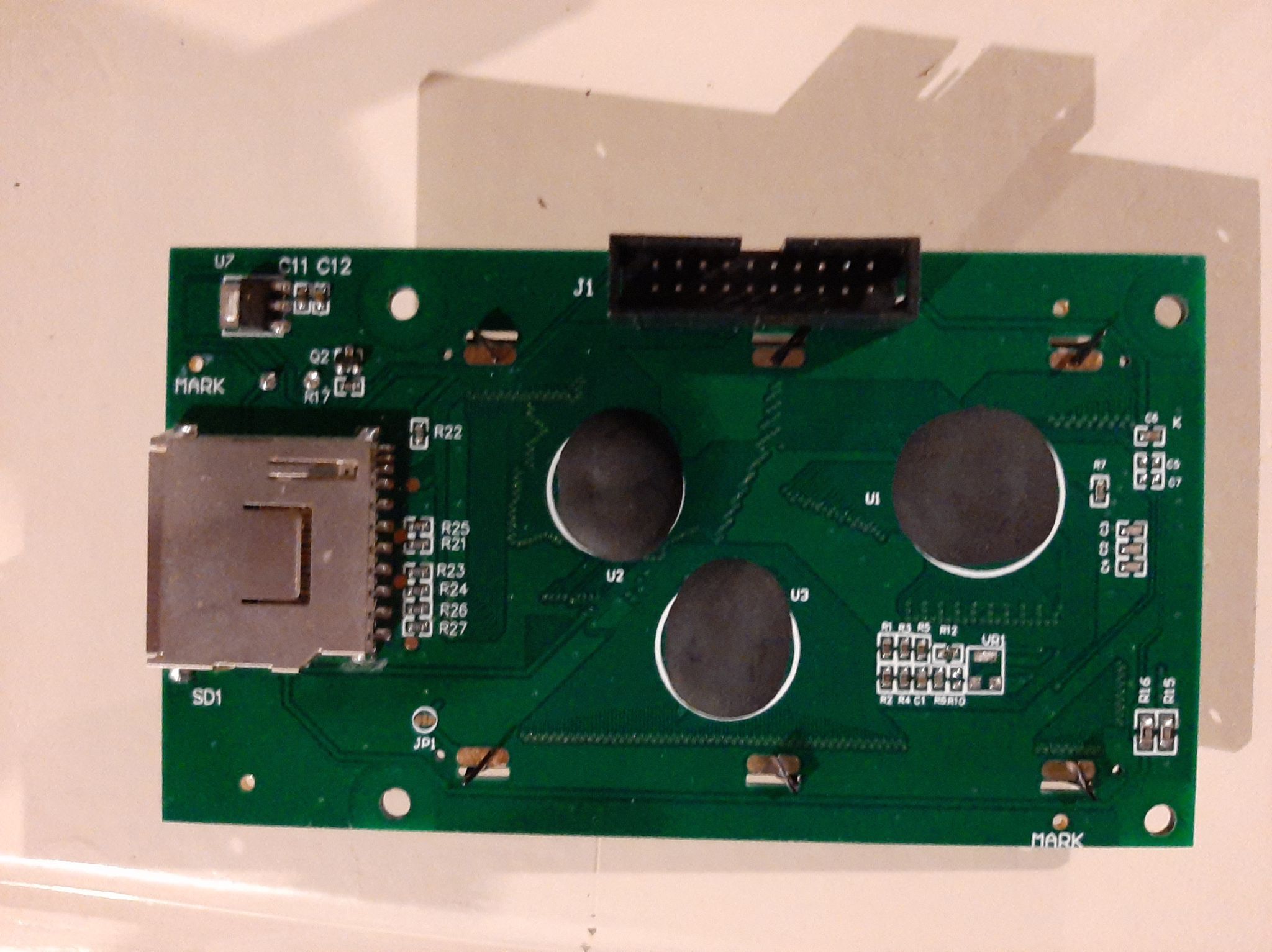

fran6p Posté(e) Novembre 1, 2021 Partager Posté(e) Novembre 1, 2021 Pour ton écran, tu aurais éventuellement des photos ? Pour ton problème de VSC, je ne sais pas trop J'ai bien dans mes «outils», la suite de manipulations à réaliser quand ça ne fonctionne pas comme attendu. Parfois ça résoud le problème. Si ton système d'exploitation est Windows, un redémarrage est souvent salutaire A effectuer étape par étape. Après chaque étape, retenter une compilation. 1) Nettoyer le cache de Platformio (Pio pour les «intimes» ) : 2) Si la compilation pose toujours problème, sortir l'artillerie lourde : 3) Sans rapport mais utile pour les problèmes «Intellisense» : Lien vers le commentaire Partager sur d’autres sites More sharing options...
jrhouston Posté(e) Novembre 1, 2021 Partager Posté(e) Novembre 1, 2021 Bien étrange ton soucis d'écran pour te valider une piste. Dans le config.h pour un marlin 2.0.X le choix de la carte pour une V4 serais une Gt2560_V3_A20 (testé sur la mienne sans soucis apparent en tous cas l'écran marche). Au besoin je te passe mon config et le config adv pour comparer ou testé si il passe chez toi. Après pour ton soucis de vs fran6p à l'air de mieux connaitre que moi. je ne te serais surement pas utile. Configuration.h Configuration_adv.h Lien vers le commentaire Partager sur d’autres sites More sharing options...
fran6p Posté(e) Novembre 1, 2021 Partager Posté(e) Novembre 1, 2021 Un rapide survol de tes fichiers vis-à-vis des miens : carte mère déclarée en V3_A20 pour toi vs A4_A20 température d'extrusion minimale 170 pour moi vs 150 pour toi (tu as beaucoup de filament capable d'être extrudé à 150°C ?) inversion de la logique des moteurs pour toi car tu utilises des TMC (déclarés en STANDALONE) un BLTouch pour toi, un nivelage manuel pour moi la déclaration de l'écran est identique dans les deux fichiers les quelques autres différences entre les fichiers proviennent de versions différentes de Marlin (2.0.9.2 pour moi vs 2.0.9.1 pour toi) Donc je pencherai pour un écran (matériel) différent de celui qui équipe l'imprimante de @mullerou un problème de nappe écran / prise écran de la carte Lien vers le commentaire Partager sur d’autres sites More sharing options...
jrhouston Posté(e) Novembre 1, 2021 Partager Posté(e) Novembre 1, 2021 D'accord avec toi, le marquage mon écran est semblable au sien (pas d'autre marquage que MARK) peut être avec une photo on pourrais comparer . A voir le problème nappe écran il serait présent peu importe le marlin non ? Après la température mini a 150 était pour testé la température mini d'extrusion en PLA, les A20M on une sale tendance a bavouillé. Mais il est vrai que ça à pas été probent (étonnamment ). Lien vers le commentaire Partager sur d’autres sites More sharing options...
muller Posté(e) Novembre 1, 2021 Auteur Partager Posté(e) Novembre 1, 2021 (modifié) je ne comprends pas: j'ai chercher d'autres paramétrages pour la config.h pour me familiarise avec la procédure et des fois que je tombe sur une solution... avec marlin 2.0.x : trop d'erreurs... avec ton marlin : pas de solutions trouvé. donc essais de retour initial et j'ai maintenant une erreur qui bloque tout.... je supprime puis remets ton fichier zip et ça ne marche plus... Le 31/10/2021 at 10:53, fran6p a dit : L'important est la motivation et le souhait de progresser, comme pour tout apprentissage, cela nécessite de la pratique donc du temps à y consacrer. J.-P. Raffarin l'avait bien résumé : «Notre route est droite, mais la pente est forte» j'ai fait une boulette..... Erreur : la détection de tâche PlatformIO n'a pas contribué à une tâche pour la configuration suivante : { "type": "PlatformIO", "task": "Build", "problemMatcher": [ "$platformio" ], "group": { "kind": "build", "isDefault": true }, "label": "PlatformIO: Build" } La tâche va être ignorée oups! je viens de renvoyer ce que j'ai déjà écrit.... je charge mon téléphone et je fais les photos!!!! merci voici mon écran lcd. bon ok .... je vais progresser... nettoyage réussi. le projet M2-A20M arrive à se débuguer. merci. Il y a 9 heures, jrhouston a dit : Au besoin je te passe mon config et le config adv pour comparer ou testé si il passe chez toi. merci Modifié (le) Novembre 1, 2021 par muller Lien vers le commentaire Partager sur d’autres sites More sharing options...

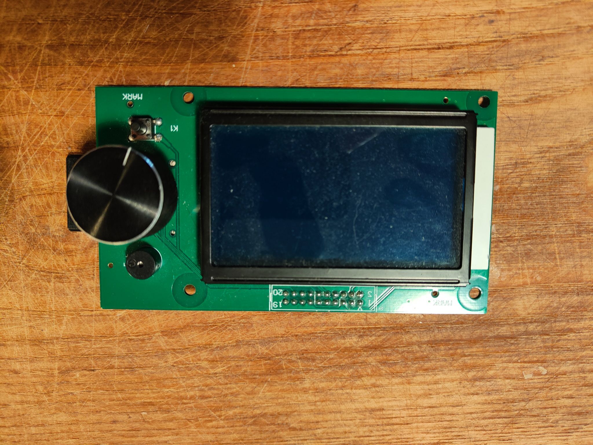

fran6p Posté(e) Novembre 2, 2021 Partager Posté(e) Novembre 2, 2021 Ton écran ne ressemble pas du tout à un «Reprapdiscount Full Grapic Smart Controller» Ton connecteur (nappe) possède 20 broches tandis que celui déclaré dans configuration.h est prévu pour 20 broches mais réparties sur deux connecteurs. J'en ai trouvé un sur Ebay mais aucune indication sur comment il devrait être déclaré Lien vers le commentaire Partager sur d’autres sites More sharing options...
jrhouston Posté(e) Novembre 2, 2021 Partager Posté(e) Novembre 2, 2021 (modifié) Les modèles semble correspondre . Étrange que cela marche chez moi et pas l'inverse. Modifié (le) Novembre 2, 2021 par jrhouston ajout de commentaire Lien vers le commentaire Partager sur d’autres sites More sharing options...

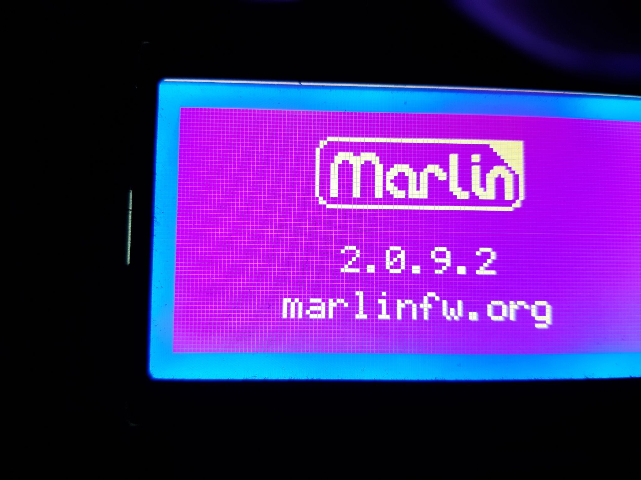

muller Posté(e) Novembre 2, 2021 Auteur Partager Posté(e) Novembre 2, 2021 Alors ... elle est pas belle la vie????!!!! En gros, tout est rentré dans l'ordre après avoir télécharger ta config et aussi certainement , après avoir débranché et rebranché la carte LCD!!!! il fallait juste le savoir. Probablement pour un autre sujet, comment fonctionne le nivellement manuel, car il était au programme de mes modifications? merci à vous deux , je vais faire les essais demain des fois qu'il y ait une surprise..... Lien vers le commentaire Partager sur d’autres sites More sharing options...

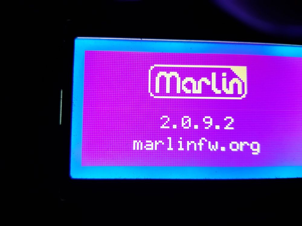

fran6p Posté(e) Novembre 3, 2021 Partager Posté(e) Novembre 3, 2021 Il y a 18 heures, muller a dit : tout est rentré dans l'ordre après avoir télécharger ta config Quelle configuration ? Je pencherai pour mes fichiers d'après l'écran (Marlin 2.0.9.2 alors que celui de @jrhoustonest en version 2.0.9.1). Pour le «Mesh Bed Leveling» (c'est l'utilisateur qui fait office de Bltouch ou autre ABL), voilà la réponse que j'avais faite sur un autre sujet : Si tu comprends un peu l'anglais, Marlin décrit comment l'utiliser : https://marlinfw.org/docs/gcode/G029-mbl.html Lien vers le commentaire Partager sur d’autres sites More sharing options...
