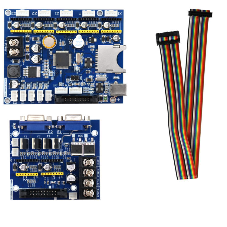

Bonjour tout le monde,
Nouveau sur ce forum, je cherche depuis pas mal de temps une
info que je ne trouve à nulle part.
Comment modifier la vitesse de ventilation de l'extrudeur N°1 indépendamment de l'extrudeur n°2 sur IDEAMAKER ?
En fait j'ai deux filaments qui n'ont pas besoin du même pourcentage de ventilation.
Merci de votre réponse.....

Dans le logiciel j'ai bien peur que ce ne soit pas possible.
Il ne gère pas les ventilateurs au niveau des paramètres de l'extrudeur, donc 1 seul paramètre pour les deux.
La seule solution que je vois serait d'éditer le gcode pour faire la modif manuellement.

Par contre je n'ai pas ouvert pour vérifier comment c'est géré au niveau matériel. Est ce que chaque ventilo à son propre connecteur sur la carte mère ou sont ils pris sur le même ?
Alors, de mon point de vue, certes Ideamaker ne le propose pas, mais je pense également que la plupart des cartes d'origine ne le permettent pas. Et c'est d'ailleurs la raison pour laquelle il n'est pas possible d'éteindre les ventilateurs de la tête "parkée" en mono extrusion.

@Kachidoki J'avais posé la question aux developpers de Luxury (marlin 2 Tenlog par des bénévoles), et à priori, il n'est pas possible de piloter les ventilateurs séparément des deux têtes, en tout cas pas avec la CM d'origine, ce qui m'a également surpris, car je pensais que c'était juste une question de gestion via le firmware.
La CM des extrudeurs (en-bas) et la CM principale des 3 axes (en haut).

Ce n'est pas une question, c'est ce que j'affirmais plus haut. Même si le trancheur ne permet pas de les différencier (ce qui est à ce jour surprenant mais pourtant bien le cas, peut-être pas encore assez poussé par rapport à l'Idex), matériellement parlant ce n'est à priori pas possible de toute façon, du moins sur la Tenlog.
Les deux ventilateurs sont pilotés par le même mosfet (voir CM en photo précédente), 1 Mmosfet pour Fz = hotend et 1 mosfet pour Fc = buse, donc on peut piloter séparément les ventilateurs de buse et les ventilateurs de hotend, mais on ne peut pas piloter séparément les deux ventilateurs de buse ou les deux ventilateurs de hotend.

Les slicers ne pourront rien faire tant que matériellement ce ne sera pas séparé.
